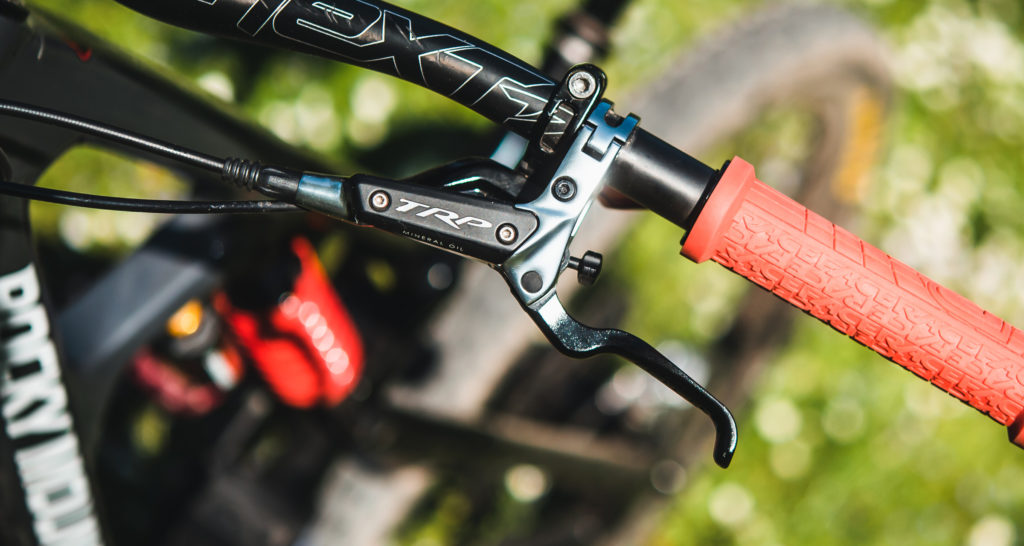

Auffällig ist die 220 mm große Scheibe, die eine hohe Bremskraft verspricht, welche zudem auch 2,3 mm dick ist, was eine „singende Scheibe“ quasi unmöglich macht. Dazu die voluminösen Bremszangen und Bremsgriffe, welche den Anschein erwecken, dass man sie auch in steilstem Gelände nicht in die Knie zwingt. Die Griffweite ist am Hebel mittels Drehschraube einfach zu verstellen und an die jeweilige Anatomie leicht anzupassen. Ab August 2020 ist die TRP DH-R EVO verfügbar und preislich wird eine Bremse (ohne Rotoren) 199 € (UVP) kosten. Ein Set (zwei Bremsen, ohne Scheiben) liegt bei 398 € (UVP).

Eins muss man zur TRP DH-R EVO direkt zu Anfang sagen: Das Teil wirkt wie aus einem Guss und strahlt „Unzerstörbarkeit“ aus. In Kombination mit den 220 mm großen, 2,3 mm dicken Bremsscheiben verdient die Bremse den Begriff: Wurfanker par excellence. Der Hebel bietet Platz für 2 Finger – auch wenn man im Betrieb kaum mehr als einen Finger braucht – und ist am äußeren Ende leicht strukturiert, was ein Abrutschen verhindert.
Beim ersten probieren fällt der Druckpunkt auf. Er ist nicht extrem knackig, aber auch nicht schwammig ist. Ein wenig breiig vielleicht, aber dennoch gut zu dosieren. Wie sich die Bremse final auf dem Trail schlägt, wird ein Test zeigen.
