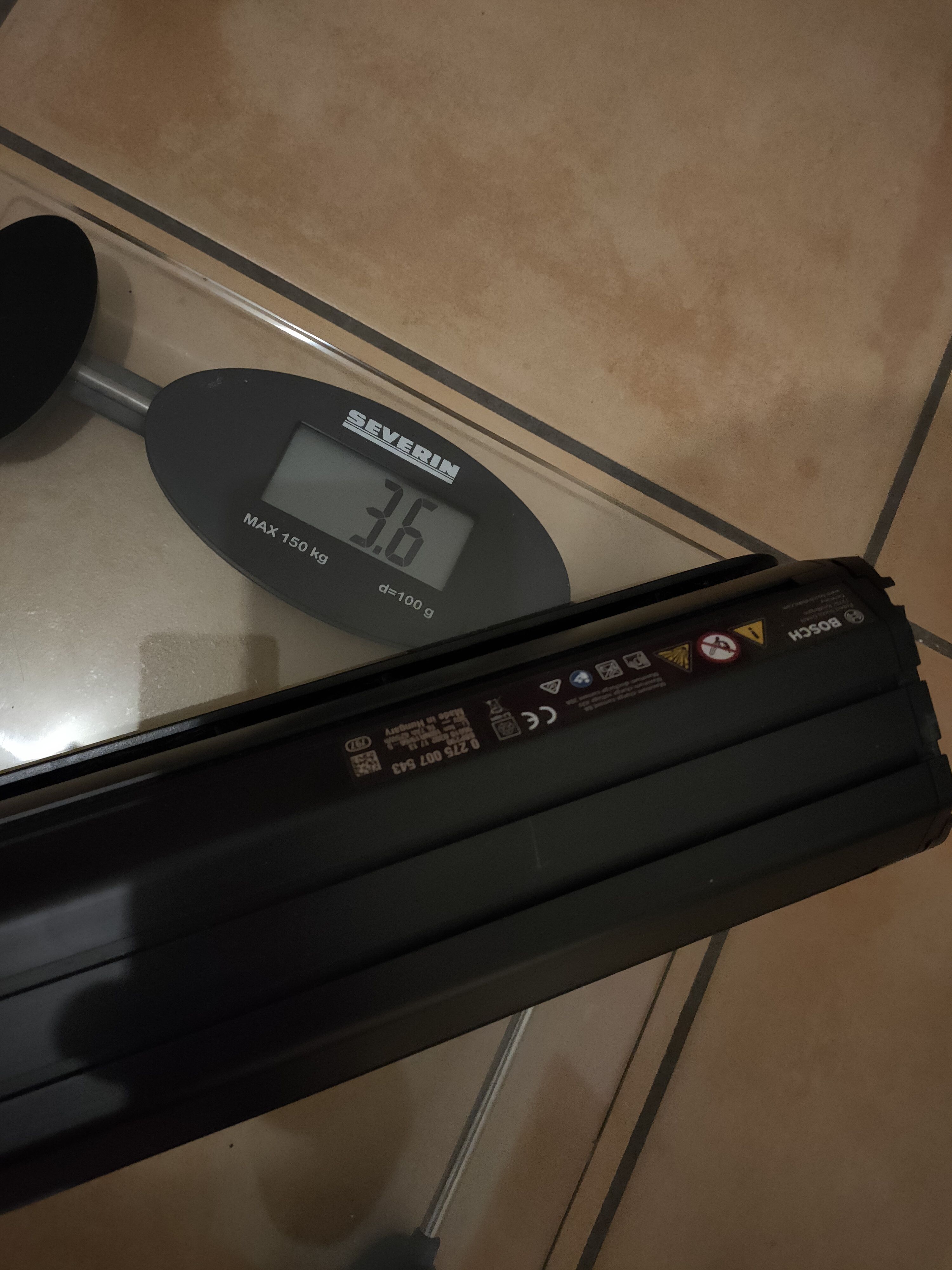

Mit Akku sind 4,6kg, Du vergisst das 1,31kg schwere Tretlager.
Da ist der Akku schon dabei.
Keine Ahnung, ich habe keins ...Hersteller und Handel sicher auch nicht.Und wo ist das Problem?
Stimmt, bin durch Arbeit etwas abgelenkt, soll nicht wieder vorkommen. 😁Mit Akku sind 4,6kg, Du vergisst das 1,31kg schwere Tretlager.
Wie ist dann wirklich der Gewichtsunterschied: Fauza Motor + Akku + Tretlager zu Bosch mit 630 Akku und Tretlager?
und Gesamtgewicht mit dem 250 Akku bei Fazua?Der Bosch-Motor wiegt 2,9kg und der 625 Akku 4kg (?), also 6,9kg.
Der Fazua hätte mit einer ähnlichen Akkukapazität ca. 6,6kg.
Im direkten Vergleich wäre der Fazua ca. 300gr. leichter.
Der FAZUA hat in Summe 4,6kg (Antrieb inkl. Tretlager und Batterie, Display und Verriegelung). Bei Shimano etc. kommen auch noch einige hundert Gramm für Verriegelung, Akkuhalterung und Display dazu.und Gesamtgewicht mit dem 250 Akku bei Fazua?
