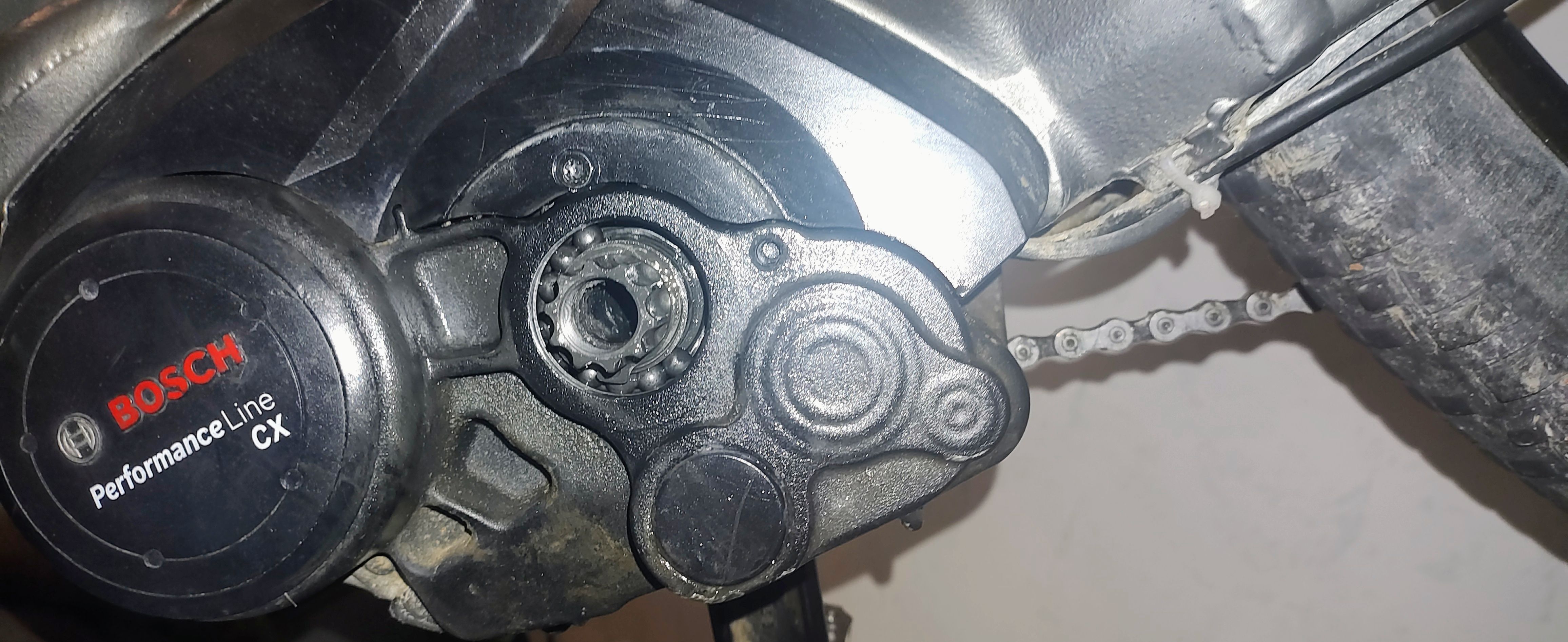

Bei mir sind es nun nach 2,4 Jahren 16.000km! Wir fahren zu 99% im Tour-Modus! Nach ca. 6 Monaten und 3000km Fahrleistung hat mein Ebike bei genau jeder Umdrehung geknackt. Für mich ganz klar das Tretlager. Ich habe dann irgendwann gemerkt, dass meine linke Kurbel los war und sie wieder angezogen. Damit war das Knacken vom Tretlager auch behoben. Das Knacken kam wieder und ich habe die Kurbel wieder anziehen müssen. Erst OK, aber kurze Zeit später war es wieder am Knacken und bevor ich sie wieder angezogen hatte, hatte ich die Kurbel beim Fahrradfahren verloren. Die Schraube war weg, aber das Pedal konnte ich dann erstmal draufstecken! Kurz vor Garantieablauf hatte ich dann das Fahrrad zur Reparatur und habe ein neues Pedal bekommen, die Motorschrauben wurden alle auf Drehmoment angezogen und beim Hinterrad gab es dann einen neuen Freilauf! Das war bei Kilometerstand 13.500! Seit Kilometerstand 14.000 knackt es wieder bei jeder Umdrehung! Leider ist die Garantie jetzt vorbei und ich kann den Motor wahrscheinlich ausbauen lassen und das Lager wechseln lassen.

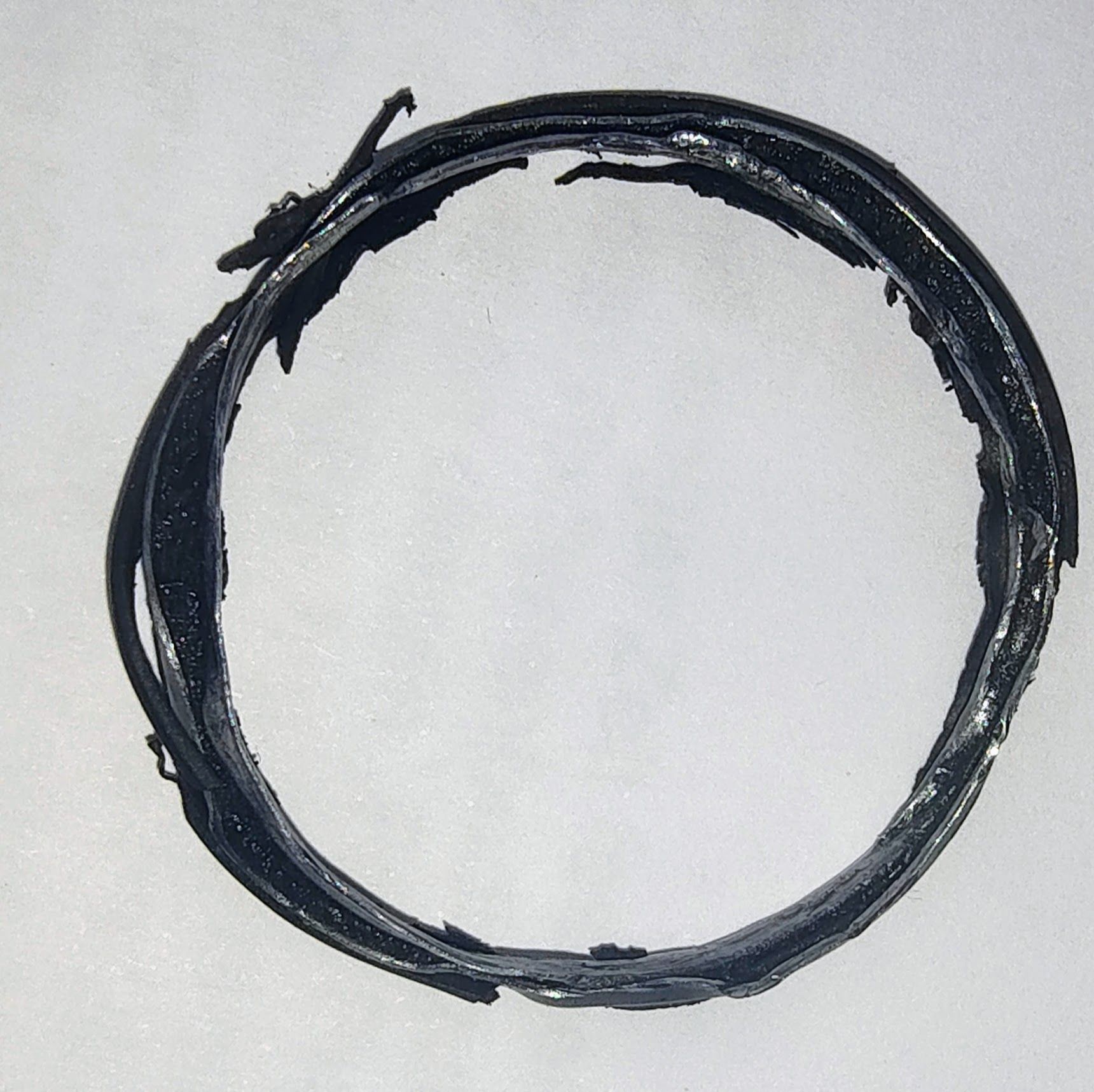

Bei meinem FOCUS Jarifa aus 2021 hat sich das linke Tretlager nach 7000km verabschiedet
Vorschlag von BOSCH Motor Tausch über 800€ sei kostengünstiger :mad:
