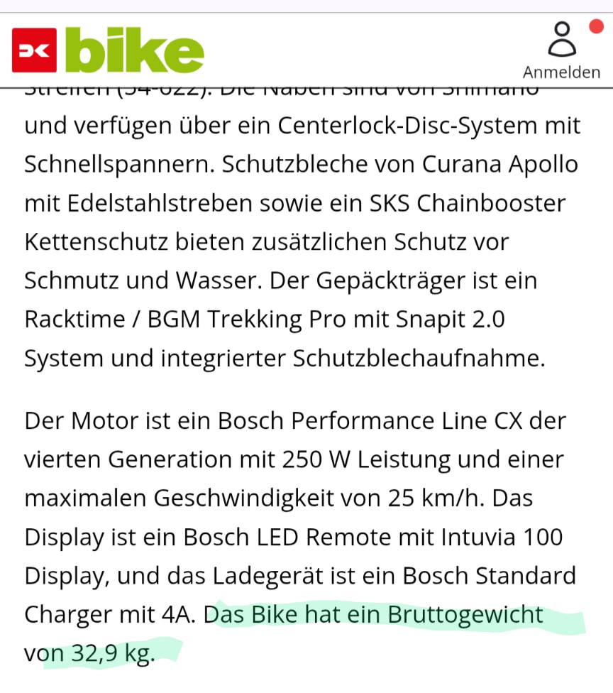

Hallo Freunde.
Mit ausgeschaltetem Akku ist es fast unmöglich, auch nur einen kleinen Hügel zu erklimmen, und selbst auf der Geraden muss ich viel Kraft aufwenden, um voranzukommen.
Erst gestern habe ich zwei Fahrräder von Freunden ausprobiert, die frühere Generationen von Bosch CX haben, und war überrascht, wie leicht es war, mit ausgeschaltetem Akku zu fahren.
Läuft ihr Bosch Performance CX 4. Generation im Freilauf wirklich so schwer wie mein? Oder habe ich einen technischen Fehler im Motor?
Danke!
Hallo,
[...], bedenkst aber einfach das Systemgewicht nicht.
Vergiss nicht, dass wir hier im Regelfall von locker 10kg mehr fürs Bike reden. und das sind mal schnell 50-60% Mehrgewicht ggü einem Biobike (ausgehend von beispielsweise 15kg)
Natürlich immer aus der Ferne schwer zu beurteilen, aber hast Du auch schon mal belastbare Vergleichsfahrten mit anderen E-Bikes gemacht?
