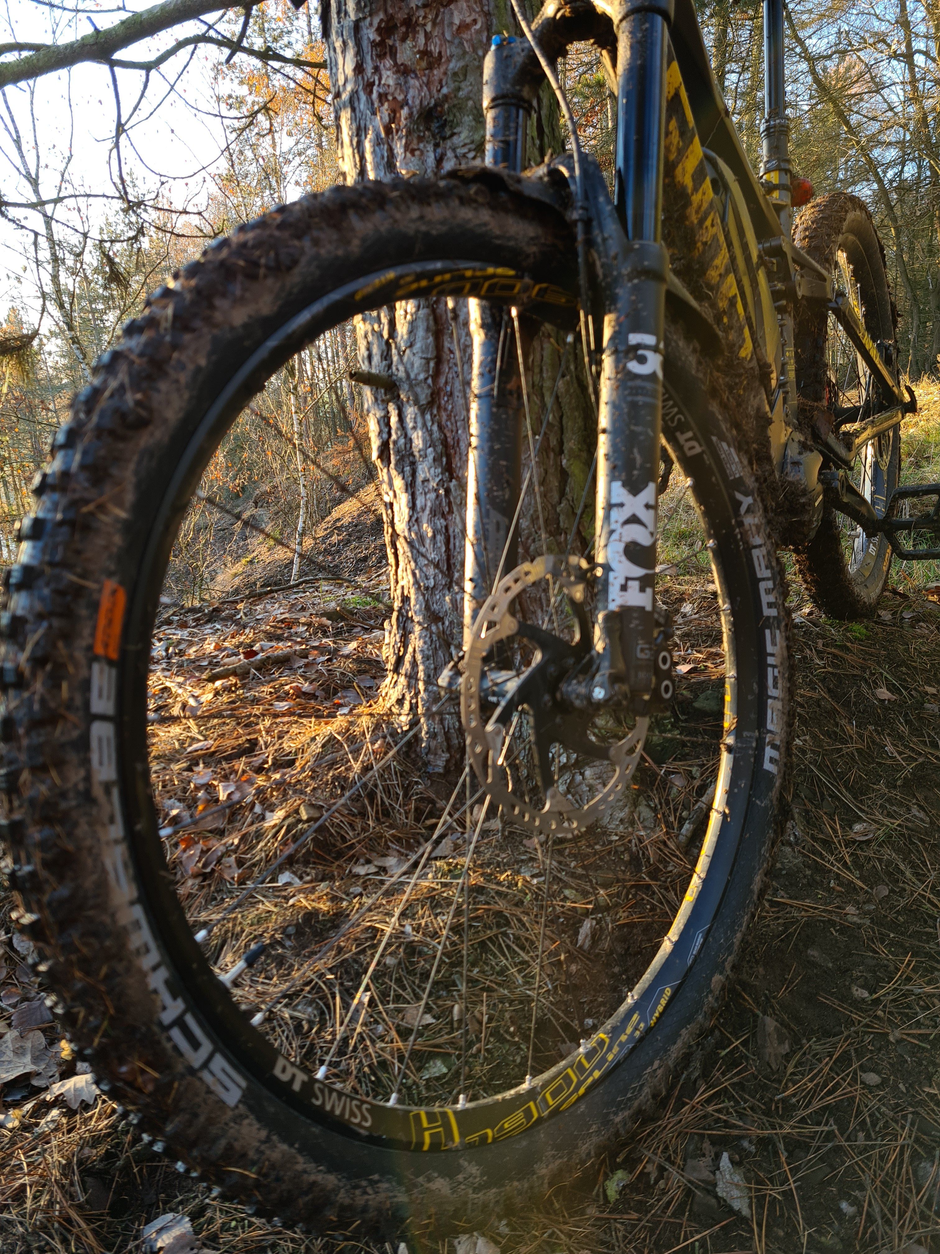

Ich habe eine 30er und eine 35er DT-Swiss Felge, beide mit Maxxis DHR 2 in 2.8". Einen Unterschied bemerke ich kaum optisch, geschweige denn auf dem Trail. Bei beiden fahre ich 1.25 bar. Offensichtlich sind verschieden Popometer auch verschieden geeicht ;-).

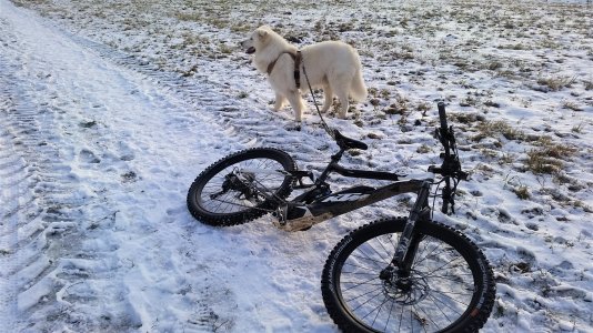

Habe mir vorn und hinten die MagicMary Addix-Soft Super-Trail in 27,5x2,8" aufgezogen und die haben bei Eis&Schnee einfach mega Grip.
Habe die zum ersten mal tube-less montiert und sie waren auch ohne Milch schon super dicht.
Durch das flache Profil ist das Fahrverhalten gegenüber den NobbyNic noch spurtreuer, die Nobbies tendierten beim ganz langsam fahren zum Abkippen was manchmal blöd ist wenn ich freihändig beim Gassigehen die Leine von einer Hand zur anderen wechsle.
Matsch kann ich noch nicht sagen da ich bei Schlechtwetter gern mein Bio-Sorglos-Getriebenaben-Rigid-Matschbike (Karate-Monkey) nehme.
