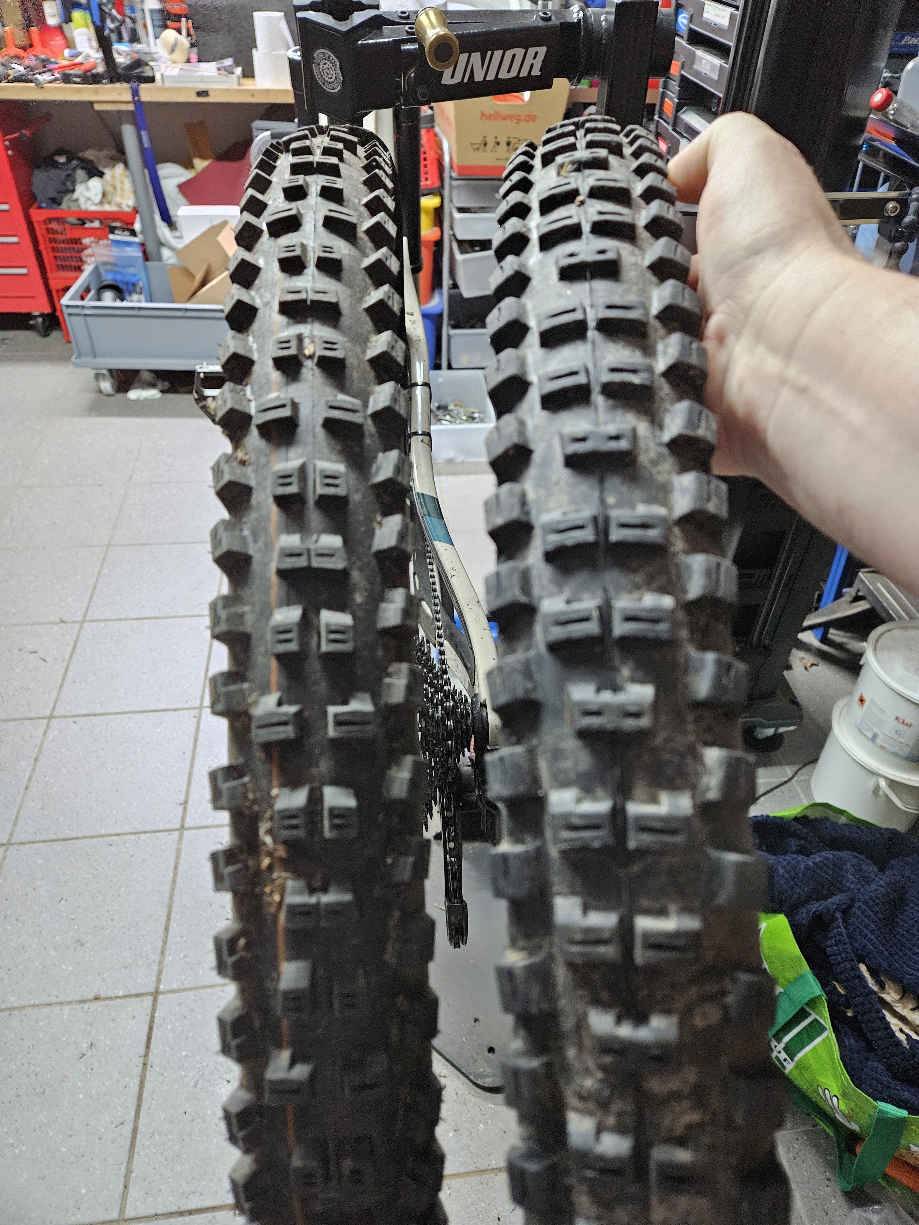

Links MM 2.6 rechts TC 2.4
Rechts BB 2.6 links TC 2.4
Ist eher eine etwas abgespeckte BB. Ich glaube man sieht ganz gut, warum er leichter läuft.
Ich könnte mir gut vorstellen das der TC durch das leicht offenere Profil gut auf nassen/feuchten Böden geht, die BB oder Marry sind da etwas enger, allein der breite Kanal zwischen Mittelstollen und Außenstellen.
Irgendwie ist da der HD nicht mehr interessant, der TC lockt schon.
