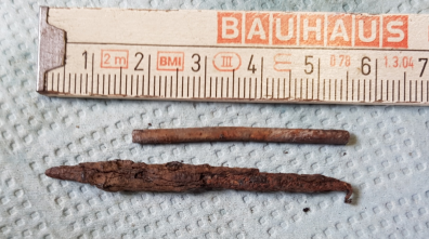

Die gleiche Situation hatten wir auch schon. Nur bei uns gab es etwas Milchaustritt und Luftverlust ohne sichtbaren Fremdkörper. OK, Maxalami rein und weiter. Beim dritten Mal innerhalb 10km haben wir dann den Reifen runter gezogen und den Fremdkörper gefunden, der von innen die Löcher verursachte. Milch war noch genug drin und nachdem wir den Reifen mit CO2 drauf geschossen haben ging es weiterAnhang anzeigen 39086
Das dünnere Teil steckte unterwegs im 29x2,6. Einfach weiter gefahren, zu Hause rausgezogen, 1x die Straße rauf und runter gefahren -> dicht.
Das dickere habe ich innen im 26x4,0 gefunden und unterwegs gar nichts davon bemerkt, sondern zu Hause im Montageständer, weil's beim Kette schmieren so gepoltert hat.
