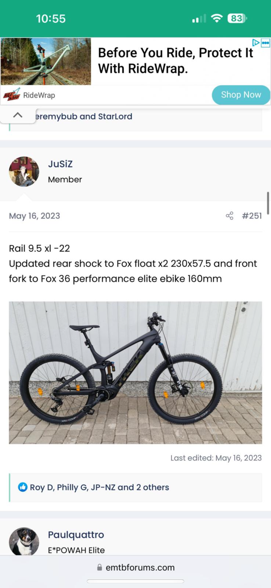

Hallo,
ich habe mir einen Fox X2 in 230x57,5 gekauft.
Durch das lesen im US Forum sollte er angeblich passen, tut er leider nicht.
Rahmen ist XL.
Bei knapp 160 PSI musste ich aufhören zu pumpen, da er mir an den Rahmen anstößt.
Jemand eine Idee ?
Gibt er da verschiedene Größen der Kammer ?
Schon merkwürdig. 🤔
Hier in einem M Rahmen >
Hier in einem XL Rahmen >
Wie hast du den Mino Link eingestellt? Evtl. hilft die Verstellung davon?
Habe beide Positionen am Mino Link ausprobiert, hat sich nichts getan. Bei dem zweiten Video ist es ein L Rahmen, er hat den Mino Link auf der kurzen Position, bei dem ersten Video mit dem M Rahmen hat er den Mino Link auf der langen Position.
Ja, 54mm x 10 mm Aufnahme.
Das ist ein XL Rahmen und er hat genug Platz zum Rahmen

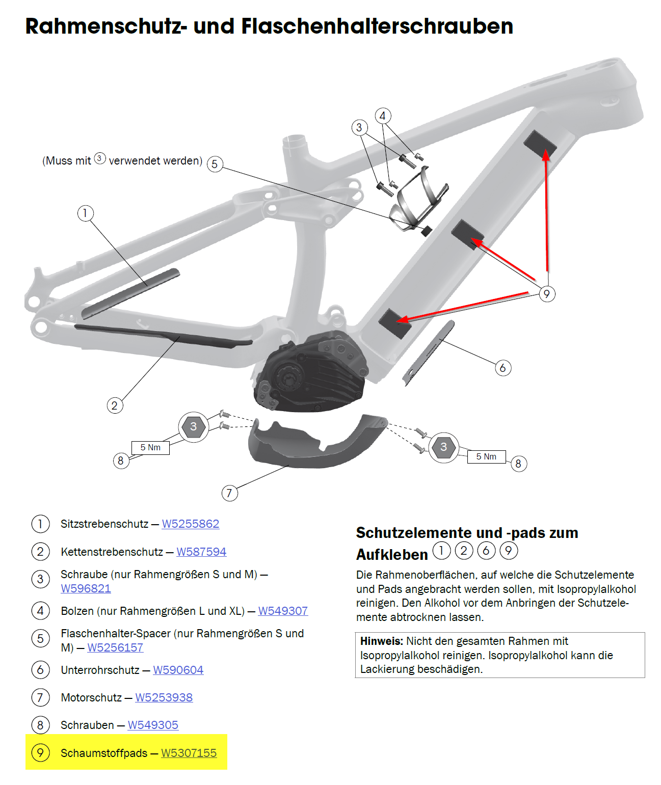

naja bei mir waren jetzt 2 schaumstoffpads (das mittlere fehlt) schon verbaut .. (kann ein foto nachliefern) ... habt ihr da einfach nochmal welche draufgeklebt oder war das schon damit gemeint (die verbauten pads dürften schon so 1cm stärke haben)?
ich bin was geräusche angeht nicht soo empfindlich, solang ich weiss woher sie kommen. war zb bei meinen fully erst auch irritiert warum die kette jetzt so schlägt, bis ich nachgelesen hab dass es beim axs gx schaltwerk "normal" ist, jetzt hör ichs gar nimmer.
kann aber auch sein dass eine der leitungen da etwas gescheppert hat bei mir, da war eine eher locker drin ....
ob das die geräusche verursacht hat kann ich aber jetzt noch nicht sagen, evt schaff ich morgen eine runde, sonst erst am we ....

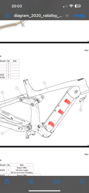

Der Halter / Blende oben im Rahmen (Akkuschloss) lag bei mir am Carbon an und knarzte… das Geräusch übertrug sich beim schieben des Rades aufs ganze Rad… habe Motorrex Fett ringsherum geschmiert (carbonverträgliches Fett) seitdem ist Ruhe :)
Wurde das beim MY2023 seitens Trek schon behoben?
Lt. Manual klebt genau dort schon etwas.
Von den hier geposteten Moosgummistreifen lt. Trek Beschreibung, kleben bei mir nur 2 statt 3 im Rahmen.
