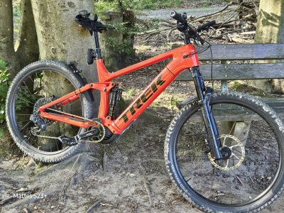

Moin zusammen
hab das Rail 9.8 GX in der Größe XL und ich bin zufrieden so wie es ist, hatte vorher das Rail 9.

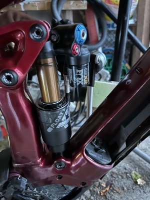

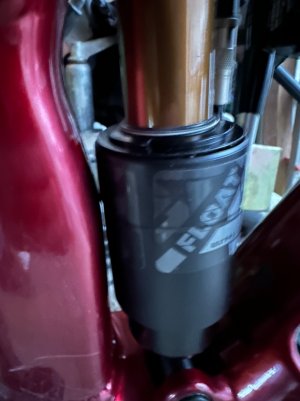

Hallo,
ich habe mir einen Fox X2 in 230x57,5 gekauft.
Durch das lesen im US Forum sollte er angeblich passen, tut er leider nicht.
Rahmen ist XL.
Bei knapp 160 PSI musste ich aufhören zu pumpen, da er mir an den Rahmen anstößt.
Jemand eine Idee ?
Gibt er da verschiedene Größen der Kammer ?
