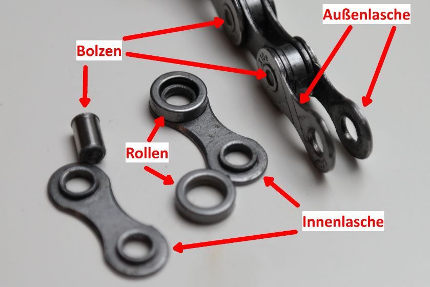

Hier mal ein Bild:
Welches Bauteil der Fahrradkette sorgt dafür, dass das Fett zwischen den Röllchen und den Bolzen gespeichert bleibt?
Wie dichtet dieses besagte Bauteil die Bereiche bei starkem Schräglauf ab?
Sollte es ein solches Bauteil geben, wie kann es sein, dass Dreck in diesen Bereich gelangt, obwohl es ja abgedichtet ist?
Ist die Dichtung semipermeabel (lässt kein Fett raus, aber Dreck rein)?
Falls die Kette nur aus Metall bestehen sollte, welches Bauteil der Kette würde durch die Benutzung von Bremsenreiniger Schaden nehmen?
Danke für eine kurze Herleitung.
Ich habe, ganz ohne vorher ein Buch zu lesen, trotz meiner teuren XT-Ketten einfach mal den Selbstversuch gewagt. Es kam Squirt (natürlich) in der E-Bike Variante zum Einsatz. Wir haben vier e-MTBs im Hause, zwei Ketten habe ich einfach mehrmals durch einen Lappen mit Bremsenreiniger gezogen, zwei nagelneue im Marmeladenglas mit Bremsenreiniger gründlicher entfettet.
Nach mehreren hundert Kilometern kann ich folgendes Fazit ziehen:
Alle Ketten laufen ruhiger und erfordern weniger Pflegeintervalle als vorher mit Oil of Rohloff. Die im Marmeladenglas entfetteten laufen noch besser als die mit der Lappentechnik.
Ich bleibe bei Squirt!
Nachtrag: Zukünftig werde ich statt Bremsenreiniger Waschbenzin verwenden. Ist billiger und weniger gesundheitsschädlich. Den Tipp habe ich hier geklaut:
