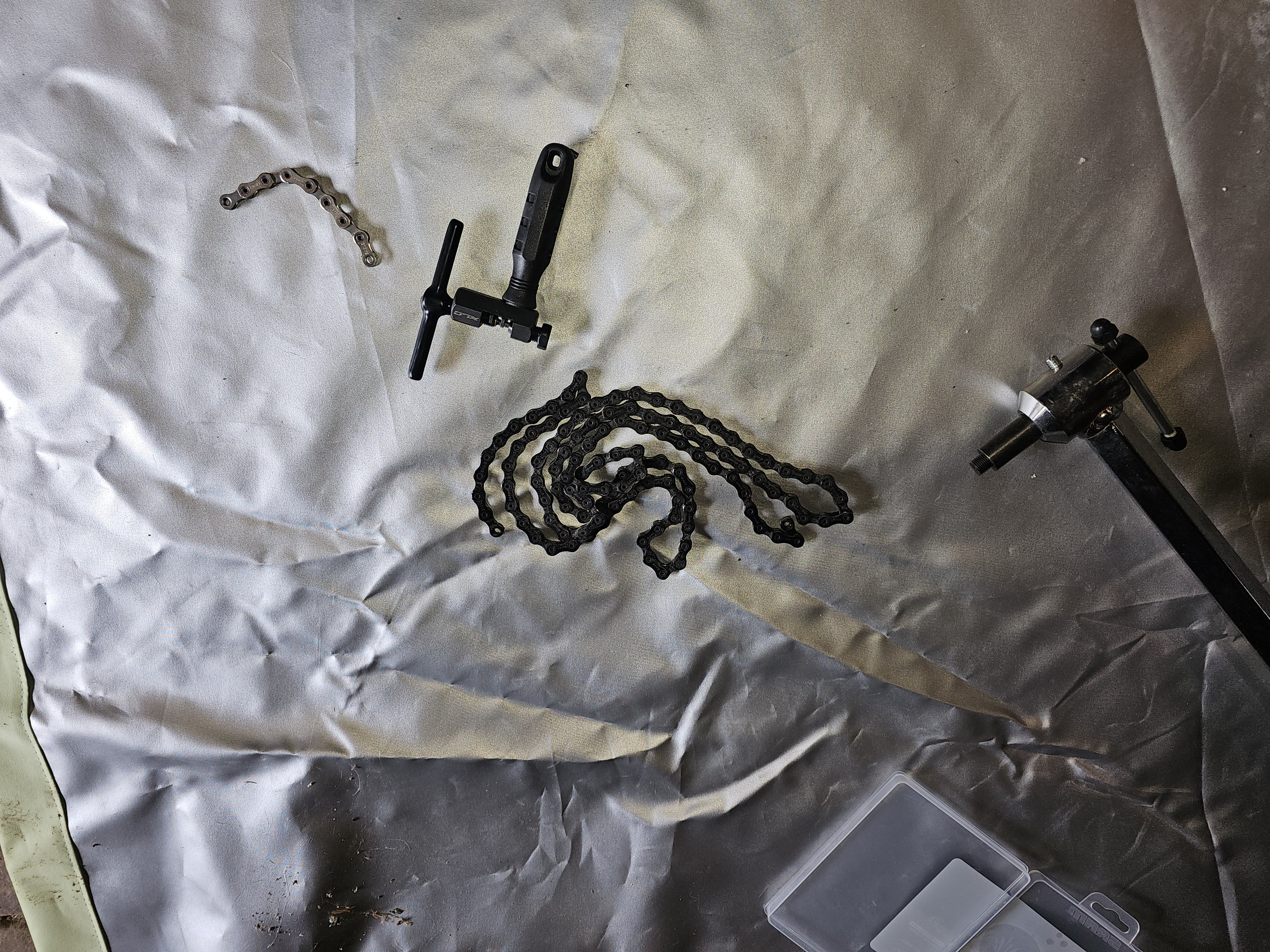

Applaus, applaus. Hatte gerade mein erstes waxing. Spaßhalber bin ich mit der neuen x01 Kette, komplett entfettet, eine Runde gefahren. War ohne Schmierung schon Totenstille, gut wenn es so bleibt. Die alte GX Kette war schon ziemlich im Sack, nach nur 2200km, sah aber auch so gut wie nie Öl.
Bin gespannt auf das Wundermittel.
