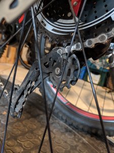

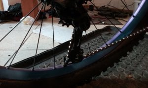

Ich fahre ein Giant Full e 0pro mit Shimano XT 11 Fach Schaltung die gerade spinnt, im Minutentakt geht es rauf und runter da hinten, neuen Zahnkranz und Kette habe ich schon verbaut, keine Besserung, mein Schaltwerk ist etwas verbogen, aber nicht wirklich viel. Jetzt bin ich am Überlegen, ein neues Schaltwerk in der Werkstatt, oder eine NX Eagle verbauen soll, Kosten werden wohl Ähnlich sein, wenn ich selbst ein neues Schaltwerk von Shimano verbaue und es ist immer noch nicht besser beiße ich mir in den Arsch.

So ein ähnliches Problem hatte ich letztens mit meiner GX. Es lag an der B Screw. Da ich die Eagle mit 11 Kassette und Trigger fahre, ist die ziemlich sensibel.
Ich würde erst mal schauen ob das Schaltauge gerade ist. Darauf reagieren 11 und 12fach Schaltungen sehr empfindlich. Egal ob Shimano oder SRAM

An der B Screw scheint es nicht zu liegen, wenn der Abstand zwischen dem oberen Schaltröllchen und dem größten Ritzel ist. Mit der Schraube stellst du den Abstand ein.
Allerdings meine ich, das der Abstand 7mm sein sollte. Bin mir da aber nicht hundertprozentig sicher.
Ein verbogenes Scahltauge erkennst du, wenn du von hinten in dem Antriebsstrang schaust, das die Flucht zwischen oberen und unteren Kettenlauf nicht übereinstimmt.

Habe mal 3 Bilder gemacht, für mich sieht das alles OK aus, gut etwas Staubig aber sonst?
Gruß Cookie IMG_20190428_181349.jpghttps://r2-bike.com/SRAM-NX-Komplettgruppe-Black-1x11-fuer-GXP-NX-Grip-Shift-155-mmPs Was haltet ihr von der, da kann ich gleich kurze Kurbeln mit Bestellen

Ich finde schon, das das Schaltwerk in sich etwas verzogen ist. Kann auf den Fotos auch täuschen.

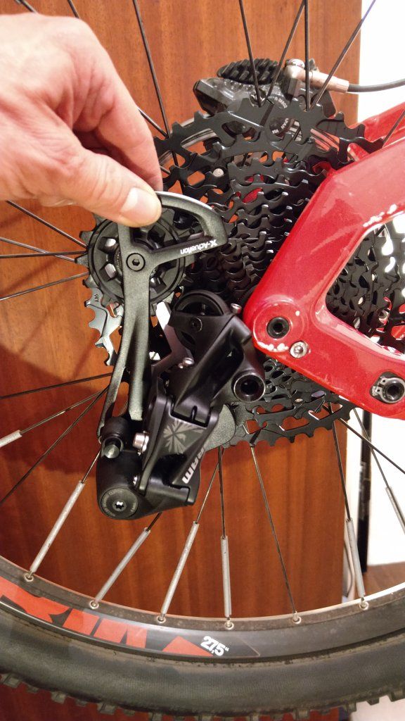

Baue gerade auf die SRAM NX Eagle um und habe das GX Schaltwerk am Schaltauge nach Anweisung montiert und mit 11 Newton festgezogen.
Trotzdem kann man es wie auf dem Bild zu sehen ist nach Oben drehen. Ist das so normal?
