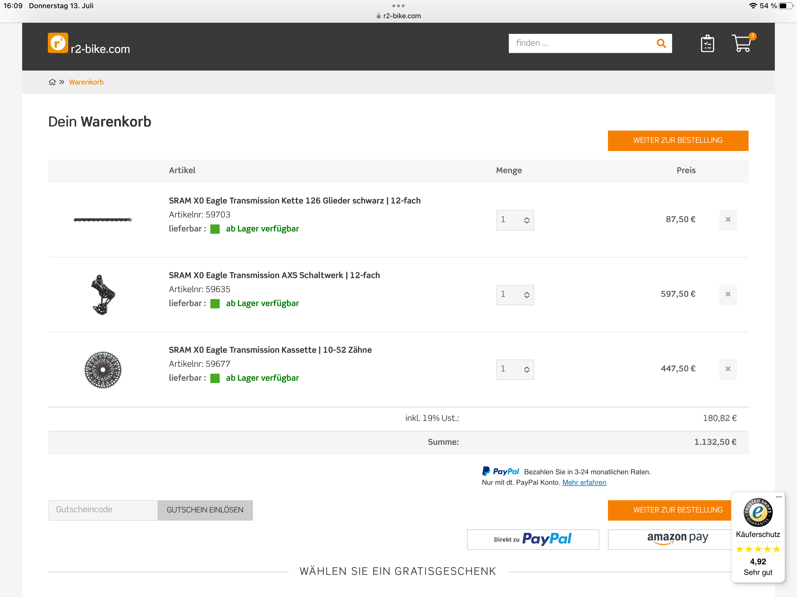

Ich habe gerade mal gerechnet für eine neue GX
- Schaltwerk 477,5€
- Kassette 297,5€
- Kette 57,5€
- Kettenblatt 50€
--> 882,5€
Komplettset mit Controller 1147,5€
Momentan kein Schnapper 🙈 🤣
wenn man die X0 Variante nimmt, sieht das Angebot schon anders aus
1049,00
