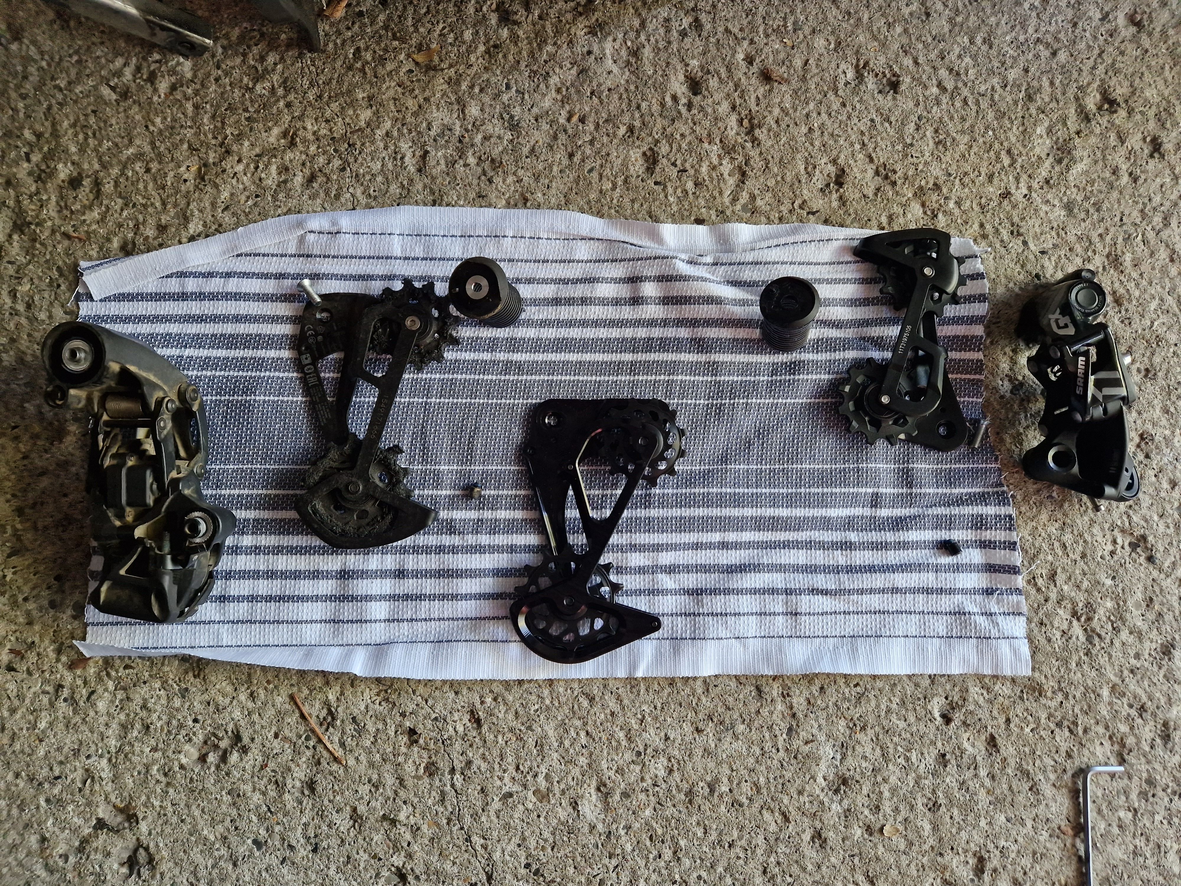

Heute mal endlich zur langüberfälligen Pflege des Schaltwerkes gekommen.
Dazu dann gleich den neuen Käfig der schon lange rumliegt verbaut und die Feder eines "normalen" GX Schaltwerks in das AXS Schaltwerk verbaut.
Soll mehr Vorspannung bringen, ob ich es merke ... man wird es sehen.
