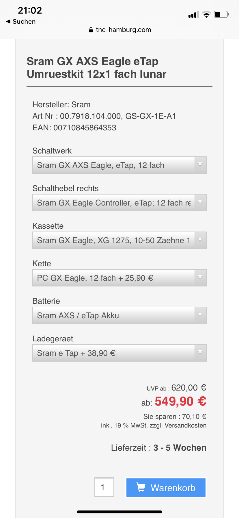

Da wäre ja dann alles dabei ??? Außer Freilauf Körper ? Sehe ich das richtig ?
Der Anhang von Alambo ist ziemlich irreführend. Für 550 € gibt es nur das Schaltwerk und den Controller. Es ist noch nicht einmal ein Ladegerät dabei.
Wie Punkhead schon anmerkte, alles zusammen kostet dann um die 750 €
