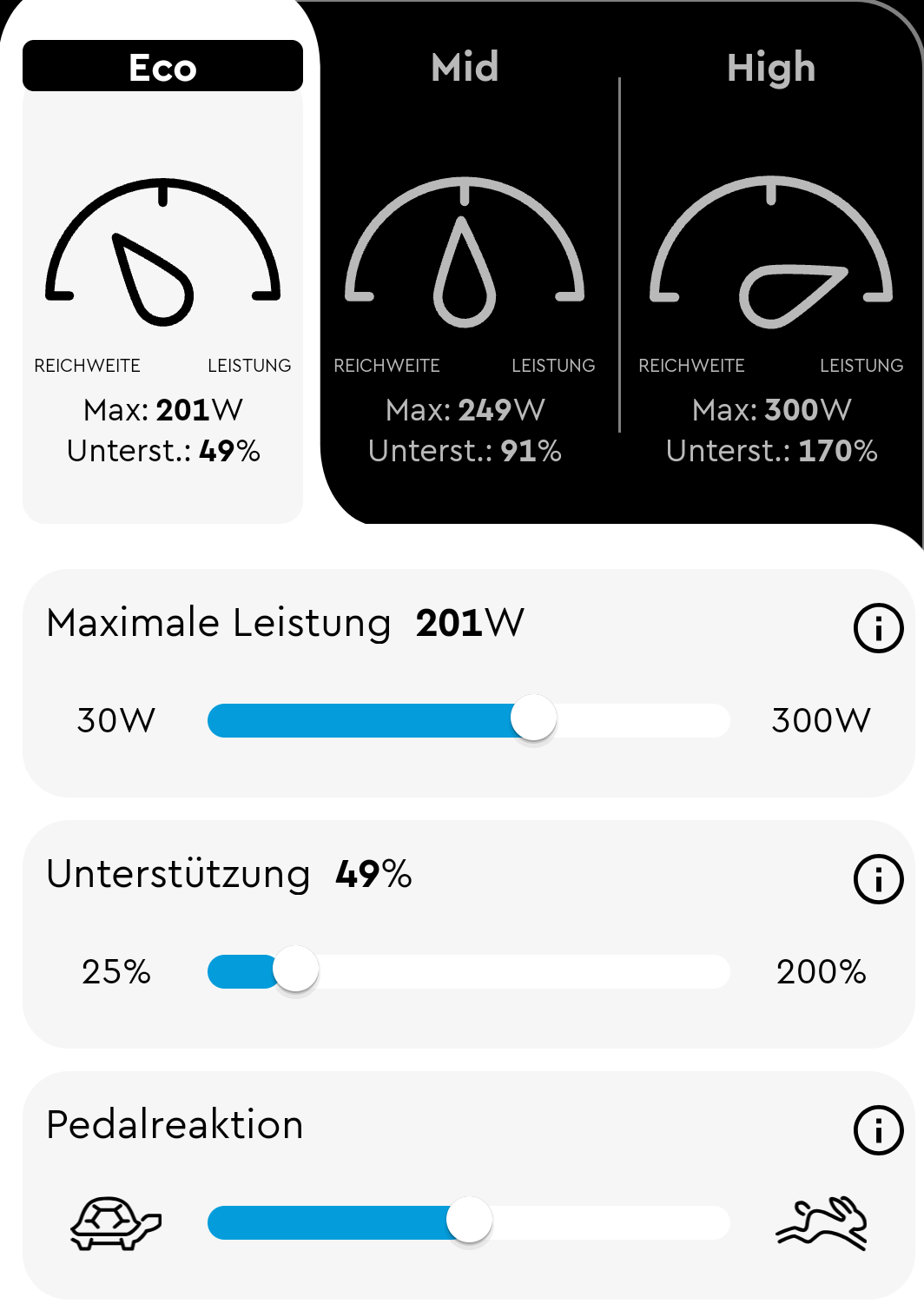

Habe gerade ein theoretisches Modell basierend auf durchschnittlichen Annahmen erstellt und durch eine KI geschickt. Kürzt man eine Kurbel von 170mm auf 160mm muss der Fahrer 6,25% mehr Muskelkraft auf die Pedale ausüben um zum gleichen Ergebnis wie vorher zu gelangen. Kann er dies nicht, weil die Kraft nicht reicht, dann muss der Motor seinerseits 11,76% mehr Leistung in Watt liefern um die kürzere Kurbel auszugleichen. Das waren in meinem Modell 14Wh Akkukapazität. Bezogen auf das Spectral On Fly wären das 39hm.
