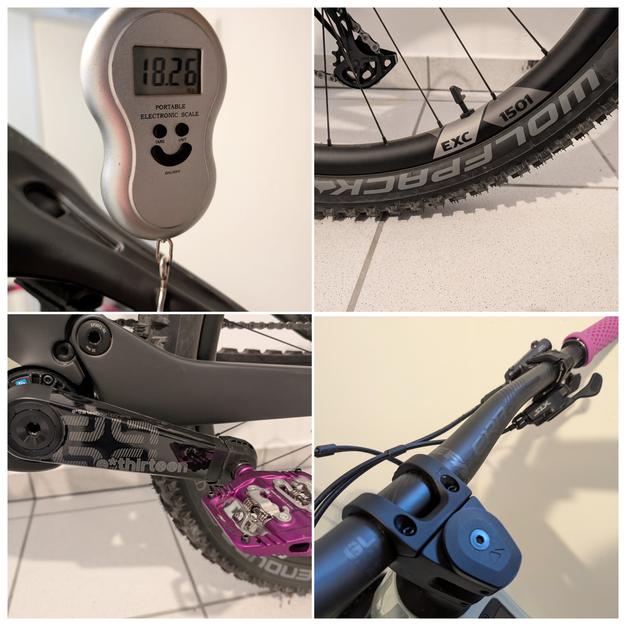

Lenker wurde schon auf Raceface Era 760/20 gewechselt und auf ethirteen Carbon Kurbeln in 165mm umgebaut. Lenker bringt echt mehr Komfort. Ziel ist 18 inkl. Pedale und ja, es gibt leichtere Laufräder. DT hab ich auch auf meinen anderen Rädern.
Welchen Vorteil haben die kürzeren Kurbeln in der 165mm Ausführung?

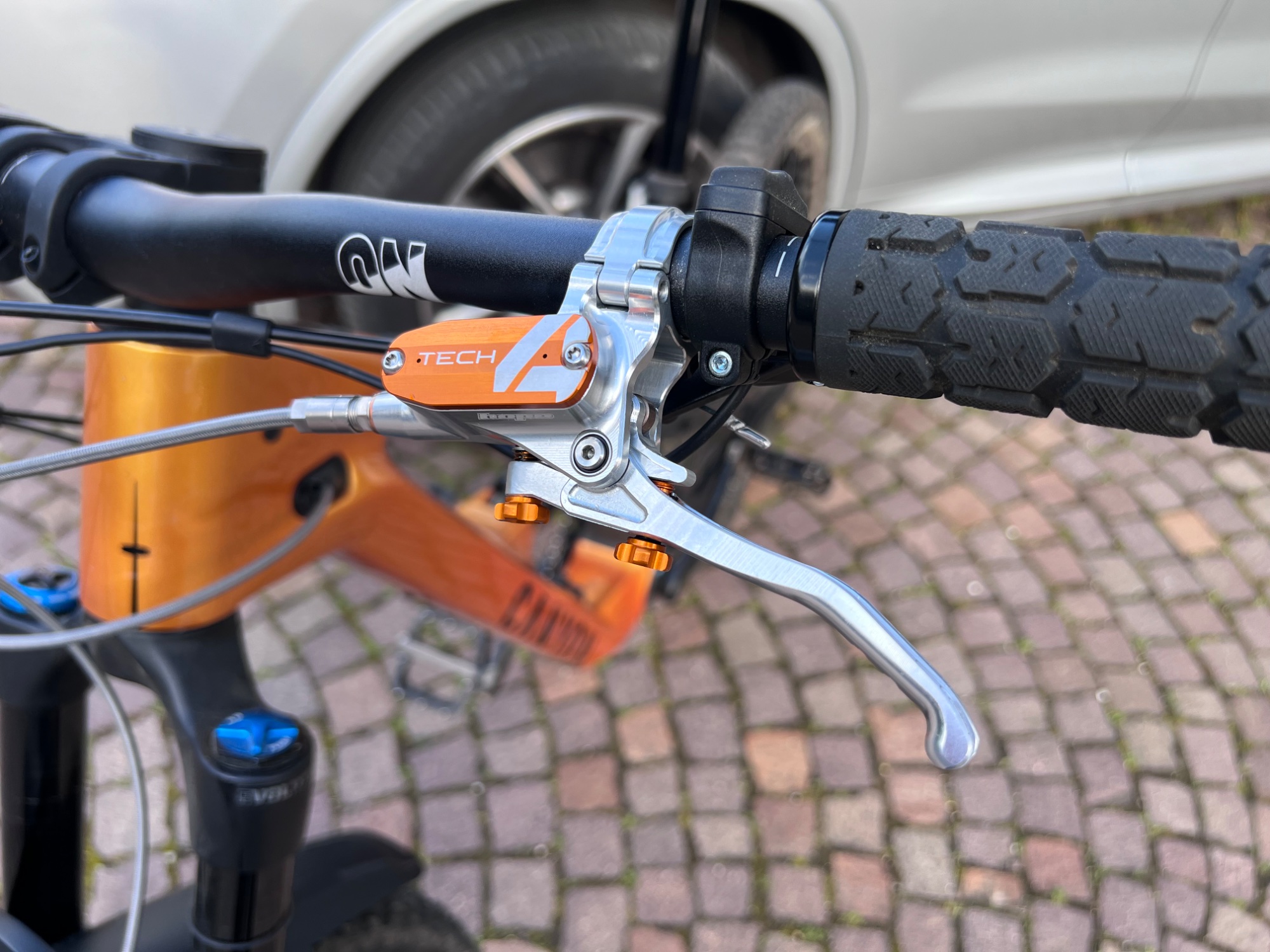

So, heute endlich Zeit gefunden die neue Bremse zu montieren. Noch einfahren und dann kanns wieder losgehen. Hoffe die Performance kommt der Optik gerecht 😅

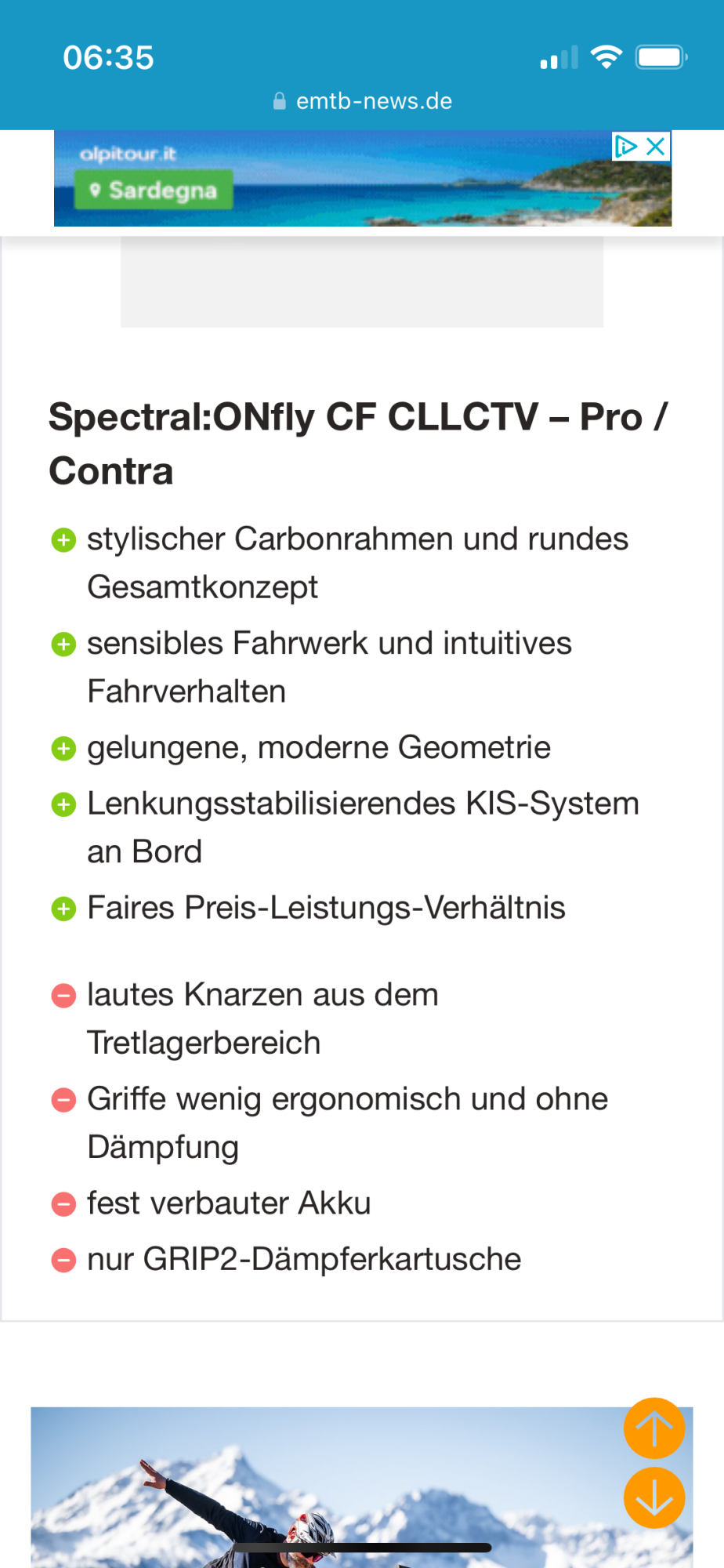

Zum Tema Knacken beim treten;
Beim neuen Testbericht hier auf Emtb-News ist das anscheinend auch aufgefallen.
Gestern habe ich das Kettenblatt gegen das 30 Wolf Thoot getauscht, und im Zuge auch die Kurbel bei der Verzahnung leicht gefettet.
Danach alles mit Drehmoment angezogen und jetzt ist kein kratzen mehr zu hören.
Nachdem ich bereits die Motorschrauben kontrolliert habe, hatte ich nur mehr ein sehr leises knarzen, und jetz ist es komplett weck.
Also wie hier schon oft geschrieben wurde:
Motor Schrauben, Kettenblatt und Kurbeln kontrollieren…
Scheint aber ein bekanntes problem zu sein.🤔
