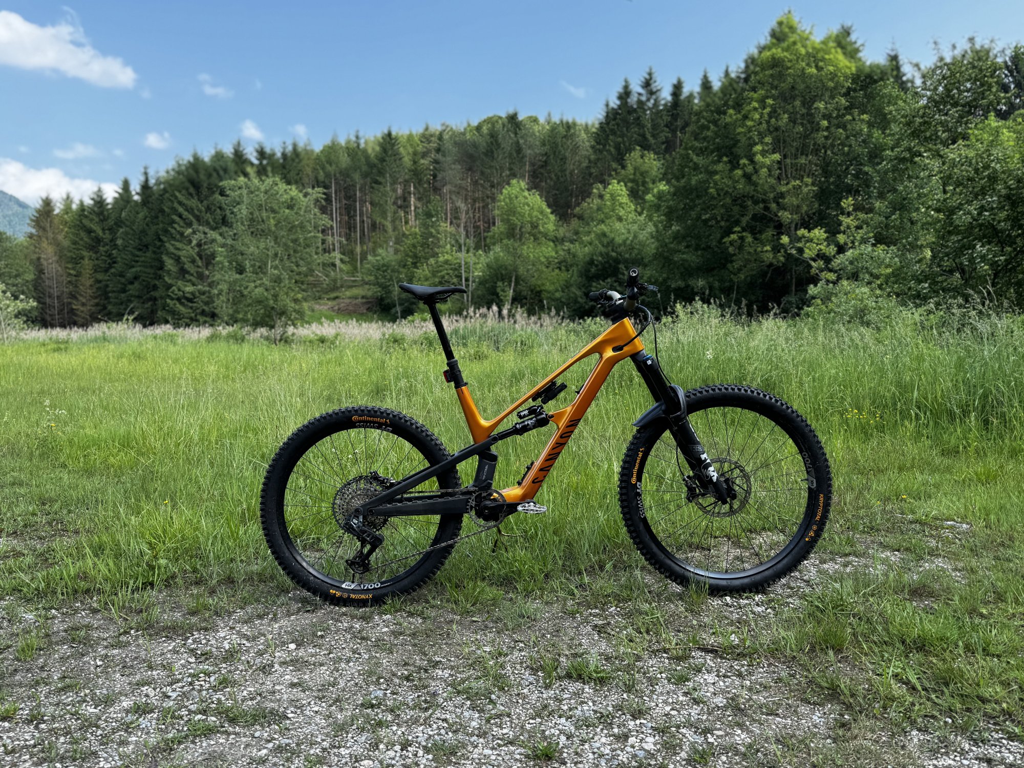

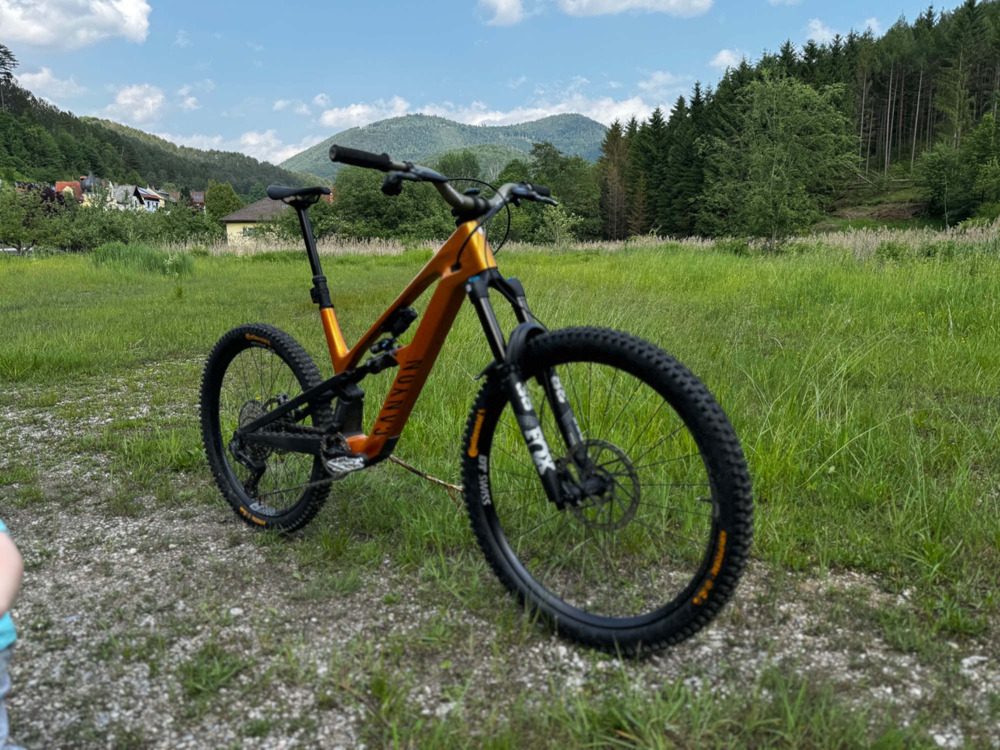

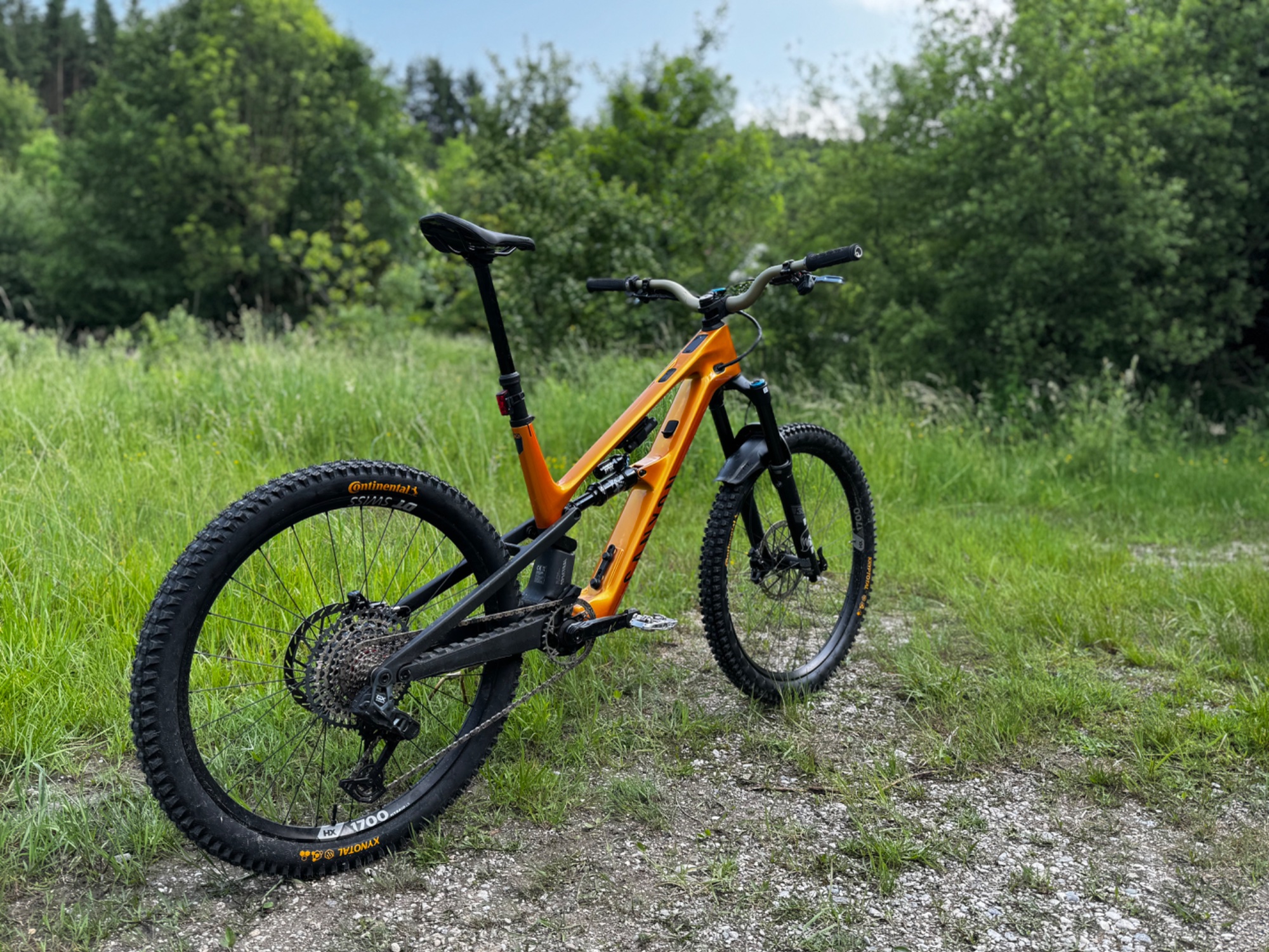

Ein paar Updates sind mittlerweile eingebaut und ich bin nach wie vor sehr begeistert von dem Rad
Kurbel auf 155mm Ethirteen Helix R getauscht
Oak Components Bremshebel und Galfer Race Beläge
Conti Kryptotal vorne und hinten den xynotal, beide Tubeless
Ergon DH Team Griffe und 60mm Renthal Alu Lenker

Wow, und vom Fahrgfühl passt das?
Ich hab bei M von 170 orignal auf 165mm probeweise gewechselt, so ganz überzeugts mich nicht, von 170 auf 155 ist ja nochmal ne ganz andere nummer.
Bin jetzt 3 Ausfahrten mit gesamt etwas über 90km und 3900hm mit der kurzen Kurbel gefahren und bis auf den ersten Forststraßen Uphill wo ich immer wieder die Sattelhöhe korrigieren musste bis es wieder passt, ist mir nichts negatives aufgefallen. In etwas technischerem Geläuf, sowohl bergauf als bergab konnte ich viel früher/länger treten als die Mitfahrer auf herkömmlichen E Bikes, obs dem schwereren Gewichten oder der Kurbellänge zuzuschreiben ist kann ich nicht beurteilen.
Mir hat’s auf alle Fälle gefallen
