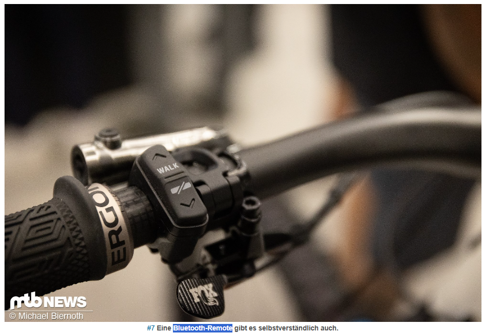

HPR60 hat wohl ne neue Remote bekommen, kabellos

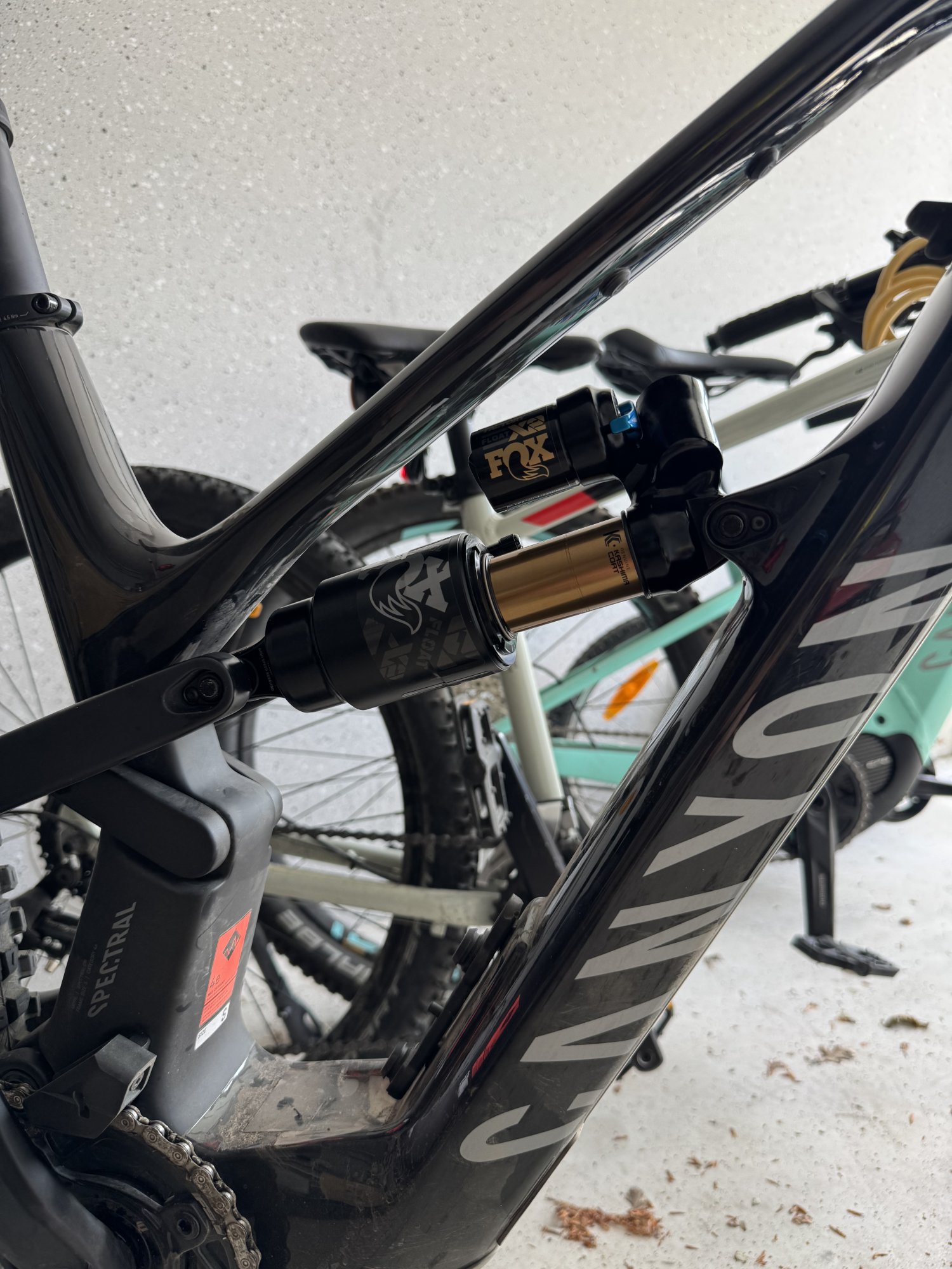

Ich habe jetzt günstig einen 2025er Fox X2 bekommen. Werd den morgen mal einbauen und testen. Thema Coil verwerfe ich erstmal. Bin mal gespannt, was man mit dem Dämpfer noch rausholen kann.

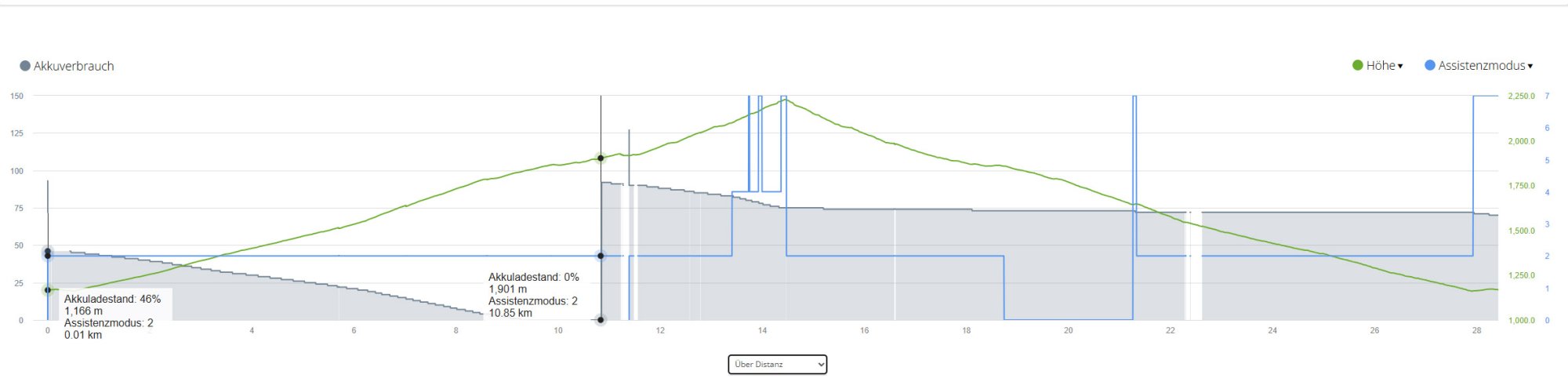

Der Range Extender hat mich heut mal bissl Verwundert, waren im Pasubio gebiert unterwegs, vom Passo Pian delle Fugazze hoch zum Rifugio Papa und dann bissl weiter. Ist eine alte Militärstraße, von den italienern im WW1 zum teil gebaut (https://de.wikipedia.org/wiki/Strada_degli_Eroi) und daher ne konstante Steigung +/- immer 10%, extrems fein zum Kurbeln.
Stufe1 eingestellt, REX drangeschlossen, als die Garmin 757hm angezeigt hat, hat das Bike zum internen Akku gewechselt. 85kg Fahrfertig und die nacht extrems schlecht geschlafen, daher total ausgepowert.
Dämpfer ist montiert. Leider vorher nicht daran gedacht, dass die Fox Buchsen ja einen Kragen haben und demnach die Spacer nicht passen.
Kollege konnte mir aber mit anderen Buchsen aushelfen. Die sind zwar nicht ideal, aber für nen Test ok. Werd mir die Tage noch passende bestellen.
Sieht aber verdammt geil aus und auf dem ersten Test in der Straße hat es sich schon gut angefühlt.
Gleich mal auf dem Trail testen. Vermutlich u muss es noch ein Volumen spacer rein. Mal schauen 😎
Der Range Extender hat mich heut mal bissl Verwundert, waren im Pasubio gebiert unterwegs, vom Passo Pian delle Fugazze hoch zum Rifugio Papa und dann bissl weiter. Ist eine alte Militärstraße, von den intalienern im WW1 zum teil gebaut (https://de.wikipedia.org/wiki/Strada_degli_Eroi) und daher ne konstante Steigung +/- immer 10%, extrems fein zum Kurbeln.
750hm nur mit dem Range Extender sind doch super oder?

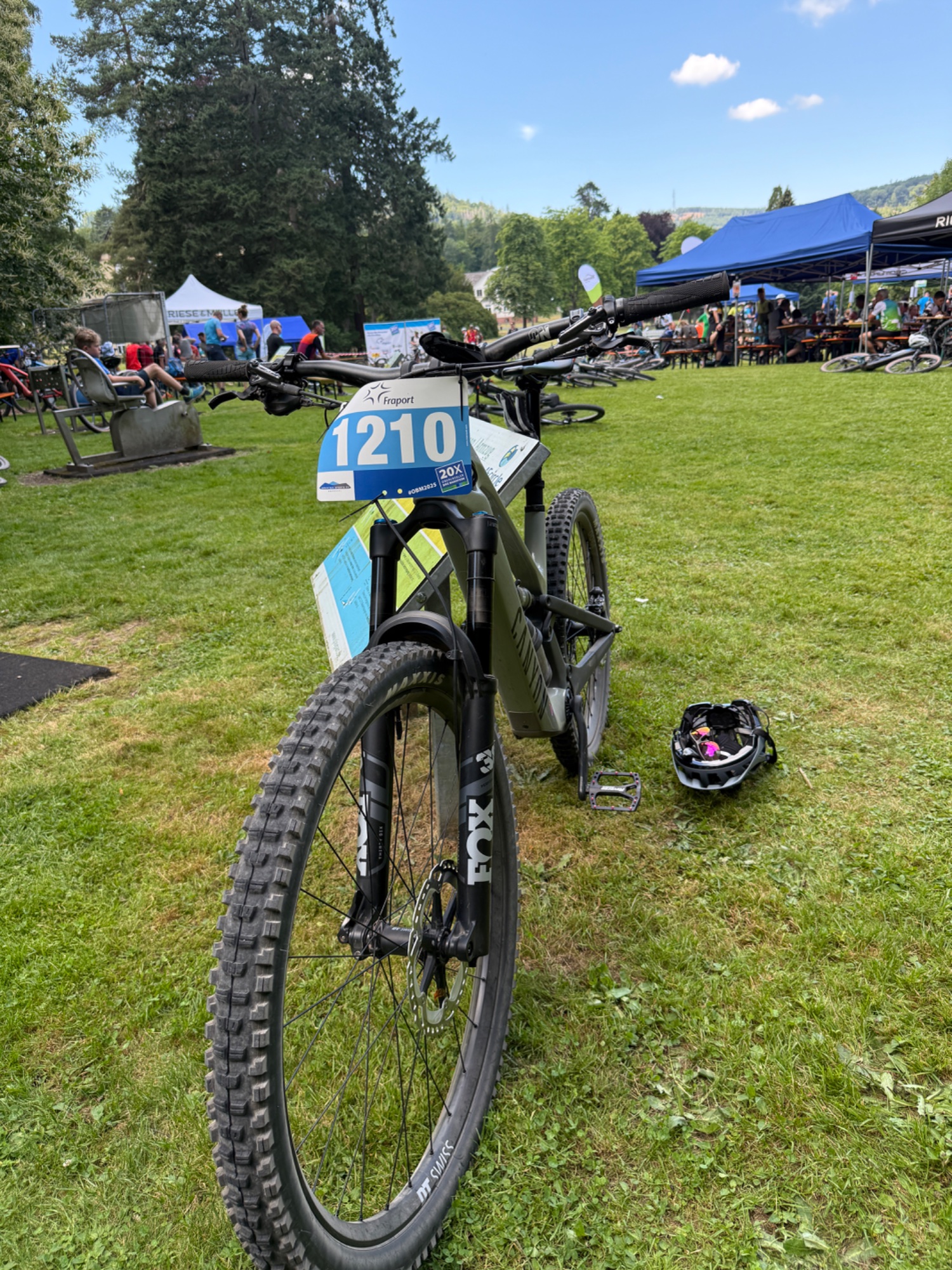

Heute an dem Bike Marathon in Oberursel teilgenommen. Eine echte Bewährungsprobe für das Bike und Fahrer 😉 Es hat mich nicht enttäuscht.
47 km und 1050hm, überwiegend in Stufe 1.Restakku 33% Bin damit sehr zufrieden.
Habe keine andren on fly Fahrer gesichtet, war jemand dabei?
