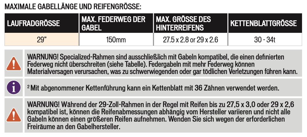

Ok, breiter und stabil immer wichtig-hatte jetzt länger 2.8"SuperGravity drauf👍
Auf dem SL?
29“x2.8?
Sicher?
Die original reifen sind für 2.3“ schon sehr breit. Durchaus vergleichbar mit 2.4-2.5“ anderer Hersteller.
Einen 2.6er lasse ich mir noch eingehen auch wenn ich persönlich da schon bedenken mit dem Platz hätte.
Aber ein 2.8er?
Auf dem SL?
29“x2.8?
Sicher?
Aber ein 2.8er?
Selbst 2.6er dürften nicht passen - insofern es "echte 2.6er" sind.
Specialized schreibt hierzu:
Alle Turbo Levo SL Modelle sind mit 2.3" Reifen ausgestattet. Dies ist die Reifengröße, die wir für diese Bikes empfehlen. Während 2.4" Reifen einiger anderer Hersteller (mit minimaler Reifenfreiheit) in den Rahmen passen würden, muss dies der Fahrer von Fall zu Fall prüfen, da die Reifengröße von Hersteller zu Hersteller unterschiedlich ist.
Quelle:
https://www.specialized.com/de/de/turbo-levo-sl-faq
Im Handbuch sieht das so aus

Auf dem SL?
29“x2.8?
Sicher?
Aber ein 2.8er?
Uups, sorry für die Verwirrung- habe nicht "Levo SL" ,sondern nur "Levo" gelesen (also Mulletkram, wo es eher Sinn macht..)
Gruss!

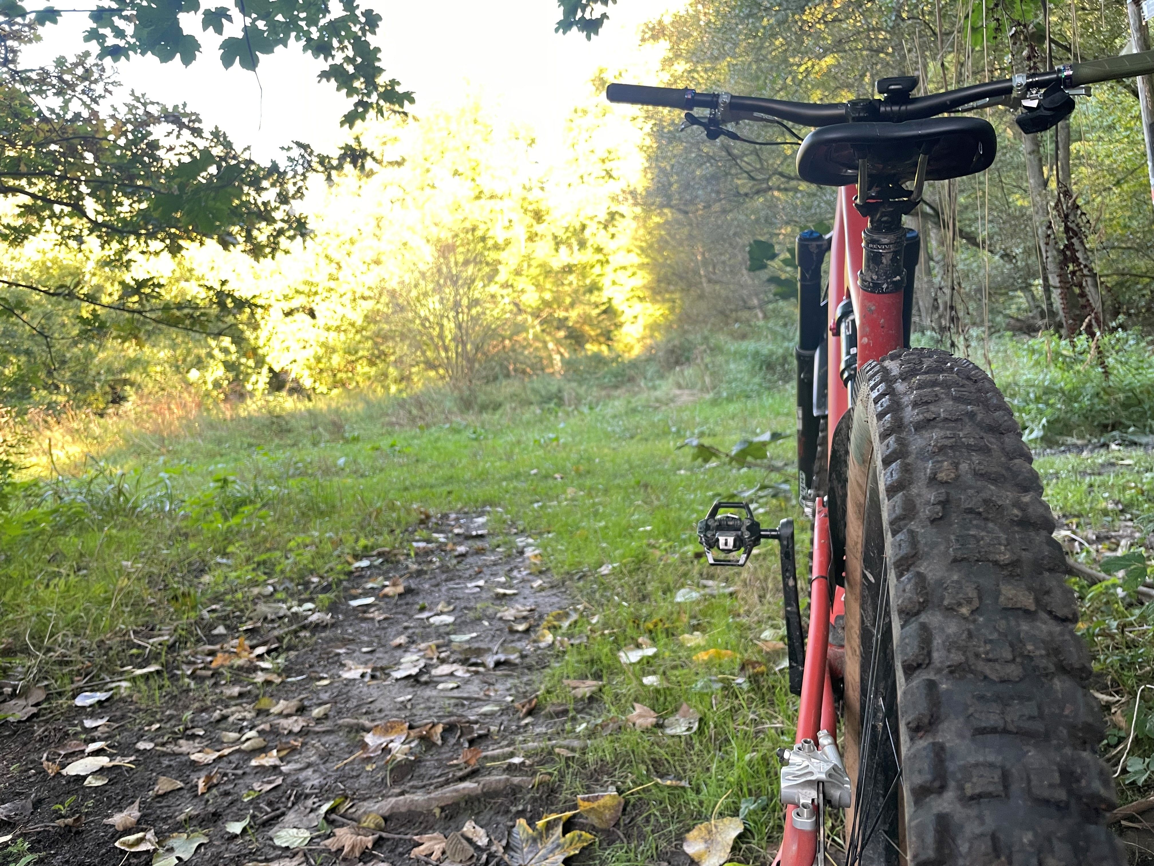

So sieht das mit den original reifen aus.
Für meinen Geschmack sollte nicht mehr soviel Volumen oben drauf kommen.
Ist aber nur mein subjektives Empfinden.
Mag das nicht so gern wenn’s knapp ausgeht. Allwetter Tauglichkeit ist mir wichtig.

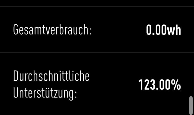

So, 1. Fahrt absolviert - bin begeistert - Motorengeräusch stört mich 0,0 - Leistung reicht mir absolut, Handling nahezu wie mein Biobike, an die längeren Kettenstreben und die 29er muss ich mich noch gewöhnen, Manual braucht noch bisschen Eingewöhnungszeit, geht halt doch deutlich schwerer aufs Hinterrad als mein altes 27,5 er Enduro obwohl die Kettenstreben immer noch kurz sind im Vergleich zu den meisten anderen aktuellen ebikes.
Was ich nicht verstehe ist der in Mission Control angegebene Gesamtverbrauch:
Distanz 14,4 Km - 55 min. - 437 Hm - Durchschnittsgeschwindigkeit. 16 km/h
Ist ein bug, kommt ab und an vor.
