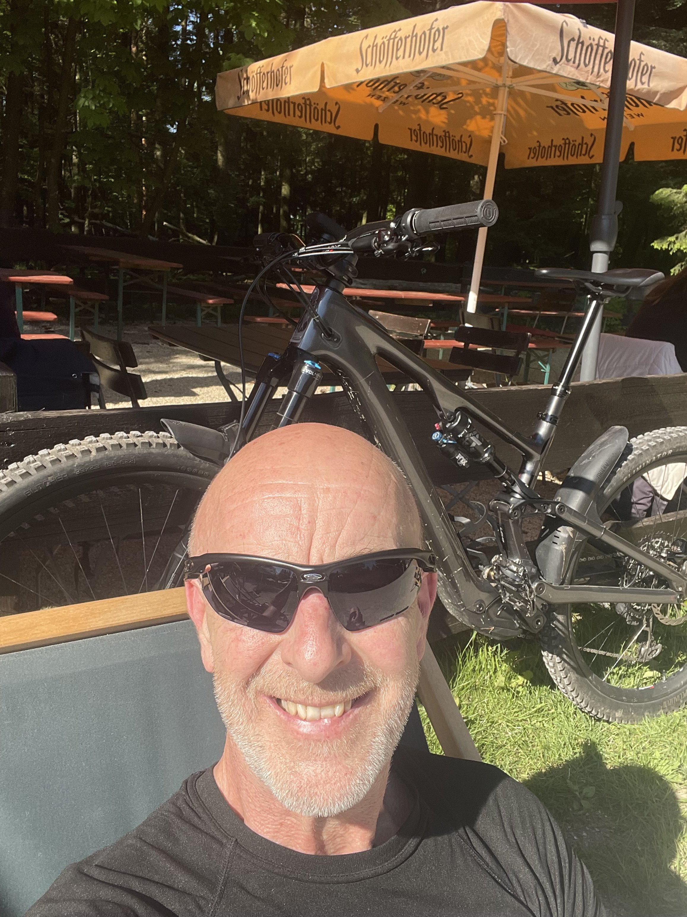

Nach 4 Monaten, 3.500 km und über 50.000 Hm kann ich hier wenig teilen und zustimmen: Einzig, dass Mullet verzichtbar ist; habe mein bereits 2. Levo SL Expert denn auch mit 29" bestellt. Der Motor ist LEICHT STARK GENUG, wenn man MTB fährt und ordentlich mit tritt, statt e-Motorrad zu fahren. Habe die Unterstützungsstufen 15/30, 30/50 und 50/70 eingestellt und komme damit überall hoch. Allerdings verbraucht der neue 1.2 Motor mit 30 % mehr Drehmoment gut 40 % mehr Akku, sodass die 2000 Hm des alten Levo SL absolut nicht mehr drin sind. Der 1.1 war weit effizienter und das bisschen Summen hört man am Trail sowieso kaum. Zudem sind die Felgen nun Alu statt Carbon. Und was absolut nervig ist: Dämpfer und Federgabel blockieren nicht vollständig, sodass das Bike unsäglich wippt beim Uphill stehend treten! Abgesehen von Komponenten und Mastermint TCU ist das neue Levo SL ein Downgrade gegenüber dem Vorgänger.
