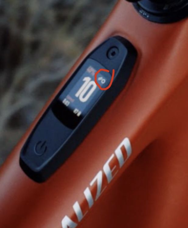

Hi zusammen, ich habe schon die Forumssuche sowie google bemüht. Leider werde ich nicht fündig. Falls ich es übersehen habe, dann entschuldige ich mich :)
Mich würde interessieren, was die Symbole oben rechts auf der ersten Seite in der Kopfzeile im MasterMind TCU 2.0 Display an einem Turbo Levo Gen3 (2022) bedeuten.
∞ = Handy verbunden?
Play-Zeichen / Dreieck = ?
Kreis = ?
Quadrat = ?
Pause-Zeichen / zwei senkrechte Striche = Stillstand während Aufnahme?
Ich steige leider nicht durch. Vielleicht hat von euch jemand eine Idee? :)

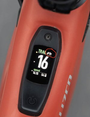

In den Bedienungsanleitungen von Specialized finde ich leider auch nichts dazu. Im Anhang ein Beispielbild, auf dem das ∞ und Play-Zeichen / Dreieck zu sehen ist. Das Play-Symbol verändert sich aber immer mal wieder zu den oben genannten Symbolen.
Vielen Dank und Grüße
meeexx
Kreis = ?
Quadrat = ?
meeexx

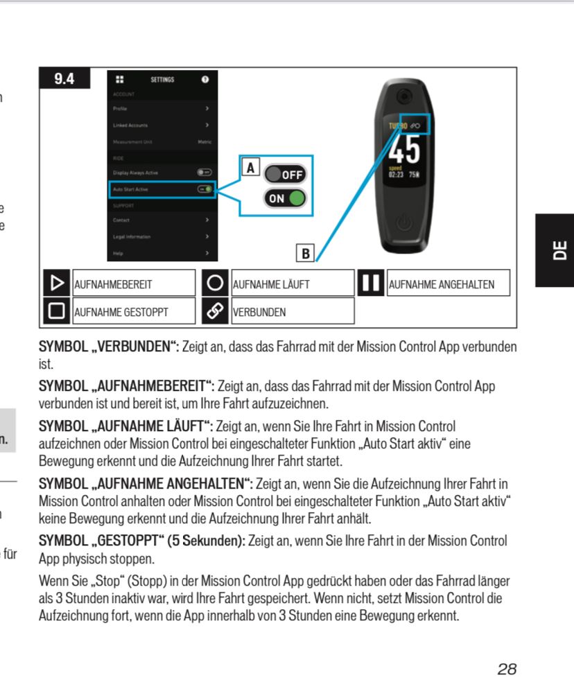

Steht in der Anleitung und auch im onlinehandbuch!
