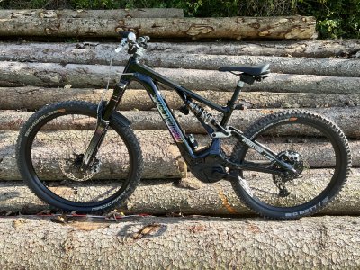

So heute ne kleine Testrunde gedreht, schon sehr geil.
Zwei steile Anstiege im Turbo Modus gefahren, das ist mega einfach jetzt hochzukommen

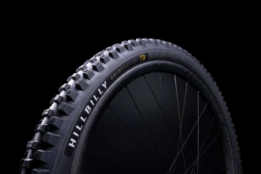

Lass dir net zuviel einreden.
Du wechselst jetzt (eigentlich sehr gute) Reifen, ohne sie jemals selber gefahren zu sein, ohne eigene Erfahrungen damit zu sammeln.
Gibst Geld aus weil anonyme Forums stimmen von fremdem dir einreden wollen das sie nix taugen.
Sind noch eh die original reifen drauf
Die anderen wurden mitgeliefert
Die originalen bleiben erstmal drauf

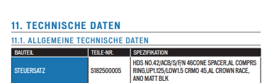

Kann mir hier jemand weiter helfen. Ich überlege mir ein Levo Alloy in der Grundausstattung zuzulegen und es nach meinen Wünschen etwas umzubauen. Ich habe aktuell eine Zeb am Ebike und zwar die E Version. Diese hat einen dickeren Schaft als die normale Version. Und zwar 46mm. Glaube normal sind 40.
Was für ein Steuersatz ist im Alu Modell von den Maßen her verbaut? Finde dazu nix im Handbuch.

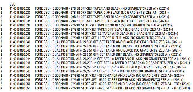

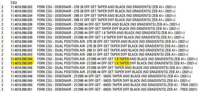

die ZEB gibts nicht als E-Bike variante. Bei Rockshox ist das nur die E-bike "Freigabe". Die sind normalerweise komplett baugleich mit "normalen" ZEBs.

Das kann sein, aber meine Gabel hat definitiv unten mehr „Fleisch“ als meine 23er Zeb im Kenevo SL. Ich habe im Megawatt unten ne Lagerschale mit ZS66/46

CSU gibts auf jeden Fall keine unterschiedlichen bei der ZEB.

tatsächlich, das hab ich überlesen. funktioniert das ganze dann überhaupt über andere lager im steuersatz? die wären ja dann ein gutes stück kleiner dimensioniert als die originalen.
hier der steuersatz vom levo:

Steuersatz ist bei allen Levos gleich. Von dem her wird das wohl nicht passen.
