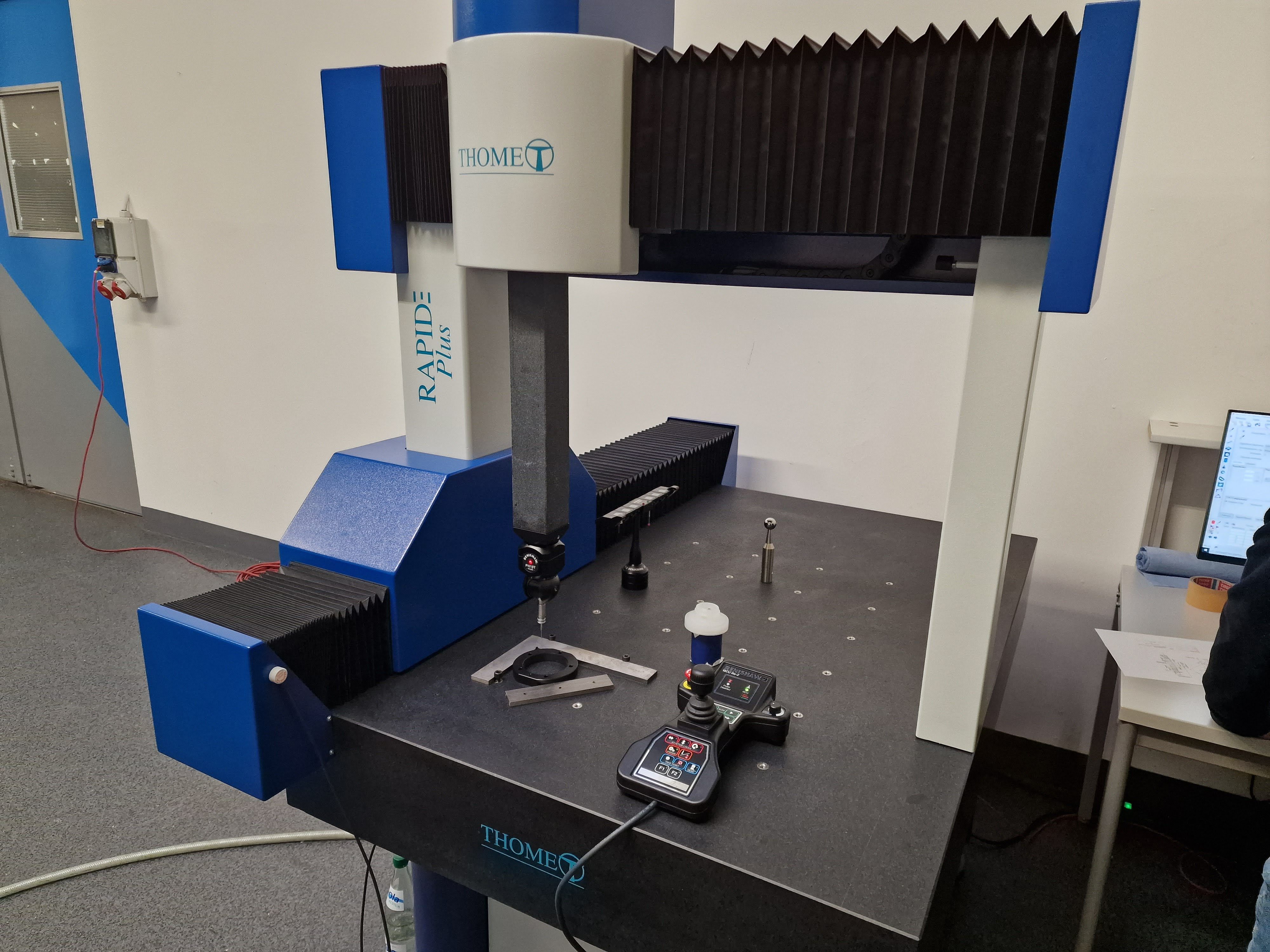

Wo wir beim Messen sind - mein neues Spielzeug.
Eignet sich auch zum Vermessen von Bremsscheiben 🤗
Musst Du meinen nehmen. 😁
Hab' grad' mal mit dem Messchieber kontrolliert und die Messungen waren ziemlich identisch 🤷‍♀️

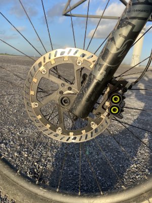

Ein Messschieber ist das denkbar ungeeigneste Messwerkzeug um Bremsscheiben zu messen. Da funktioniert nur eine Bügelmessschraube mit einem Messpunkt von 5 mm .
Meinst du wegen eines möglichen, äußeren Randes, den der Bremsbelag nicht erreicht?
Wenn du das meinst, ist das nicht so bei der MDR-P, die hat außen ein paar Wellen, wo der Belag immer die äußere Kante überschreitet. Siehe Foto…
Oder gibt’s da noch einen anderen Grund, der mir jetzt nicht einfällt 💁‍♂️
Ich lerne immer gerne dazu…
