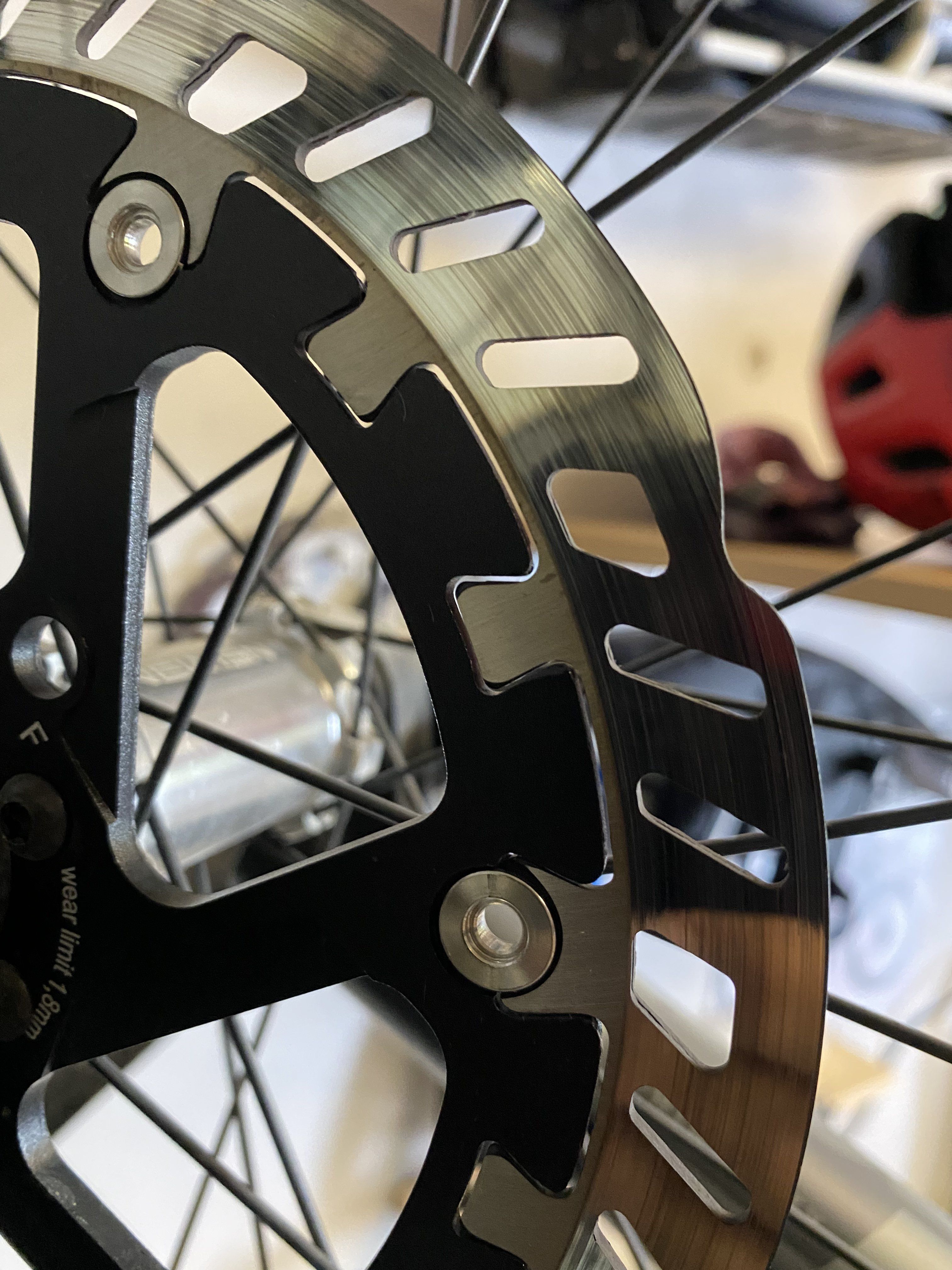

und noch ein neuest Testobjekt
eine 203er MDR-P
sehr stabiler Sternkranz, breiter Reibring
allerdings die Abnutzungsgrenze ist lächerlich 1,95neu auf 1,8mm
die 0,15mm hab ich in wenigen Wochen runter gebremst
Lg Tirolbiker63

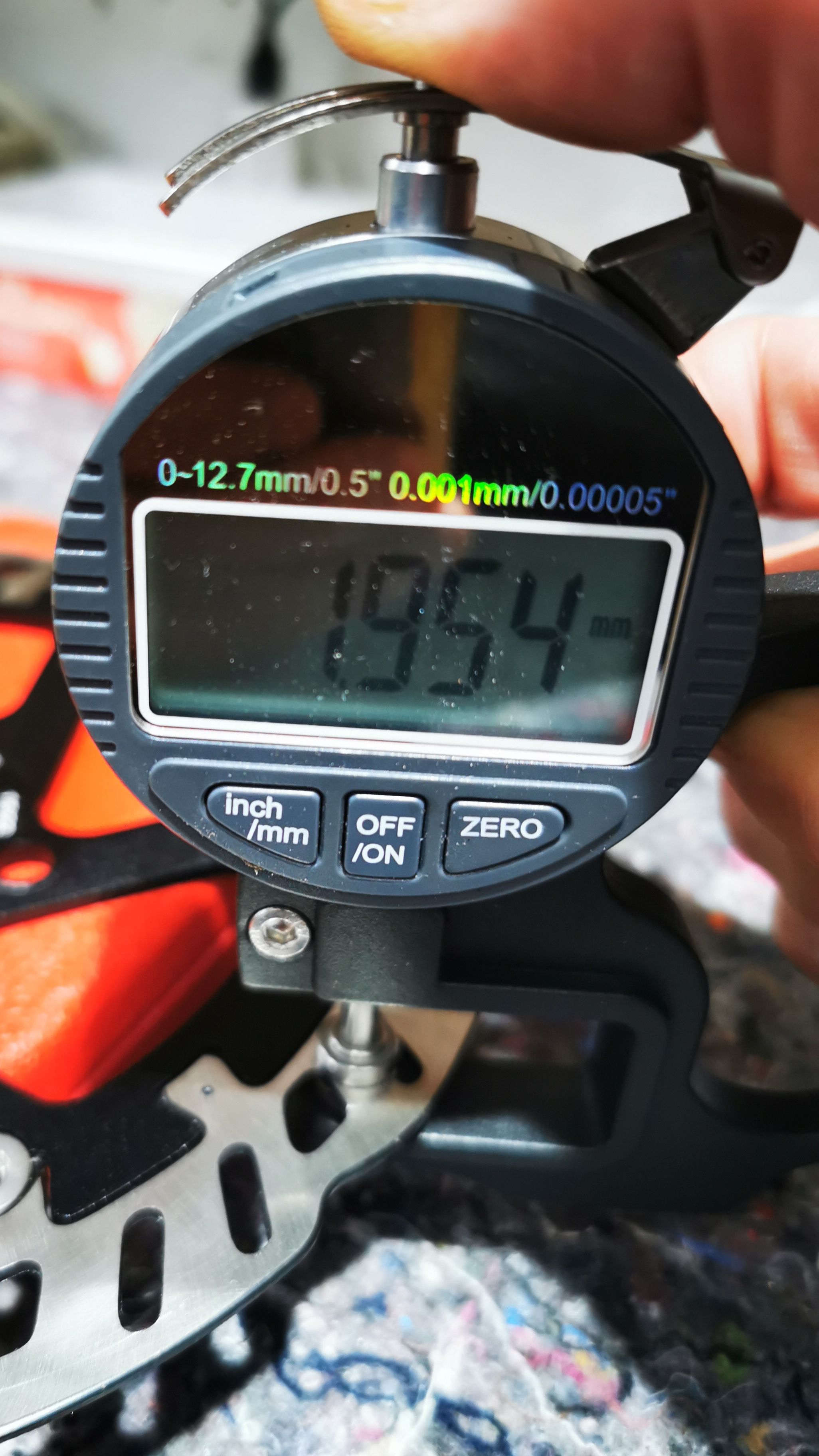

Vielleicht solltest du mal den Support von Magura fragen warum die deren Scheiben mit 2 mm in deren Beschreibung beworben werden und deine neue Scheibe nur 1,95 mm aufweisen kann.
Ich würde zu gerne wissen was die darauf antworten 😎🤭

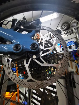

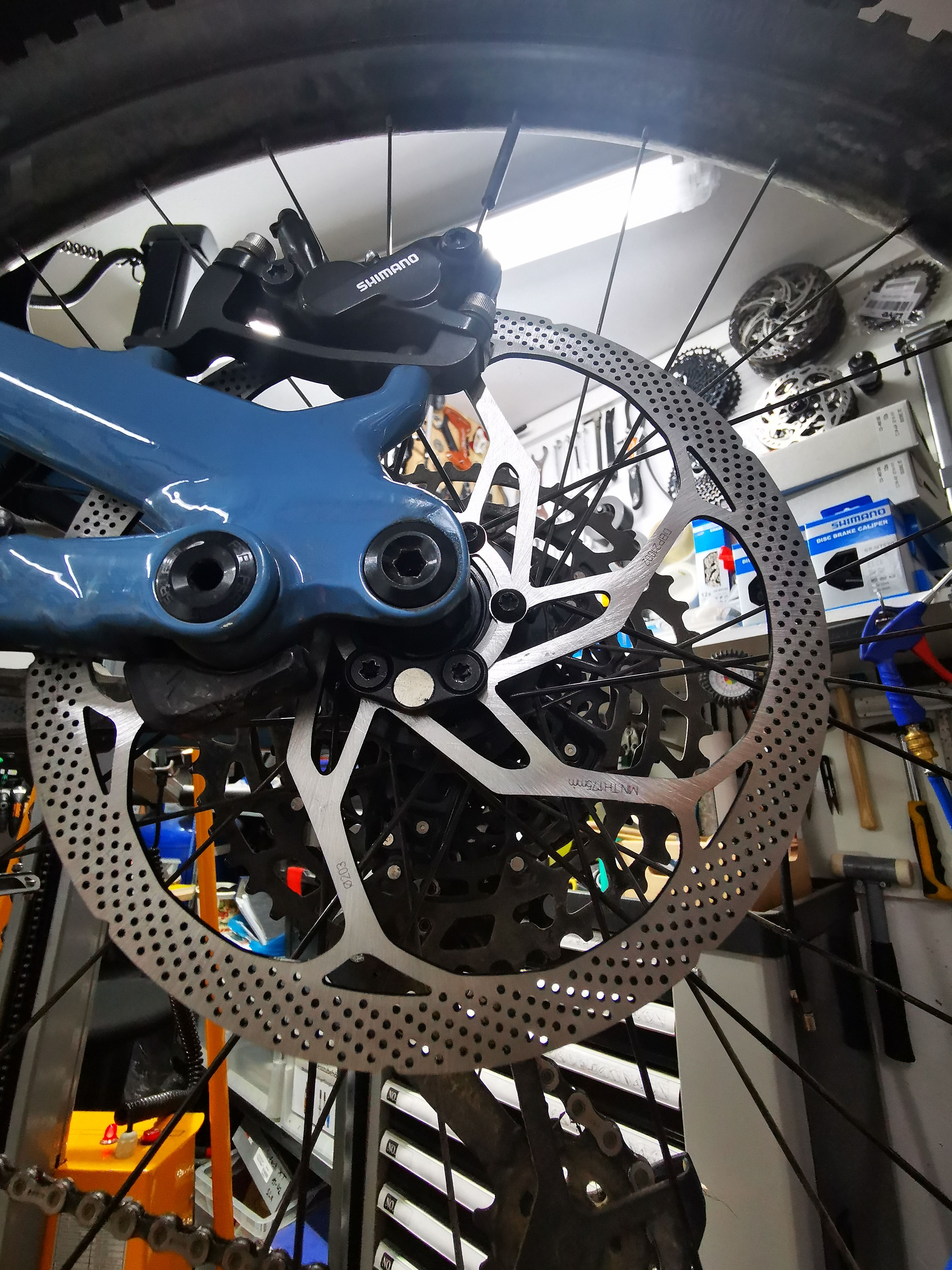

Für einen kleinen Preis in neu in ebay-ka gefunden und aus Neugier mal kommen lassen:
...und dann mal mit der ca. 6 Jahre alten China-Kopie für 1,99 verglichen:
Nur an Ton oder Lautstärke könnte ich die nicht auseinanderhalten. 🤷‍♀️
hab nochmal genauer gemessen, sie liegt zwischen 1,95-1,96mm, wegen der Abnutzung werde ich tatsächlich mal nachfragen 0,08mm pro Seite ist weniger als ein Blatt Papier o_O

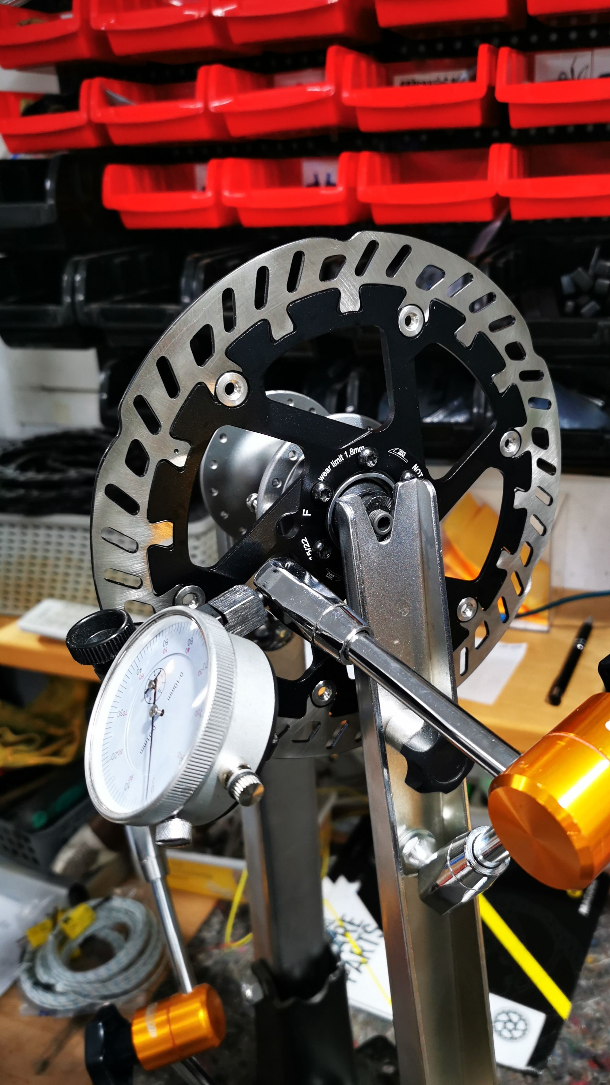

ev. geht Magura davon aus dass die Scheiben nur mit den grossen Magurabelägen gefahren werden, bei der Storm könnte ich es noch verstehen (hab gerade eine ausgebaut) da bremst der große Belag die Stege nieder
aber bei der 17mm breiten MDR-P müßte eigentlich mehr gehen
Ich fahre die originalen Magura Beläge, die 8.Race und da ist zum Steg der Reibleiste jedenfalls noch genug Platz wo der Belag nicht hinkommt.
