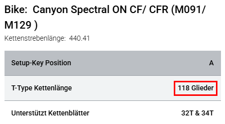

Deckungsgleich zu meinen Erfahrungen…Kettenlänge passt ?
Ich hatte das schon in die andere Richtung,
da war die kette um ein Glied zu lang!
Ist so, habe ich in unserem Telefonat auch gesagt. Mir hat da damals der Racesupport von SRAM geholfen 🤷♂️Ich sag mal, ja. Aber wie soll das für das beschriebene Verhalten ursächlich sein?

Die Kette hängt nicht durch. Das Problem ist aber auch am anderen Ende, beim größten Ritzel. Da steht die Kette gehörig unter Spannung.Ist so, habe ich in unserem Telefonat auch gesagt. Mir hat da damals der Racesupport von SRAM geholfen 🤷♂️
Die Kette darf auf keinen Fall durchhängen auch nicht nur ein bisschen…

Ne, selbst drei Umdrehungen egal in welche Richtung ändern nichts an dem Problem mit dem grössten Ritzel.In dem Fall ein Test: Umschlingung standard, vom Tool ohne Sag. Dann eine ganze Umdrehung enger, dann zwei, .. ändert sich deutlich was?
Gute Frage, das weiß ich leider nicht mehr.@Jorel : Du hast doch auch von XT auf AXS umgebaut, hast Du die Kettenlänge beibehalten oder verändert?
