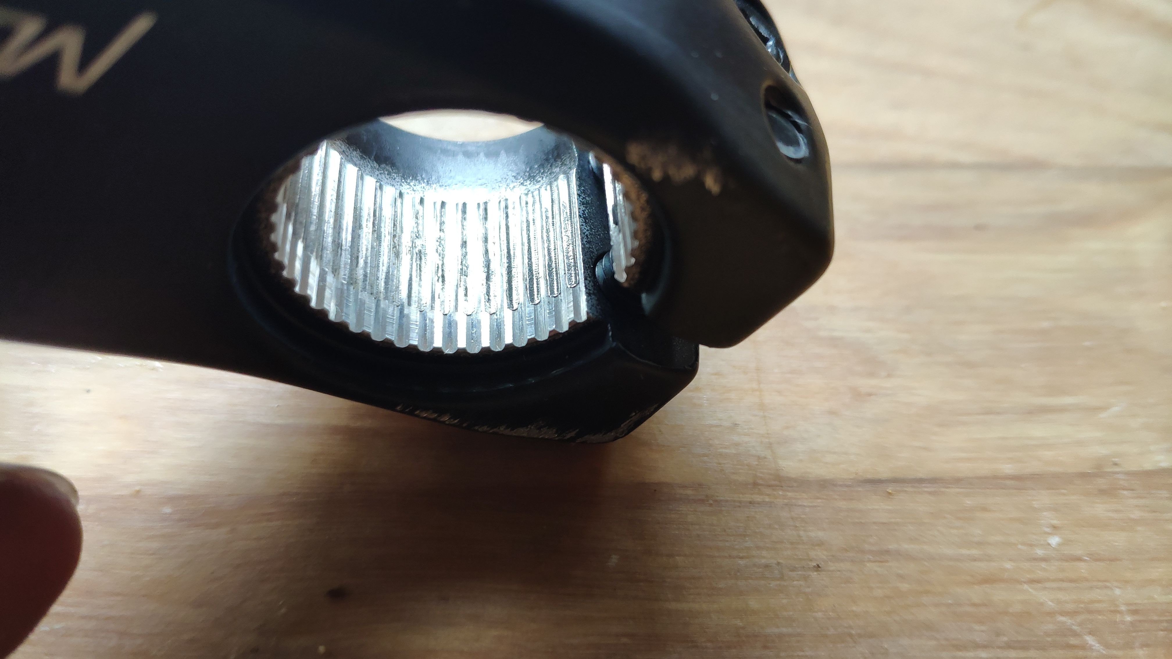

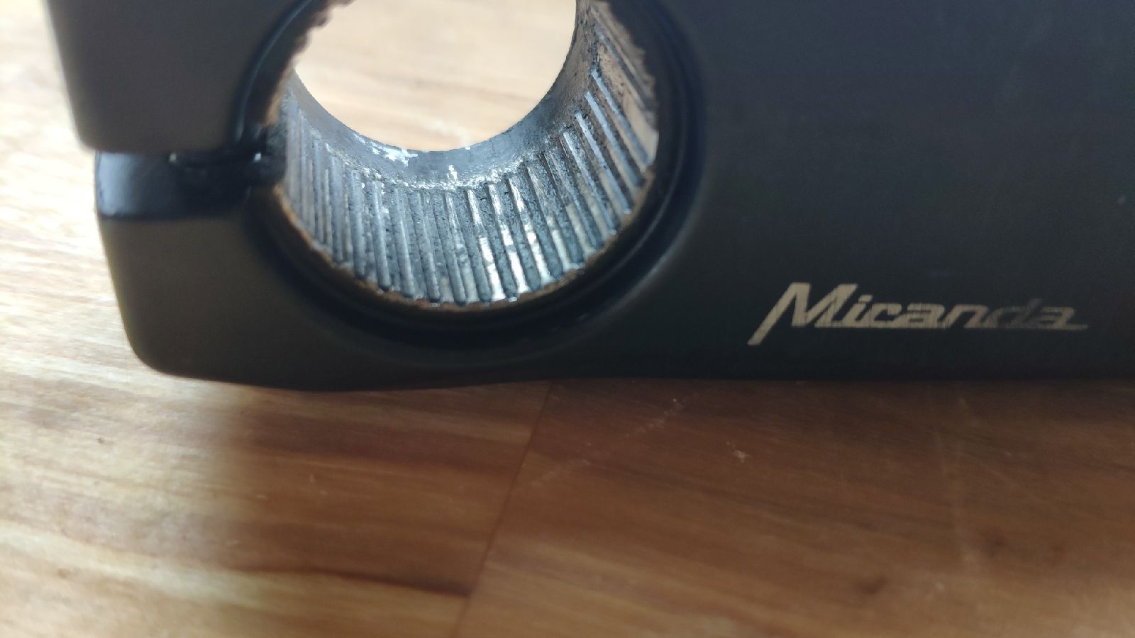

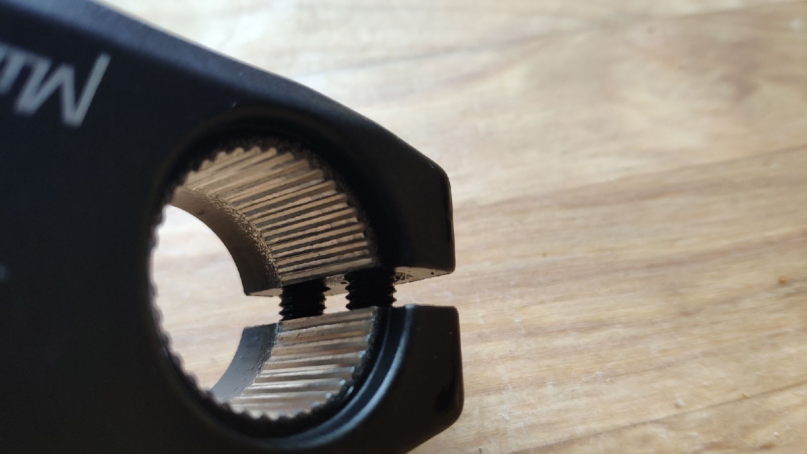

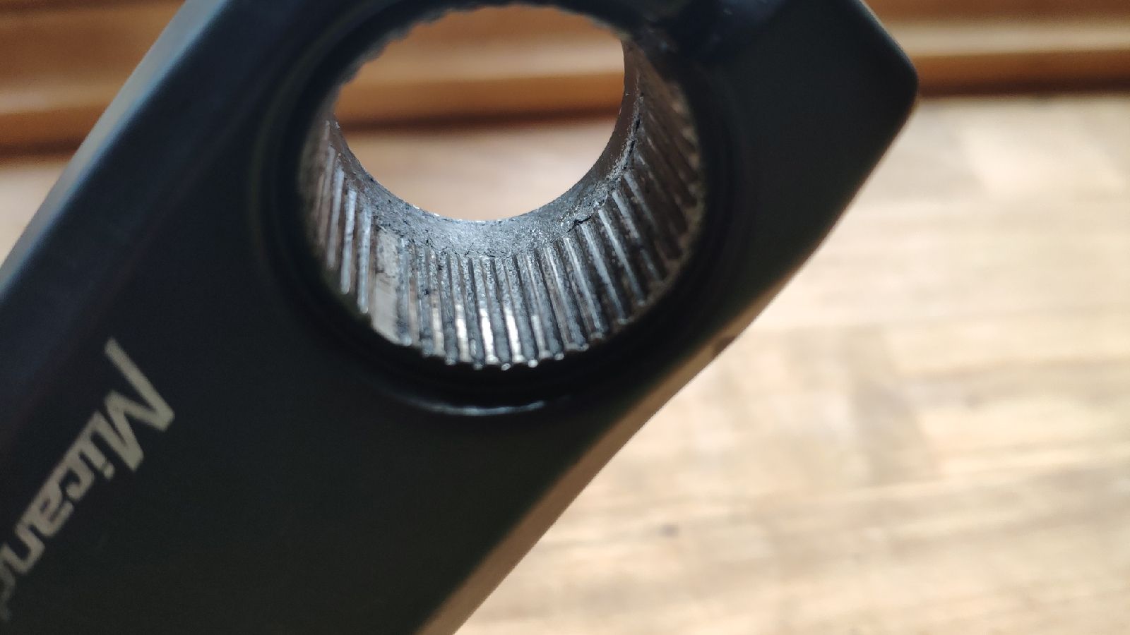

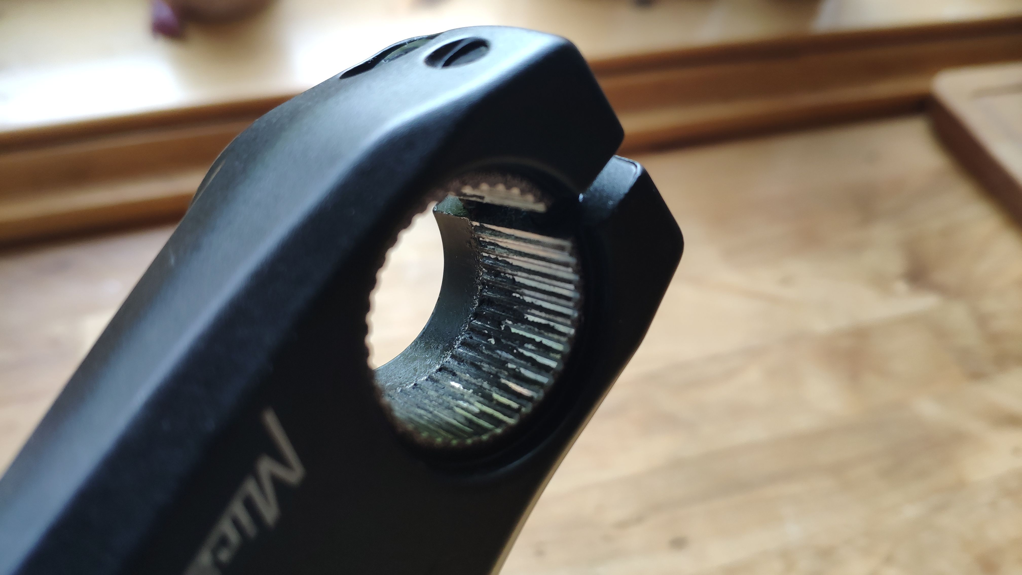

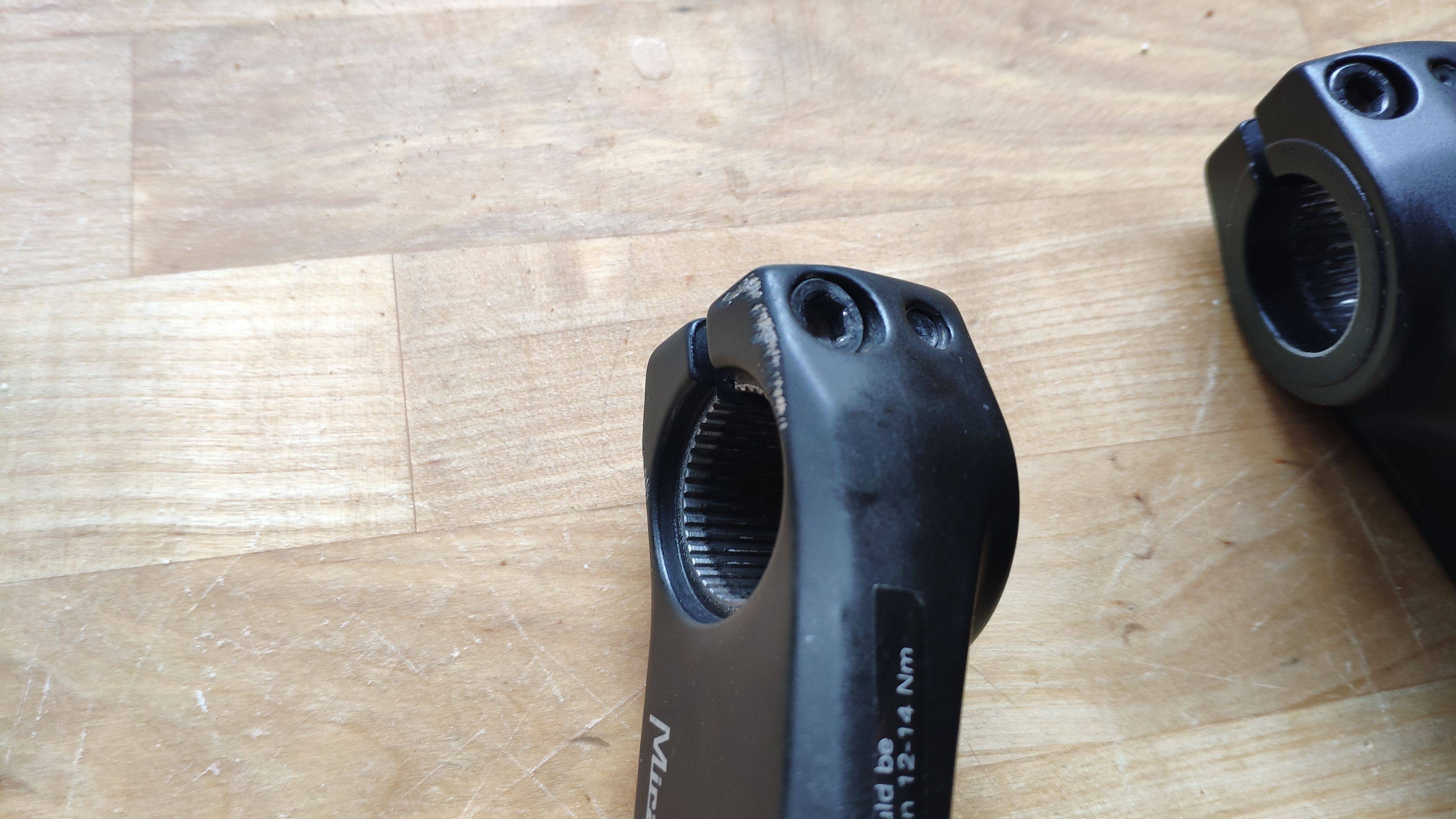

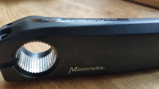

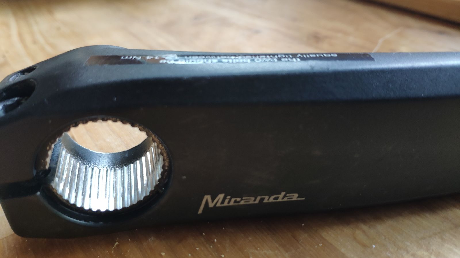

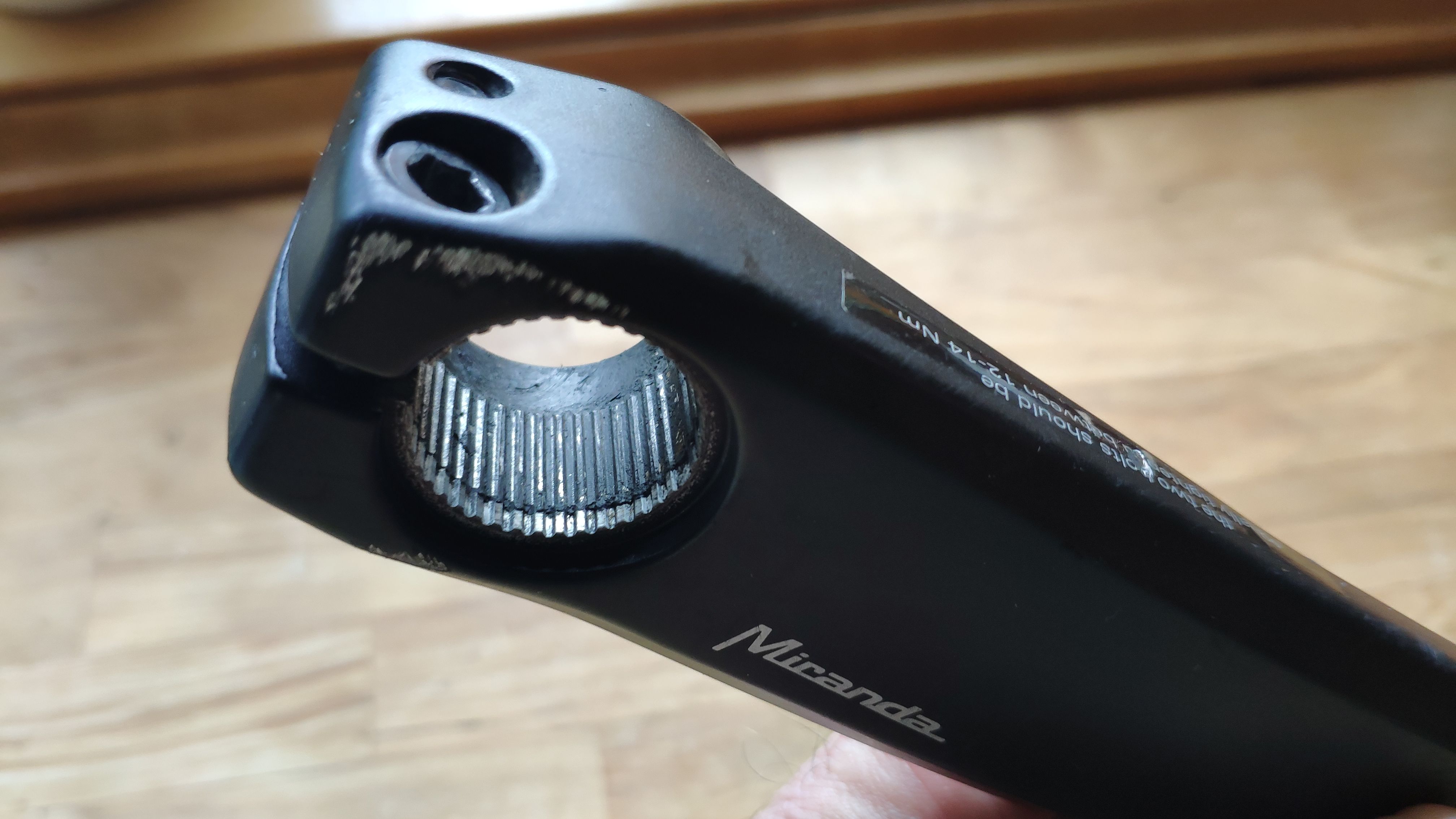

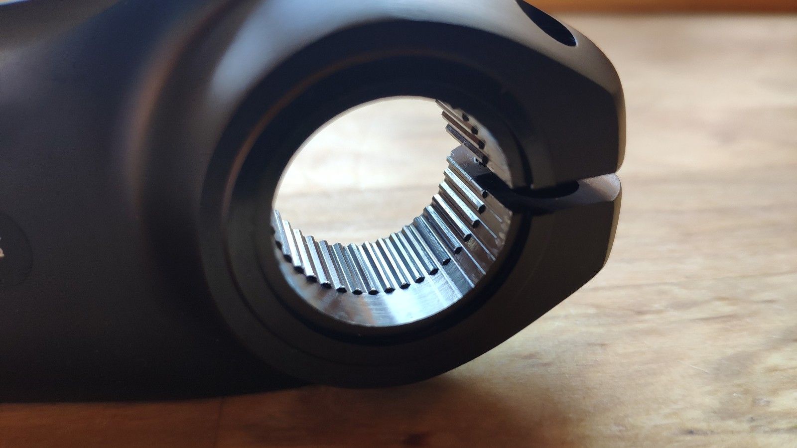

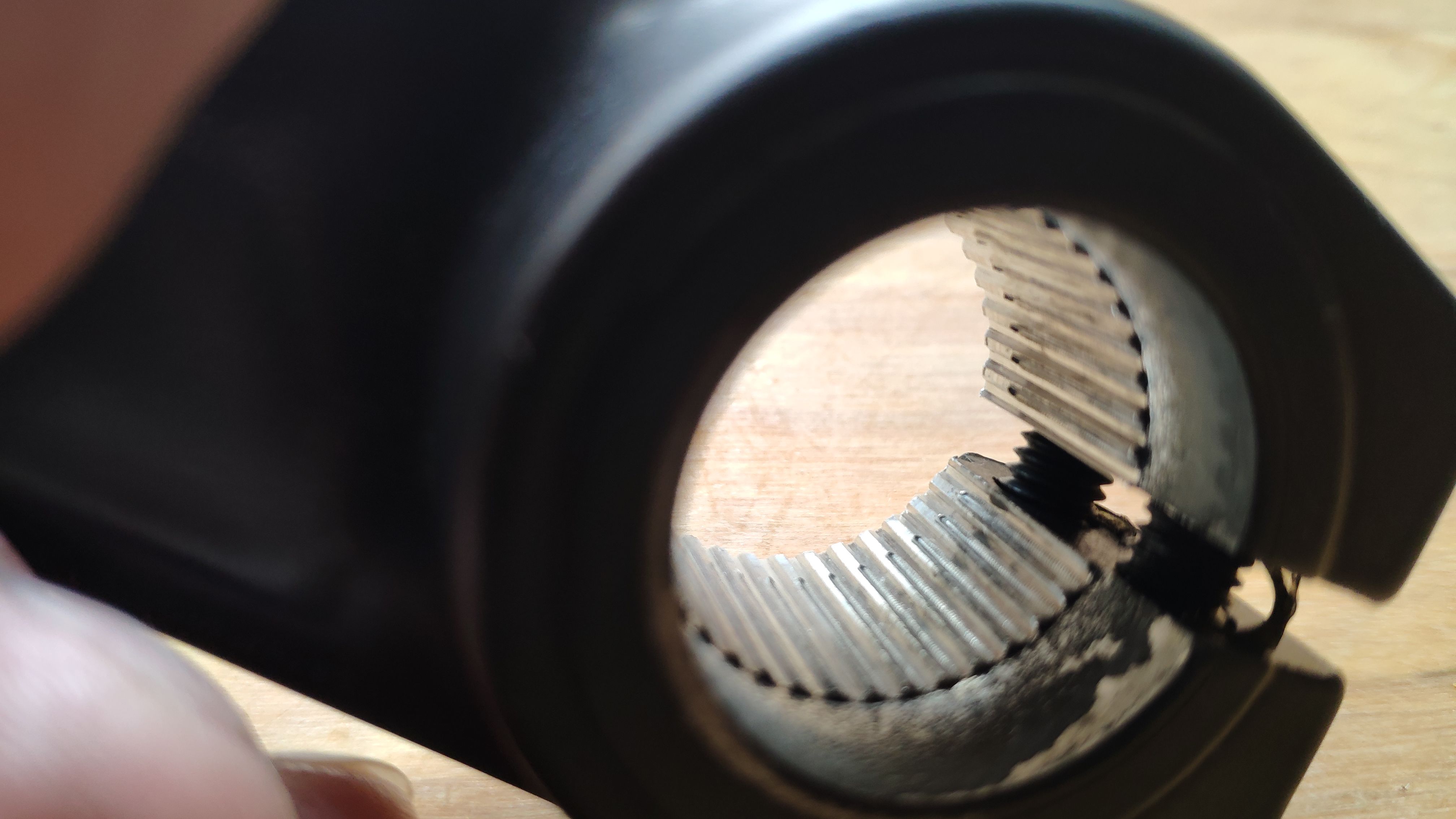

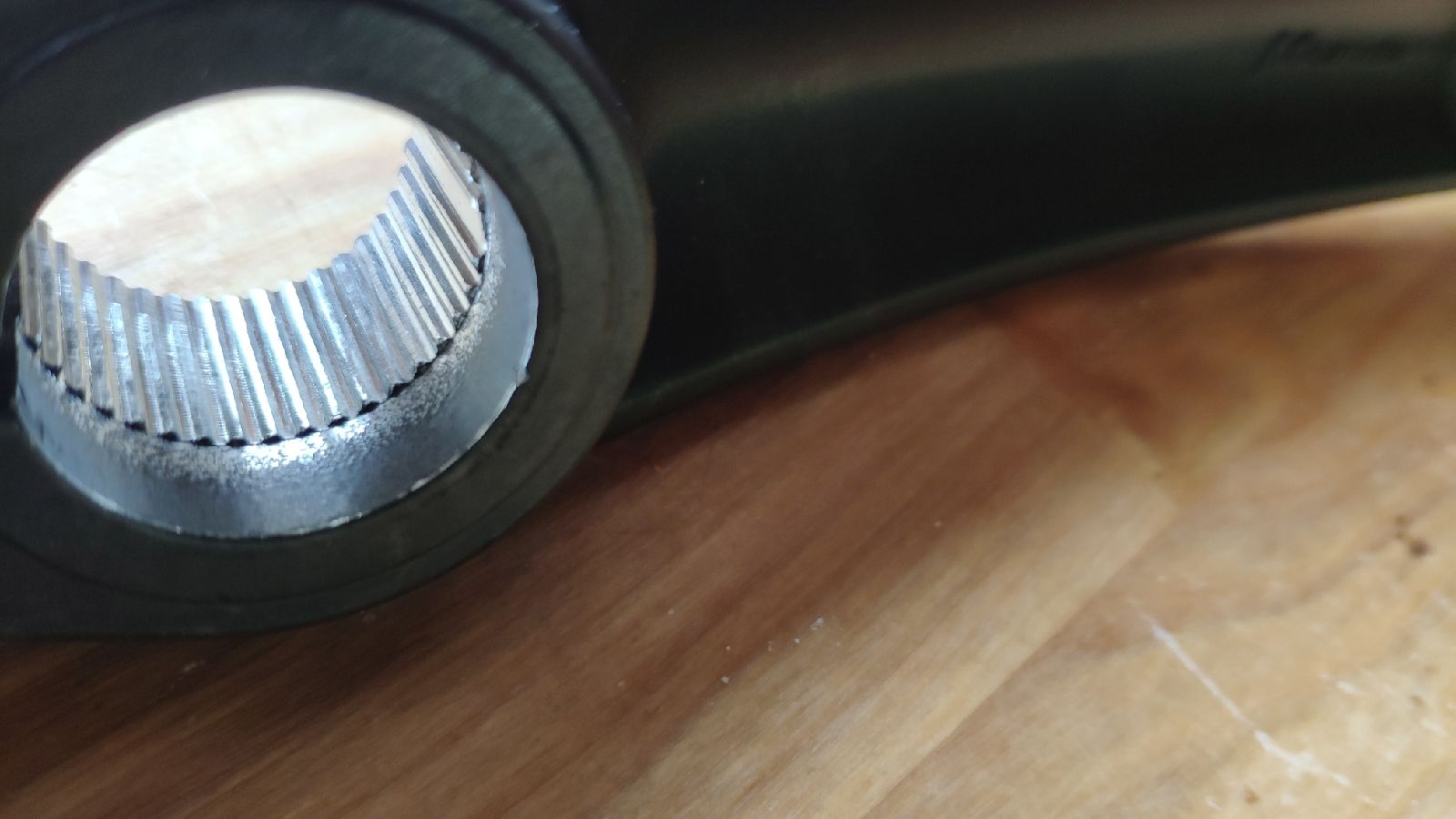

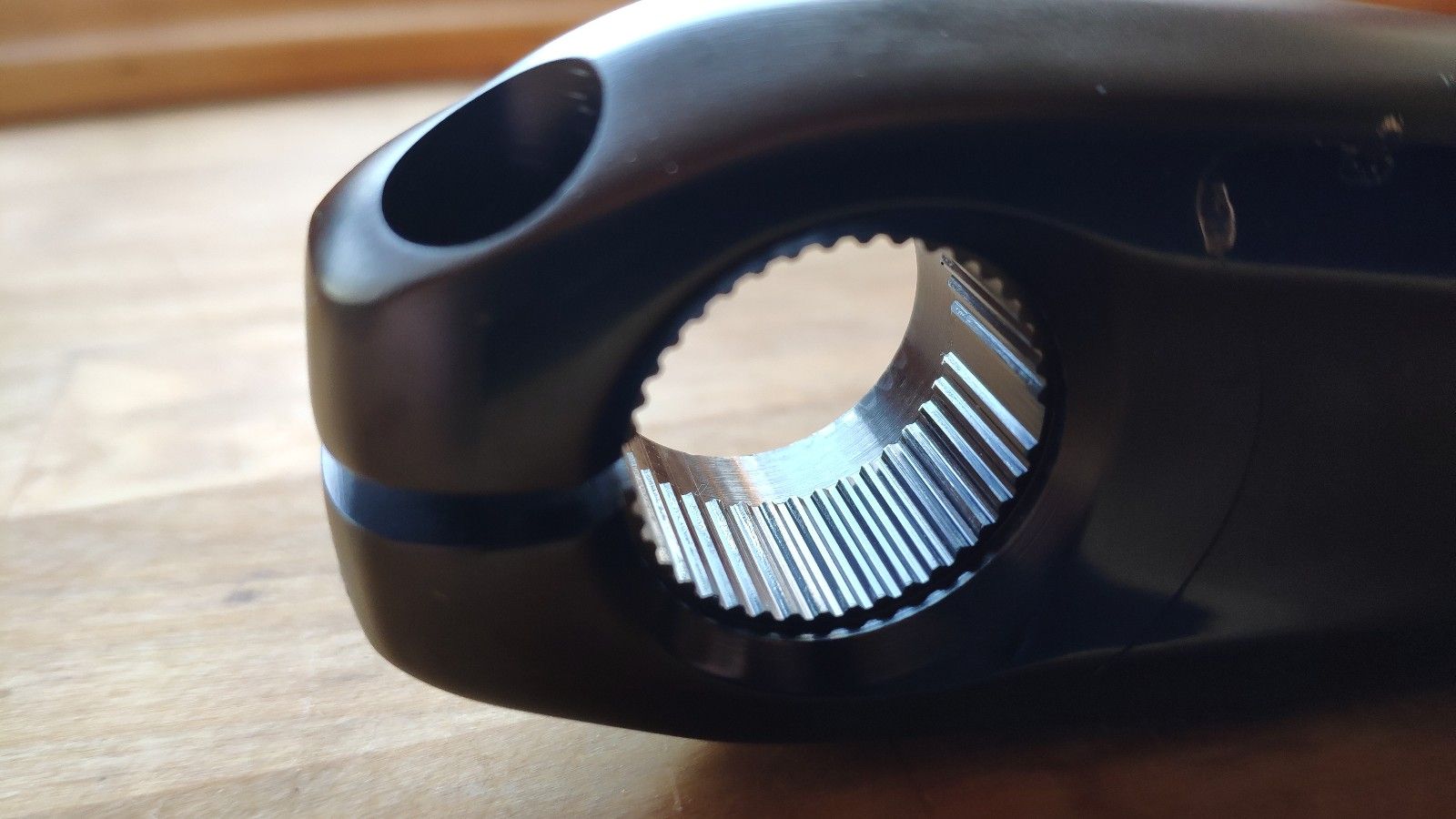

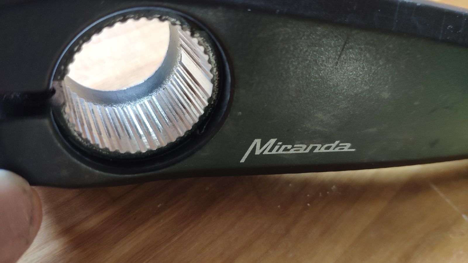

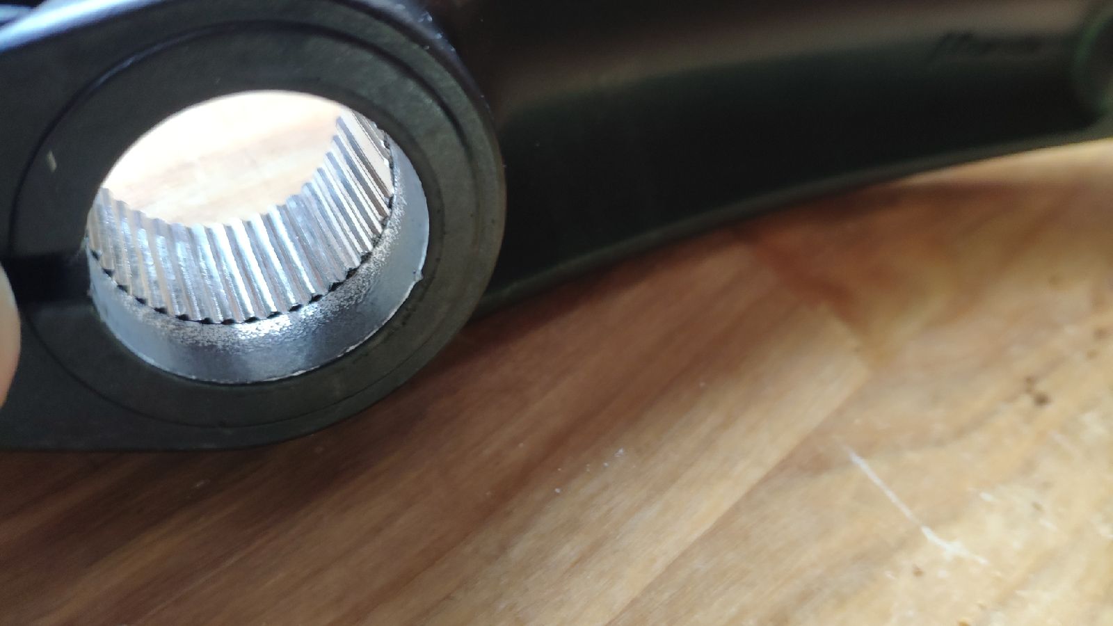

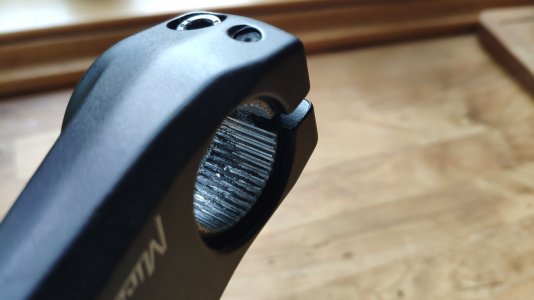

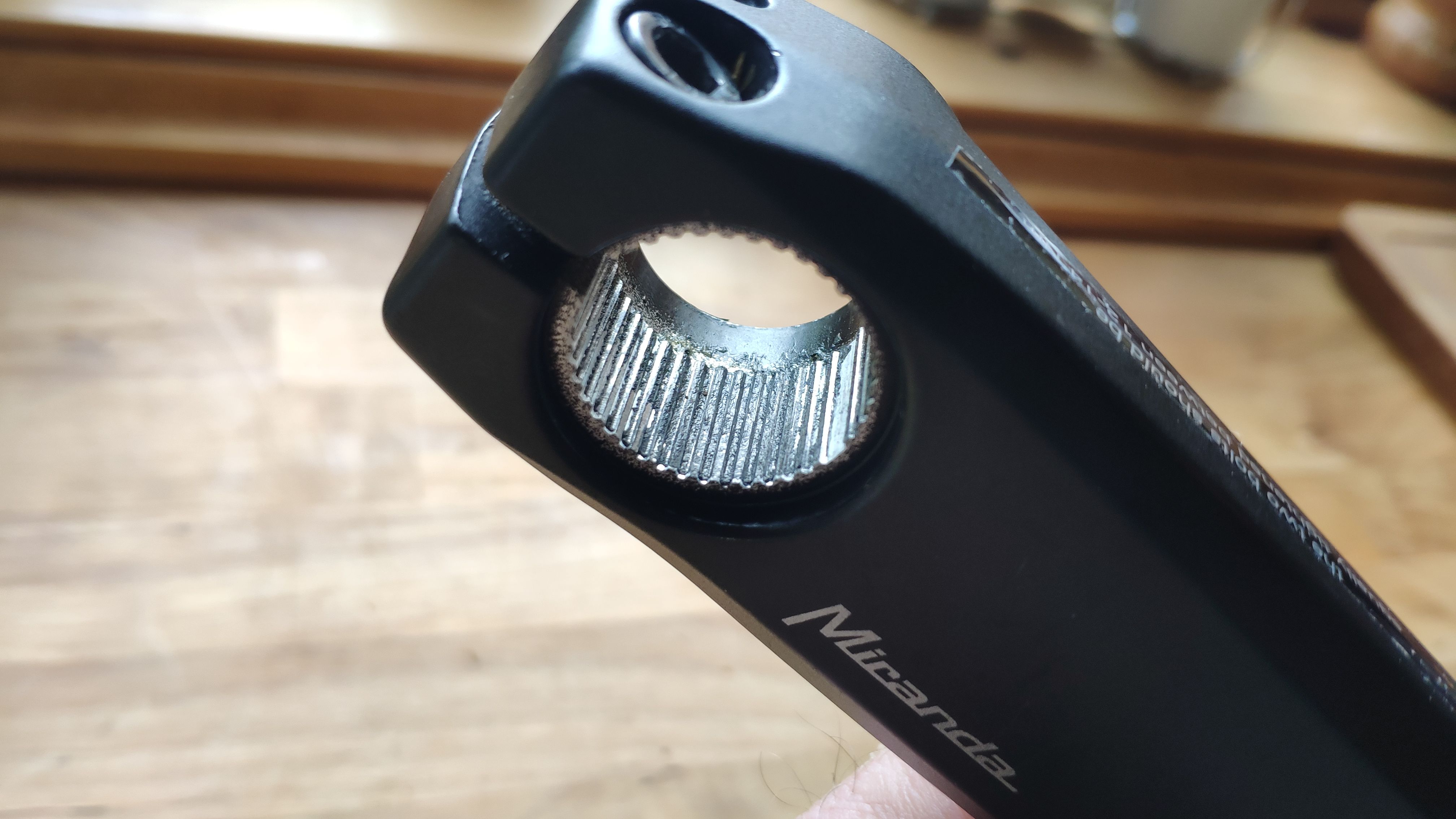

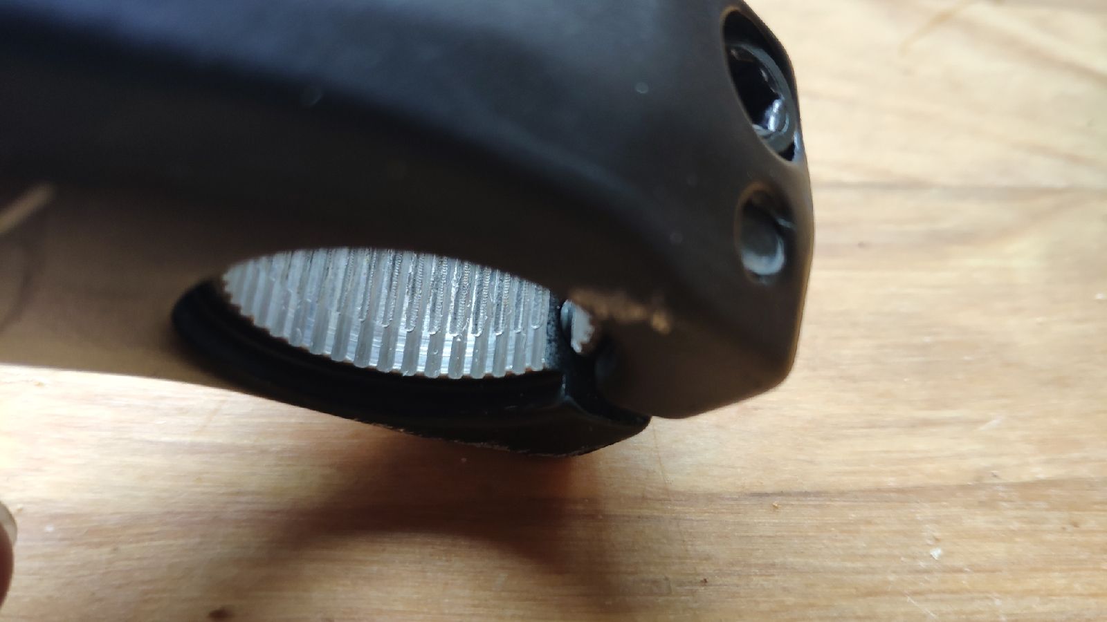

Im Anhang findet ihr Fotos von Miranda Kurbeln, bei denen man genau sehen kann wo und wie die Verzahnung getragen hat. Man sieht auch deutlich, wie "masshaltig" Miranda gearbeitet hat. Unterschiedlich breite Flanken und eingearbeite Bereiche in das zu weiche Material zeigen das auf.
Auch sieht man an jeweils der rechten Kurbel einen nicht beaufschlagten Bereich. Das ist die Seite am 8000er, an der der Distanzring sitzt.
Im nur leicht gereinigten Zustand erkennt man helle und dunkle Bereiche, im gereinigten Zustand das bearbeitet Material.
Anfangs sitzen die Kurbeln fest, mit der Zeit jedoch beginnt aufgrund schlechter Passung die Verzahnung zu arbeiten und schlägt aus. Ab dann kann man ständig die Kurbelschrauben nachziehen bis die Passung soviel Luft hat, dass auch das nicht mehr hilft und die Kurbel den Abflug macht.
Allerdings merkt man das vorher auf jeden Fall.
Sobald die Kurbel lose ist, löst sich die ebenfalls die Kunstoffschraube. Die kann man dann schon mal unbemerkt verlieren.
Ich habe das Miranda Drama mehrfach gehabt und nun Shimano in 160mm montiert. Damit sollte jetzt Ruhe herrschen.

Jain. Man sieht schon, wenn die Verzahnung nicht sauber gestochen wurde, denkt sich aber nichts dabei. Hab ich ja auch nicht. Wäre auch egal gewesen, weil es sonst nirgends 160er gegeben hat.
Die Kurbeln wurden zwar anstandslos getauscht, hilft aber nichts. Wenn das Material zudem noch zu weich ist, bekommst du das Problem ja nicht in den Griff. Bei den üblichen 2-3000km im Jahr fällt das nicht auf. Bei mir sind das aber 9k km, da sieht es anders aus.
Ich demontiere demnächst noch mal die Shimano um zu sehen, wie da die Verzahnung aussieht.

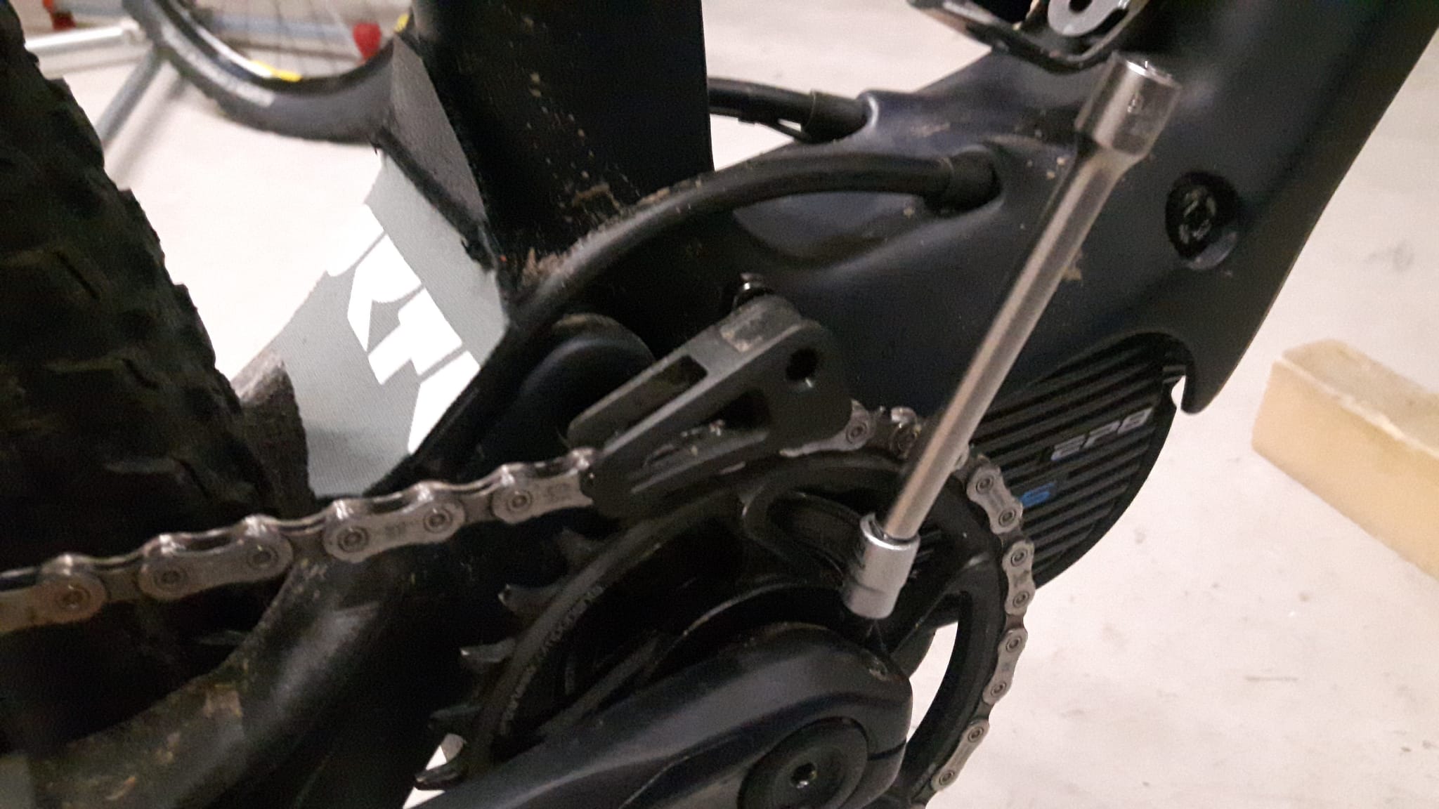

Selbst bei einem neuem Shimano EP8 mit neuen XT-Kurbel FC-M8150 ließ sich eine von 4 Befestigungsschrauben noch etwas "nachziehen" bei 14 Nm. Und zwar die innere auf der (rechten) Antriebsseite.
Diese Schraube ist mit einem Drehmomentschlüssel auch etwas schlecht zu erreichen, da das Antriebszahnrad mit Kette etwas im Weg ist. Mit einer leicht beweglichen Verlängerung geht es aber gut.
Scheinbar "arbeiten" sich selbst - oder gerade - die Neuteile nach nur 200 km etwas ein. Wobei bei mir mit 100 kg und steilen Stellen bergauf auch sehr hohe Drehmomente auf die Kurbel drücken! Dazu noch sehr breite Pedale.
Lange Rede kurzer Sinn: Lieber mal öfter als zu wenig das Anzugsdrehmoment überprüfen!
