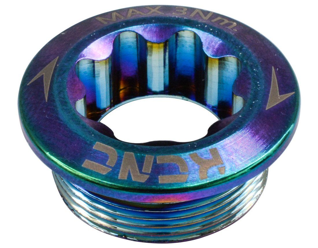

...wenn du weiterhin ein mieses Gefühl hast, besorge dir zu den Shimano XT-Kurbeln noch die verlängerten Aluschrauben von E13 und klebe sie mit mittelfester Schraubensicherung ein. Dann kann die Kurbel beim besten Willen nicht mehr abfallen.
Ich habe schon die hier verbaut...
Ok, Loctite mittelfest wäre noch die letzte Option
Und was soll das bringen? Du hast das System nicht verstanden. Diese Schraube bringt nur die Kurbel in Position, haben meine Vorredner dir bereits versucht nahe zu bringen. Die Kurbelarme selbst werden durch die beiden M5 Schrauben auf der Welle geklemmt und wenn das korrekt ausgeführt wird und maßhaltige Kurbelarme verwendet werden, fällt da auch nichts ab.
Ob diese Schraube vorhanden ist oder in China fällt ein Sack Reis um, ist völlig egal.
