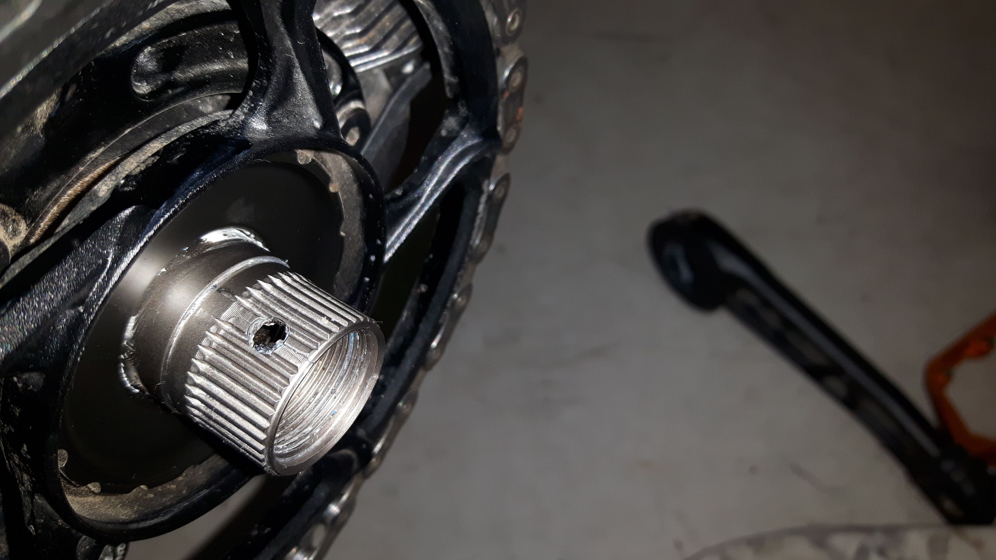

Hallo,auch bei meiner Frau ist an Ihrem Commencal die linke E13 Kurbel abgefallen. Kurz nach einer technischen Abfahrt, dadurch konnte der vermutlich schwere Sturz verhindert werden.Die zwei 6 Inbus Schrauben die die Kurbel auf der Motorwelle fixieren lösen sich. Sie sind mit Loctite gesichert , scheinbar nicht gut genug. Der Schaden lässt sich vor Ort schnell beheben aber der Schock sitzt tief. Das . Die Schrauben müssen danach unbedingt wieder neu mit Loctite gesichert werden. Commencal zumindest kennt den Schaden was sie unternehmen um die Kunden zu schützen weiß ich nicht. Kann nur jedem empfehlen das Festigkeitsmoment dieser Schrauben regelmäßig zu prüfen
Rechte Seite Orbea Rise (Kurbel war aber fest)
Kleiner Riss in Welle
Für alle die glauben mit Shimano Kurbeln passiert so etwas nicht, muss ich Euch leider enttäuschen!
Gestern Abend war es wieder soweit! Die linke Kurbel FC-EM600 lag zum 4ten mal auf der Straße.
Dieses ungute Gefühl begann an meinem Canyon ON: Spectral CF7 bereits vor einigen Wochen nach ca. 500km Gesamtlaufleistung. 3x Kurbel verloren, einmal davon beim Sprung!
Da mich der Hersteller 5 Wochen hängen ließ, habe ich mir die gleichen Kurbelarme neu bestellt und diese mit dem bereits aufgebrachten Fett an der gereinigten Welle befestigt. Hat auch funktioniert, bis gestern Abend. Das ist echt ein mieses Gefühl sag ich Euch! Konnte gerade noch einen Sturz verhindern. Hatte ausnahmsweise einmal keine Rucksack mit Werkzeug dabei und bin im Tretrollermodus nach Hause.
Jetzt habe ich die Kurbel mit Montagepaste montiert. Einen Riss konnte ich bislang nicht feststellen.
Mein Vertrauen ist nach diversen losen Teilen echt mittlerweile gestört!
