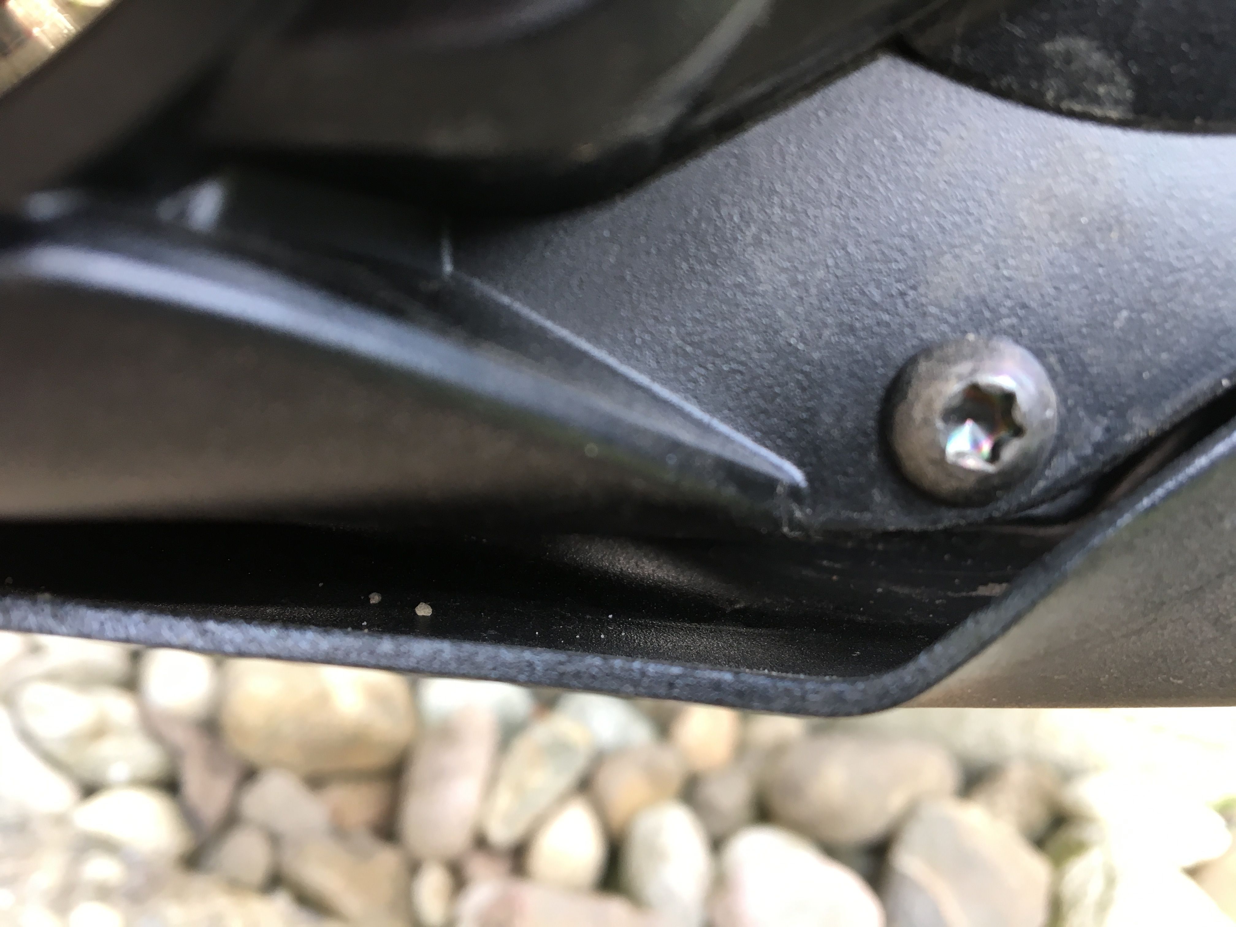

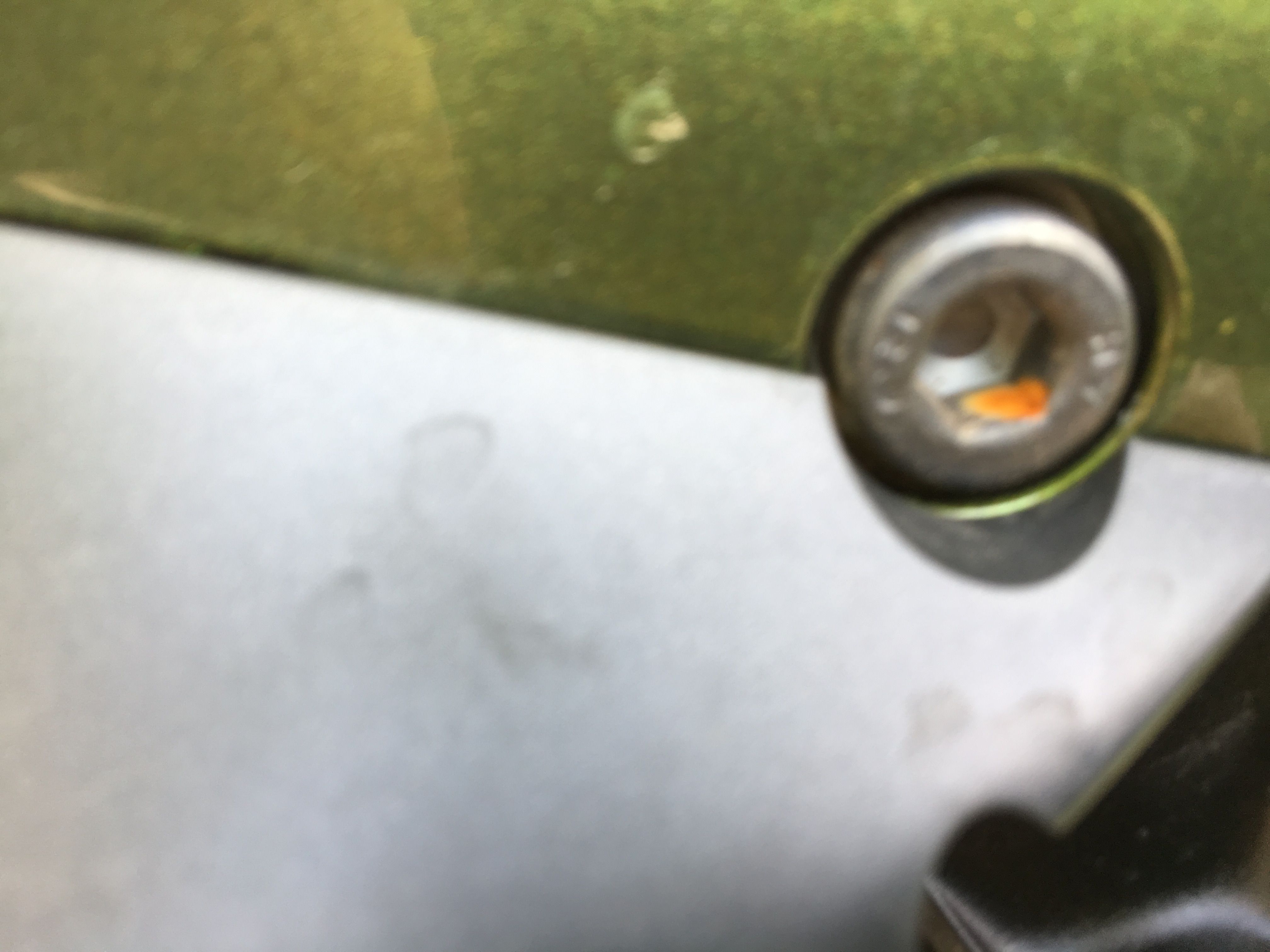

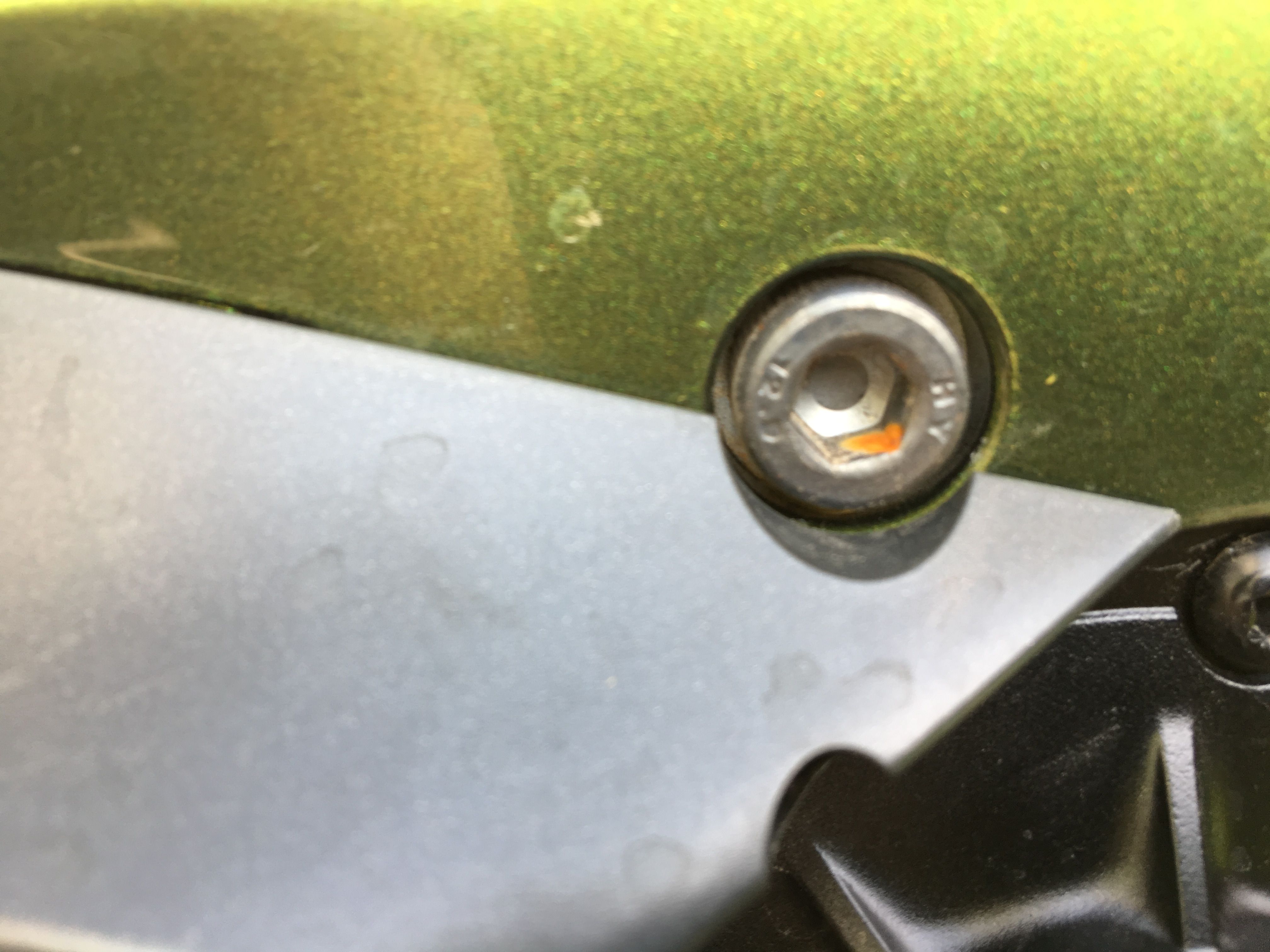

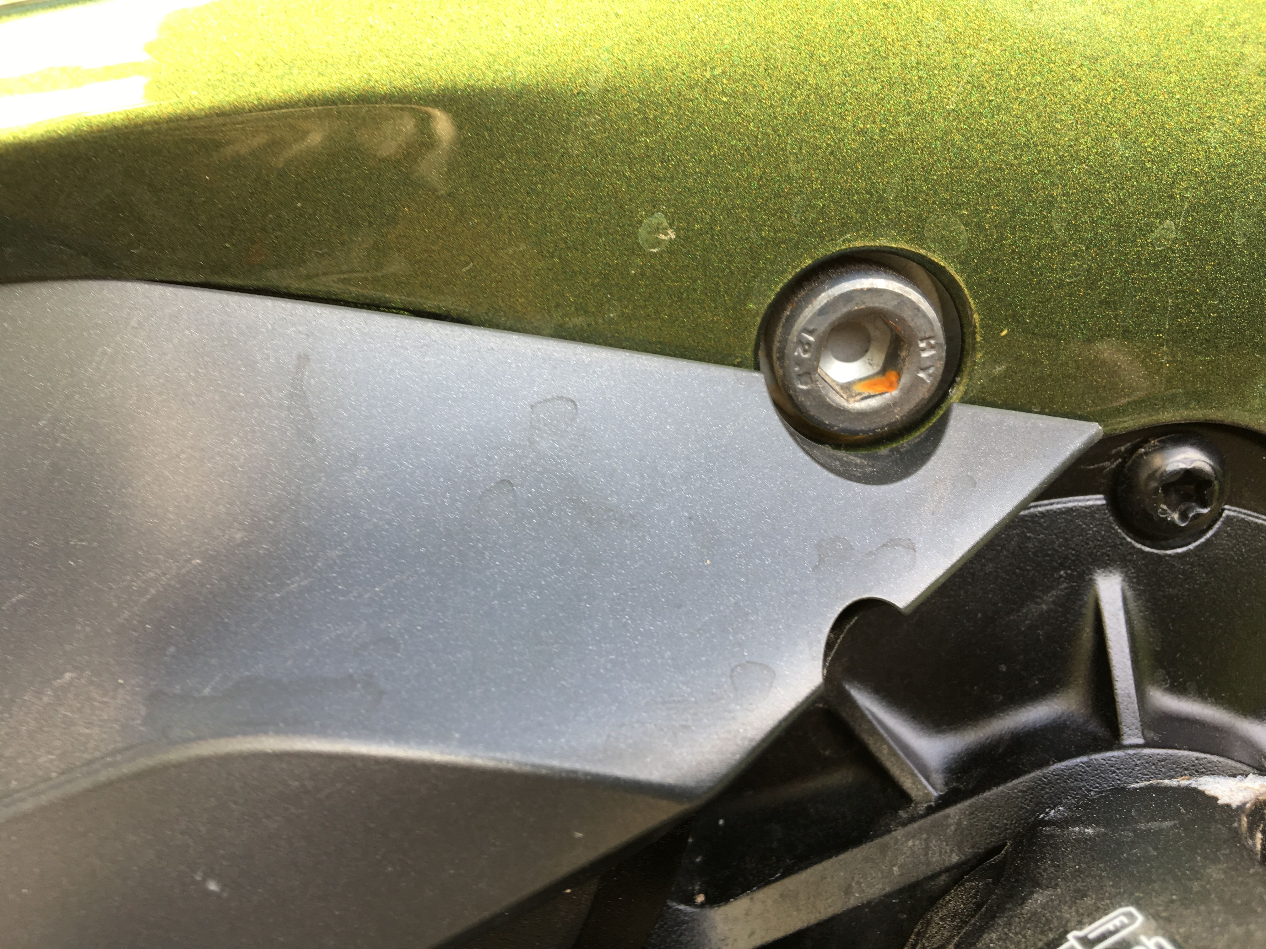

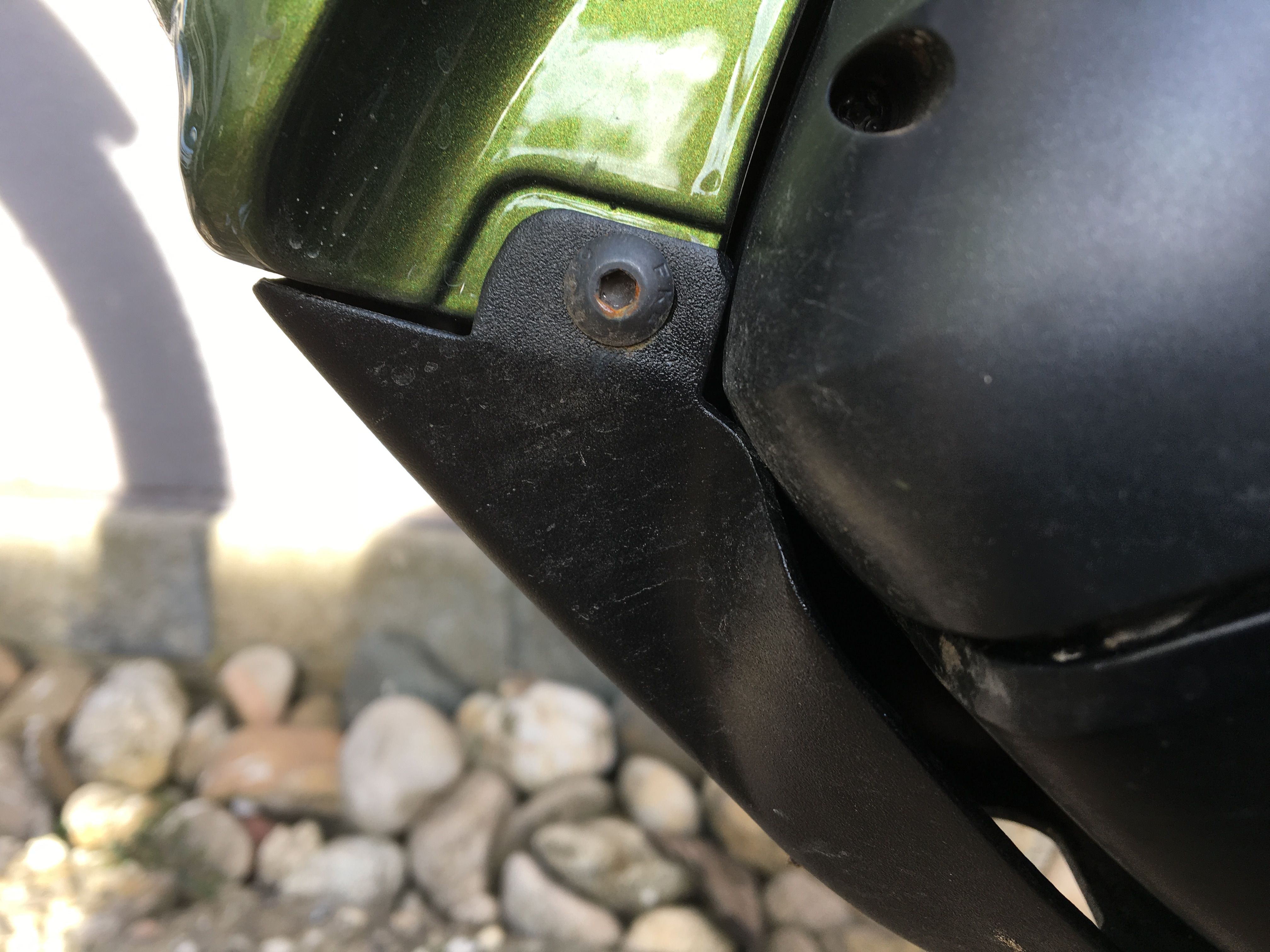

Ich habe mir vor vier Wochen ein Cannondale Cujo neo 130 gegönnt.
Ich bin mit dem Rad wirklich zufrieden.
Aber nach der ersten Regenfahrt zeigte sich gestern Rost an den Schrauben des Motors
Ich habe die Schrauben dann mit Fluid Film behandelt, aber Rost an Schrauben hätte ich in dieser Preisklasse nicht erwartet
Aber nach der ersten Regenfahrt zeigte sich gestern Rost an den Schrauben des MotorsAnhang anzeigen 8670Anhang anzeigen 8671Anhang anzeigen 8672Anhang anzeigen 8673Anhang anzeigen 8674

ganz normal.... schwarze Stahlschrauben sind nur Brüniert und sehr Rostanfällig. Verzinkte verbaut nur keiner weil sie chromig glänzen und Edelstahlschrauben reißen gerne schnell ab und sind teurer.
wüsste jetzt auch nichtwarum man deine Schräubchen tauschen sollte, der Rostfleck im Inbuskopf lässt sich ganz sicher einfach wegwischen.....
Haibike verbaut am CX verzinkte Schrauben. Optisch sind schwarze schöner. Reinige den Flugrost und sprüh die Schrauben mit Ballistol oder so ein, dnan hast zwar keinen Rost dran, dafür Dreck.
Nimm Edelstahl A2-70, da reißt auch nix ab.
