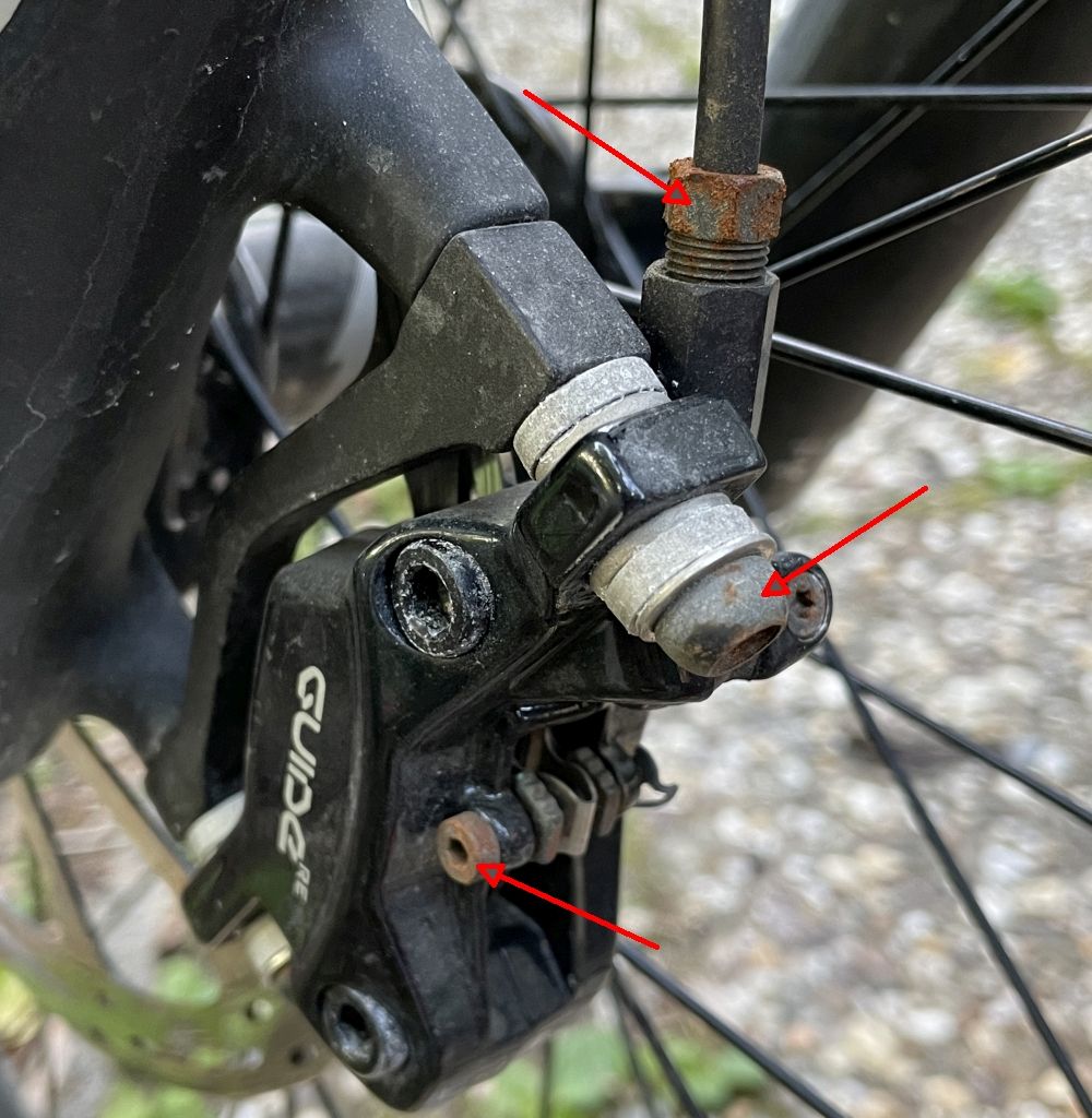

Rost an mehreren Komponenten

Danke euch allen nochmal für eure Gedanken und Hinweise. Ich hätte noch eine Frage zum Bremssattel der SRAM * Guide RE. Wenn ich ein paar Schrauben gezielt tauschen möchte, wie finde ich heraus was ich genau brauche. Ich habe ein paar Explosionszeichnungen gefunden, aber irgendwie hat mir das nicht so recht geholfen. (Zeichnung)
Wenn ich die Bilder sehe, kann ich mir nur „Urlaub am Meer“ schwer vorstellen.
Außer es wurde am Strand durch die Wellen gefahren.
Das Bike ist ja total vergammelt.
Ich bin zwar nicht gemeint, wûrde mir aber eher die Zehennägel lackieren als die Bremsscheiben. Die werden auch an den Stegen brüllheiß. Nimm halt eine Drahtbürste oder Schmirgelpapier, wenn es Dich stört.
Nun, da auch Bremsscheiben ab Werk (Sram *) und sogar Autobremsscheiben (Brembo) lackierte Stege bzw. Töpfe haben, dann wird es wohl kein Problem sein.
Und so heiß werden die nicht das da hitzefester Lack nicht halten würde.

Wie sieht eigentlich das ganze Radel aus, ist das nur vorne so?
Fahre seit ca. 20 Jahren mtb, mit unter auch mal an der Küste und auch am Strand, so sah ein Radel beim mir noch nie aus.
Hast Du das mit Essig gewaschen?
Nein Gott sei Dank nie überall. Das Vorderrad ist am schlimmsten. Und nein habe ich nicht^^
Dann hat Dir da einer etwas drüber gekippt, eine derartige Korrosion kommt doch nicht einfach so und schon gar nicht nur vorne!
Ich würde selbst den Bremssattel tauschen, so kacke wie der aussieht, würde mich stören!
Wenn das vom Meer kommt müsste das ganze Rad betroffen sein und außerdem müssten alle Räder die am Meer fahren rostig sein, meiner Meinung nach ganz miese Qualität, also ich würde dem Händler, Hersteller auf die Füße treten

Die beiden "großen" Schrauben (mit denen der Sattel * an der Gabel befestigt wird) sind normale Gewindeschrauben. Musst Du halt ausbauen und ausmessen bzw. als Muster mitnehmen. Bekommst Du bei jedem Eisenwarenhändler oder im Baumarkt.
Die Schraube die die Beläge im Sattel * fixiert ist schon spezieller. Entweder beim Eisenwarenhändler oder über Ebay *. Dort findet man bei den entsprechenden Händlern jede Schraube.
Der Anschluss der Bremsleitung ist wieder ein Standardteil, kannst Du aber nicht ersetzen ohne die Bremsleitung etwas zu kürzen und eine neue Olive und einen einen neuen Pin zu setzen.
Lass es: Drahtbürste und Lack drauf- fertig!
ja das war auch mein Argument. Komme damit aber nicht weiter. Hatte ja sogar noch weitere Räder dabei die gut aussehen. Naja. Am schlimmsten ist die SRAM * Bremse inkl. Scheibe.

Erstaunlich wie ihm immer wieder unterstellt wird das er nur am Meer/ Winter wegen Salz, gefahren sein soll obwohl er es verneint.
Und keiner kommt auf die Idee das die SRAM * mit Dot befüllt wird welches Metalle angreifen kann.
Meiner Meinung nach ist da beim montieren, befüllen etwas daneben gelaufen und wurde nicht richtig gesäubert.
Nicht vergessen. Wenn du die Schraube an der Leitung austauschen willst wirst du anschließend auch entlüften müssen und auch etwas Bremsflüssigkeit * benötigen.
Und das ist dann über die Bremsenschrauben, Felgen * und sogar über den Dämpfer gelaufen.....?
Da muß der Monteur aber einen epileptischen Anfall gehabt haben.
Spookie-Theorie......

Ich finde den Ansatz von Avau sogar sehr nachvollziehbar und damit schon ein Grund es zu nennen, da er damit seinem Händler plausibel sagen kann, das es Mist gebaut hat.
Das bike hängt am Montageständer * und ein Dilettant versucht zu montieren , dabei treten ein paar Tropfen aus, diese sind dann an den am Bremssattel, 2-3 tropfen auf die Scheibe, von dort ein Tropfen auf eine Speiche, läuft daran herunter und sammelt sich. Es ist ja nur eine Speiche betroffen! Das passt sehr gut zusammen!
Der Rost an der Dämpferaufnahme ist ja schon als Bike spezifische Problemstelle genannt und hat mit dem Thema DOT nichts zu tun.
Nur dass der Händler auch vom Hersteller ein fertiges Produkt bekommt und nicht mehr an den Bremsen * rumfummeln muß....
Max. Sattel * und Stütze montieren, Räder rein und Lenker geradestellen. Einstellen der Schaltung...wenn überhaupt.
Kann natürlich sein, aber vielleicht hat in dem Fall ja etwas nicht gepasst oder die Leitung wurde gekürzt. Ich weiß es ja auch nicht, aber ich sage ja auch nur, dass die These nicht so abwegig ist!
Also einiges auf den Bildern sieht so aus wie an unseren Nordsee-Bikes. Das sind ältere MTBs, die 3 mal für insgesamt 6 Wochen dort unterwegs waren.
Die Schrauben an den Bremsen * und insbes. die Scheiben - das ist m.E. normal wenn man die Räder dort bewegt.
Bei uns gammeln die Splinte in den Bremsen * noch gerne an. Aber die Schrauben der Bremsleitung nicht, das sind wohl andere.
Alle sonstigen blanken Schrauben, die wohl nicht immer beste Qualität sind, haben leicht Rost. Sattelklemme, Sattel *, Sitzrohr, Schnellspanner, Vorbau, Spider, usw.
Was hilft? Jeden Tag mit dem Gartenschlauch drüber, wenn man kann. Oder spätestens zu hause gut bis sehr reichlich wässern. Mit Öl und Fett kann man sicher auch viel machen. Passt aber nicht überall so gut.
