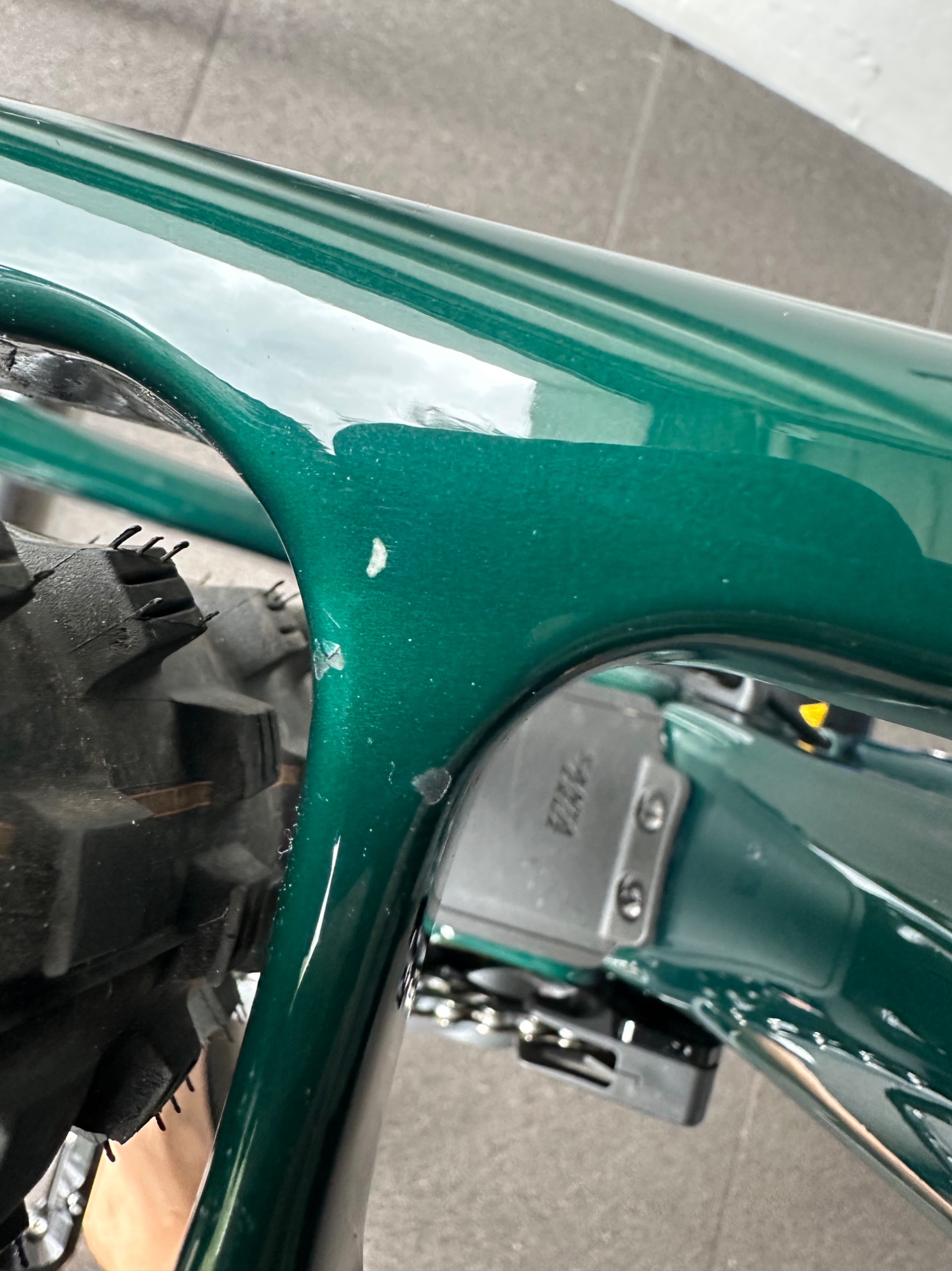

Ich hätte noch eine Frage, die mit dem eigentlich Thread nichts zu tun hat, aber auch mit dem Vala… darf ich? 😀
Thema Lack.
Ich habe meine Räder bisher nie foliert oder so. Ein paar Steinschlag Spitzen oder Kratzer thats it…. Fahre kein downhill und keine krassen Trails, aber eben 90% im Gelände.
Bisher alles als normale Nutzung wahrgenommen und abgehakt.
Jetzt beim Vala habe ich oben auf dem Steg der Schwinge schon Abplatzer, die mir nach 140 km und 4 Rides ohne große Trails ein wenig heftig erscheinen…
Wie sind eure Erfahrungen? Pech gehabt oder ist der Lack sehr empfindlich?
Ich meine, wenn das so weitergeht ist das Teil mit 1000 km blank 🙈😅
Oben das ist ein Fusel… es geht um links und rechts …

Welche Folie hast Du genommen wenn ich fragen darf…. ?
Die Stelle ist natürlich exponiert, aber das der Lack gleich mal 2-3 mm wegplatzt, wundert mich schon. Bei den anderen Rädern war dann mal ein kleines Steinschlagloch zu sehen, thats it…

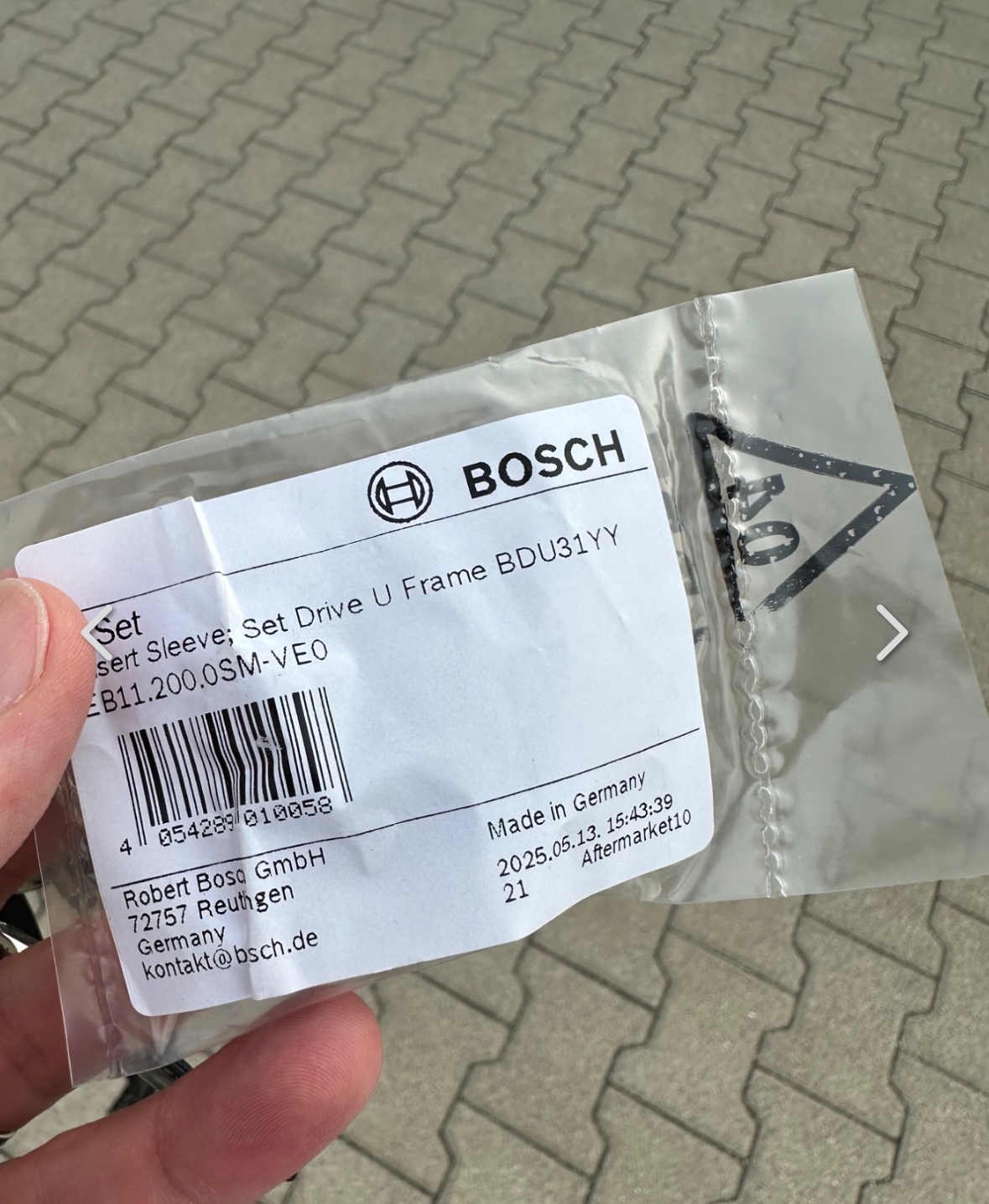

Habe heute vier neue Buchsen eingebaut bekommen, nun ist es momentan Ruhig.
Der Händler hatte die Buchsen schon von Bosch bekommen.
Ist anscheinend ein bekanntes Problem.
Hallo, habe an meinem SC Vala nach 5 Km auch das Knacken im Motorbereich. Welche Bosch Nr. für die Buchsen ist die neue Variante EB11.200.0SM oder EB11.200.0GK?
Ist es normal das der Motor so deutlich hörbar ist?
Ich habe die hier bekommen, knackt aber immer noch… echt ein Witz.

Ich hab ebenfalls die gezeigten Buchsen verbaut bekommen. Mein Händler war mit Bosch im Austausch und hat diese zugesendet bekommen. Serienmässig waren Bolzen mit Kragen verbaut, was lt. Bosch nicht korrekt ist. Also kamen die glatten Bolzen rein.
Seit dem (250km) ist erst mal Ruhe.
Wie aber bereits beschrieben ist es ein Zufallsprodukt, ob es nun knarzt oder (noch) nicht. Es hat auch nicht mit dem Drehmoment der Verschraubung zu tun, auch wenn ein lockern oder festziehen kurzfristig Besserung bringt.
