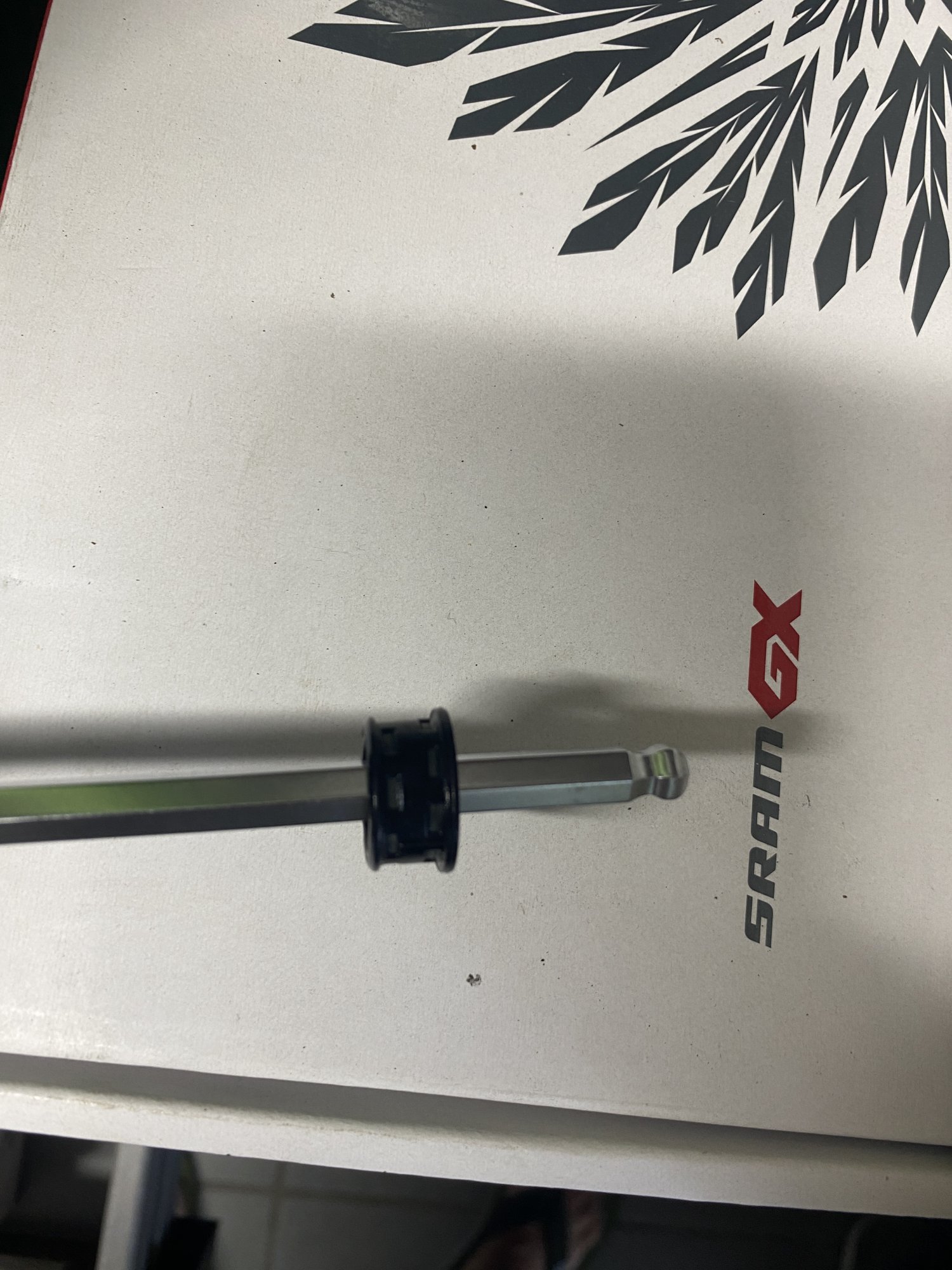

@Saunahaus: und seitdem kein Klackern mehr? Mir wurden auch die scheinbar neuen eingesetzt. Für mich sahen die genau aus wie die alten…auch wenn die Artikelnummer zu der hier im Forum genannten passten…nach 50 km Klackert es wieder 🙈
Nein kein Klackern mehr seit dem Einbau der neuen Buchsen. Bei den neuen Buchsen ist der innere "Kragen" auch deutlich ausgeprägter als bei der alten Buchse. Mit Drehmoment von 30Nm des Befestigungsbolzens ist jetzt seit knapp 1.000 Km Ruhe...
Moin danke für die Rückmeldung.
Das waren die hier oder andere? Die hab ich bekommen.
https://www.elektrofahrrad24.de/bos...XYbB_mSoe5QjMpAup7LjvfKcJXsUMPcSVhRsrng&gQT=1
Das müssten sie sein…
Hier ein Foto, leider etwas unscharf…
Die sehen aus wie meine… aber das knacken schlägt zurück 🙈…
Ich hatte das Gefühl, dass das Knacken gar nicht in direktem Zusammenhang mit der Hülse gestanden hat. Als die „alte“ Hülse noch drin war hatte ich den Drehmoment überprüft, der mM nach viel zu Fest angezogen war. Also Bolzen gelöst und mit 30 Nm wieder festgezogen, ab da war Ruhe bis heute. Aber nach der Korrektur des Bolzen startete die vordere Hülse ihre „Fluchtversuche“ nach außen. Ich habe sie wieder reingedrückt und bei der nächsten Tour ging sie wieder nach außen, das Knacken kam trotzdem nicht wieder…
Eine Woche später kamen die neuen Hülsen vom Händler. Danach keine „Fluchtversuche“ der Hülse mehr und das vorher schon eliminierte Knacken trat auch nicht mehr auf, trotz starken Belastungen in Südtirol…

Ich konnte optisch auch keinen großen Unterschied feststellen, bei der "alten"Hülse war der hintere "Kragen" komplett platt gedrückt als sie von selbst nach außen gewandert ist.
Es ist auf jeden Fall irgend eine unglückliche Kombination: Ich hatte ja als mein Knacken auftrat mehrere Male versucht, dem Problem mit Fett, etwas mehr/etwas weniger Drehmoment, Herr zu werden.
Erfolglos.
Dann neue Schrauben gekauft.
Erfolglos.
Das ganze Prozedere mit den neuen Schrauben.
Erfolglos.
Erst der Ersatz der Hülsen, brachte den Erfolg.
