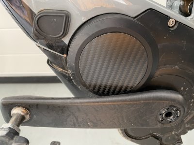

Das Tretlager/Motor sitzt verdammt tief, ergo hat man schnell mit dem Pedal
Bodenkontakt. Glaube nicht, dass der TE in Kurven das innere Pedal unten hat........
Über kürzere Kurbeln hab ich auch schon nachgedacht - das ist auf jedenfalls dienlich.

Jetzt hab ich 170er Kurbeln, zusammen mit schmaleren Plattform Pedalen. Deutliche Verbesserung gegenüber vorher.

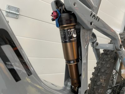

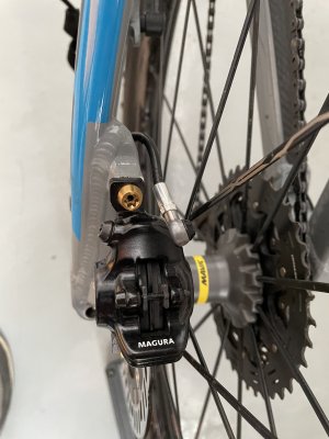

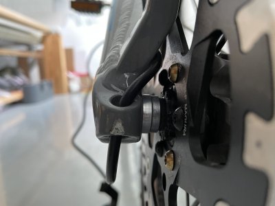

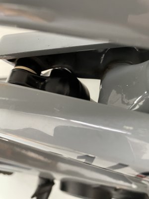

Bremsleitung verlegt. Schöne Schrauben, 160er CarbonKurbel, anderen Dämpfer um das Heck etwas höher zu bekommen bzw. sensibler abstimmen zu können. Jetzt gehen Schräglagen wie bei Rossi (46).

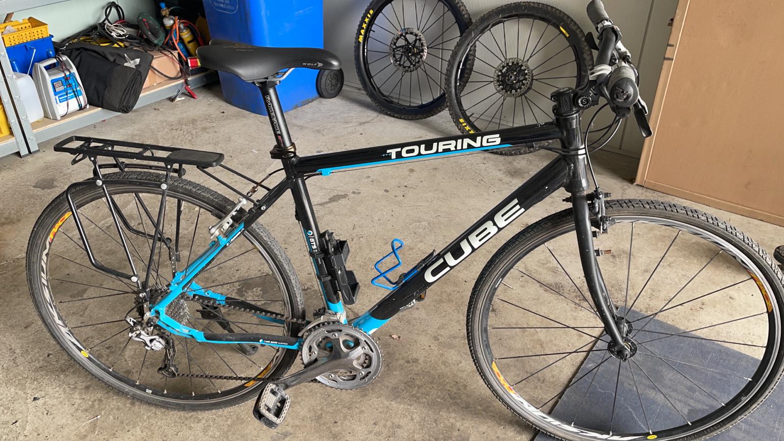

Eigentlich ging's zu schnell. Jetzt hab ich erstmal ein Tourenrad :(
