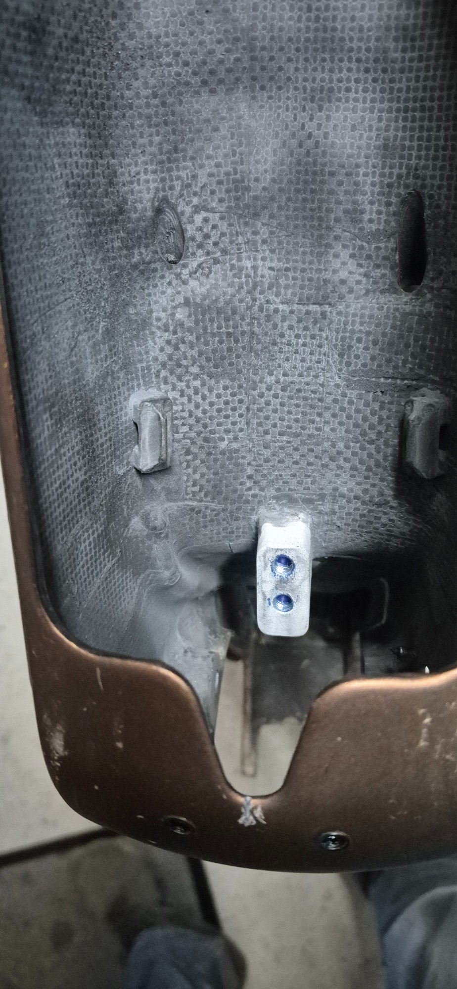

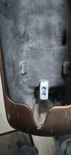

Ich habe noch eine Frage an Euch. Ich hab mit meinen Wurstfingern mal wieder alles verschlimmbessert ;)
Ich habe bei Biker Boarder angerufen und mein Problem geschildert. Darauf sagten die, dass ich ein Foto von den Daten der Fox Transfer schicken soll. Diese stehen natürlich ganz unten auf der Sattelstütze, so dass ich diese einmal rausholen musste. Dafür hatte das Kabel aber nicht genug Spiel. Es war wohl so eingestellt/gekürzt, dass es gerade so für die aktuelle Einbautiefe gepasst hat. Also Remote ab und etwas Kabel nachgeschoben.
Beim rausholen ist mir schon aufgefallen, dass das Kabel sehr ramponiert aussieht. Ob das jetzt ein Fehler vom Monteur des Händlers oder von mir war (beim Versuch die Sattelstütze so tief wie möglich einzustecken), kann ich nicht beurteilen.
Jedenfalls habe ich versucht es alles etwas besser einzustellen und dann alles verschlimmbessert. Beim hin und herziehen des Kabels durch den Rahmen auf meine gewünschte länge, hatte ich plötzlich die Remote in der Hand und das Kabel an der Remote hat sich samt dieser Verschlusshülle verabschiedet. Von da an habe ich es nicht mehr hinbekommen, dass Kabel ordentlich auszurichten und habe es ein Mal ganz rausgenommen, um es in Ruhe zu reparieren.
Lange Rede kurzer Sinn. Ich bin zu dumm, dass Kabel wieder einzuführen. Muss dafür der Motor raus, oder habt ihr da einen anderen Tipp.
Ich bin fast so weit, mir das Elend zu ersparen und mir schnell ne AXS zu kaufen ;)

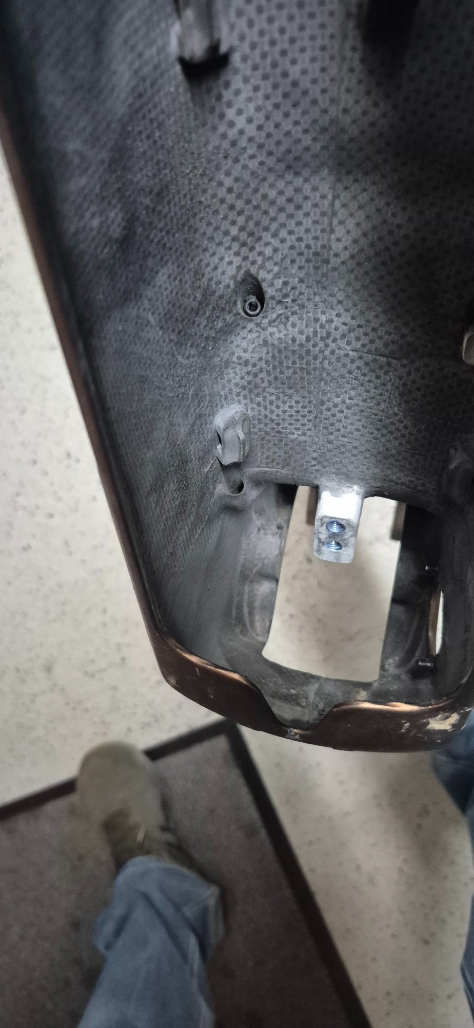

Ich habe das ganze Kabel rausgeholt inklusive Außenhülle, weil das Kabel bei mir so weit aus der Außenhülle ausgetreten ist, dass ich es nicht mehr zurückschieben konnte.
Wenn die Außenhülle raus ist, muss der Motor raus zum neu Verlegen.
Ich meine das geht so. Das Kabel verschwindet bei mir von vorne gesehen links oberhalb des Motors in den Rahmen. Es geht eng zu und ich musste die Aussenhülle mit Nachdruck duchschieben.
Die Fox Transfer wirst du los, ich habe die Reverb gegen eine OneUp mit mehr Hub ersetzt. Meine Reverb habe ich auch just über ebay verscherbelt und eine Zeb bin ich die Tage auch losgeworden😉
Meine Erfahrung (mit dem Heckler und anderen E-MTBs) war bislang: Man wehrt sich sehr lange dagegen, den Motor rauszunehmen, um es am Ende doch zu tun und sich zu fragen, wieso man es nicht einfach direkt am Anfang gemacht hat xD
Glaube ich dir. Ich habe bei meinem Bullit gleich mal den Rahmen tauschen müssen. Garantiefall, Sattelrohr wahr nicht maßhaltig.
Das einlaminierte Führungsröhrchen für den Zug geht links am Akkuhalter weg. Da kommt man so hin.
