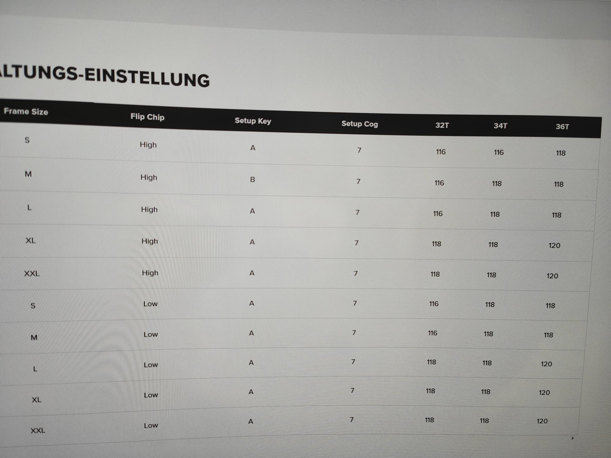

117 Glieder.
Hatte die selben Probleme. Habe dann Luft vom Dämpfer abgelassen und mit 30 % SAG eingestellt. Seitdem läuft es geschmeidiger, aber immer noch nicht perfekt.
Also bei mir hatte ich 118 bei der gx Kette, nach dem Wechsel auf xx1 ebenfalls 118 Glieder gemacht, und seit 700km läuft alles wie geschmiert….
Habe bestimmt 5 mal Glied für Glied gezählt…
117 ohne Schloss war’s bei mir.

also 118 mit Schloss…
Die Kette muss dann dementsprechend 117 Glieder am Stück haben, Ketten nebeneinander legen und abgleichen rate ich dir nicht.

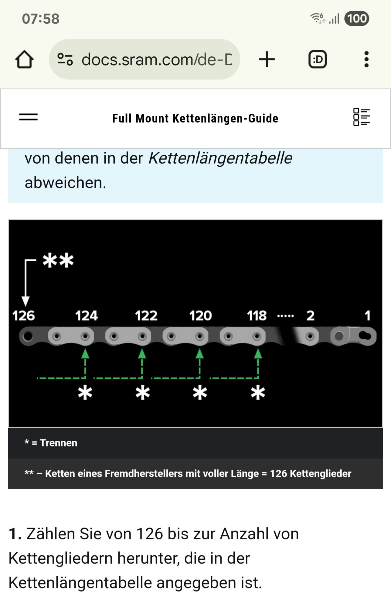

Aber ok, laut SRAM Zählweise habe ich hier 4 Glieder Rest von der XX1 Kette rumliegen.
Und das wäre ja deutlich zu viel.
SRAM Zählweise? Meinst du in der SRAM App?
SRAM Seite
Es handelt sich dabei um ein Transmission Schaltwerk soweit mir bekannt ist.
Ja, laut Seite ist es die Flattop Kette und die ist ja für Transmission.
Transmission gibt es auch Längenrechner. Da sind es 120 Glieder.

Kette sollte aber eigentlich egal ob 117, oder 118 sein. Zumal 117 nach SRAM Zählweise eh nicht geht ?
