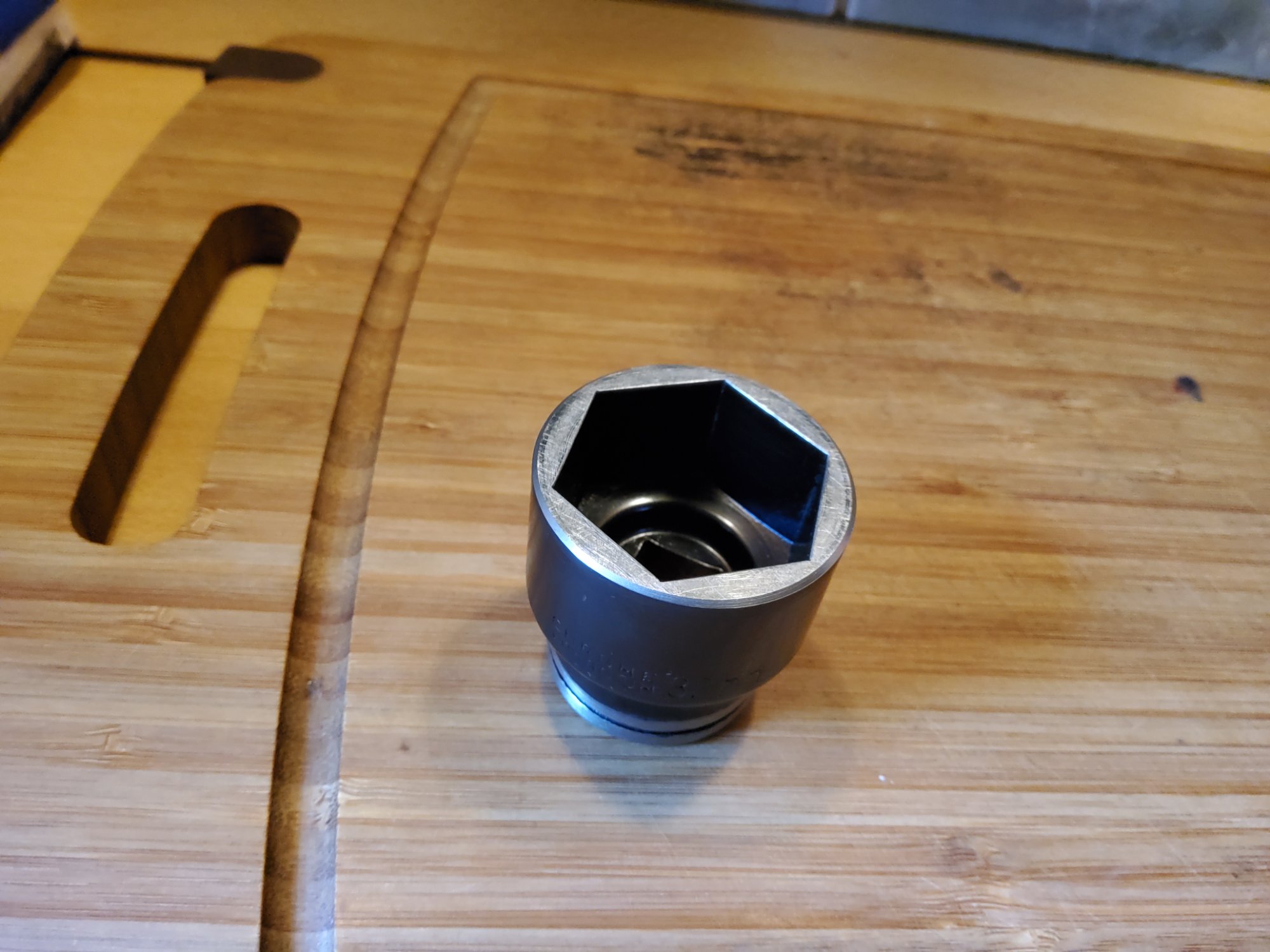

Weißt du welche Nuss man für die Topcap benötigt? 32 mm?
Habe meins auch vom Mount7 und mir kommt es von der Charakteristik ähnlich vor. Werde die Fox nach dem Urlaub auch aufmachen und schauen wie viele Token drin sind.
Ja 32mm ,aber muss vorne ,ohne Faser sein. Sonst machst du die Deckel kaputt.

Ja, die Gabel funktioniert zwar gut, habe aber heute im Trailpark mal drauf geachtet, wieviel Federweg ich nutze und das dürfte durchaus mehr sein. Die 32er Nuss kommt morgen... dann werde ich auch mal reinschauen.
Eben mal die Gabel aufgeschraubt und es waren 3 Tokens drin, so wie Fox das für den Auslieferungszustand angibt.
Hab mal zwei rausgenommen. Bei dem geknüppel gestern hat die gerade mal 60-65% Federweg freigegeben.
Mal schauen, was sie jetzt so macht.
