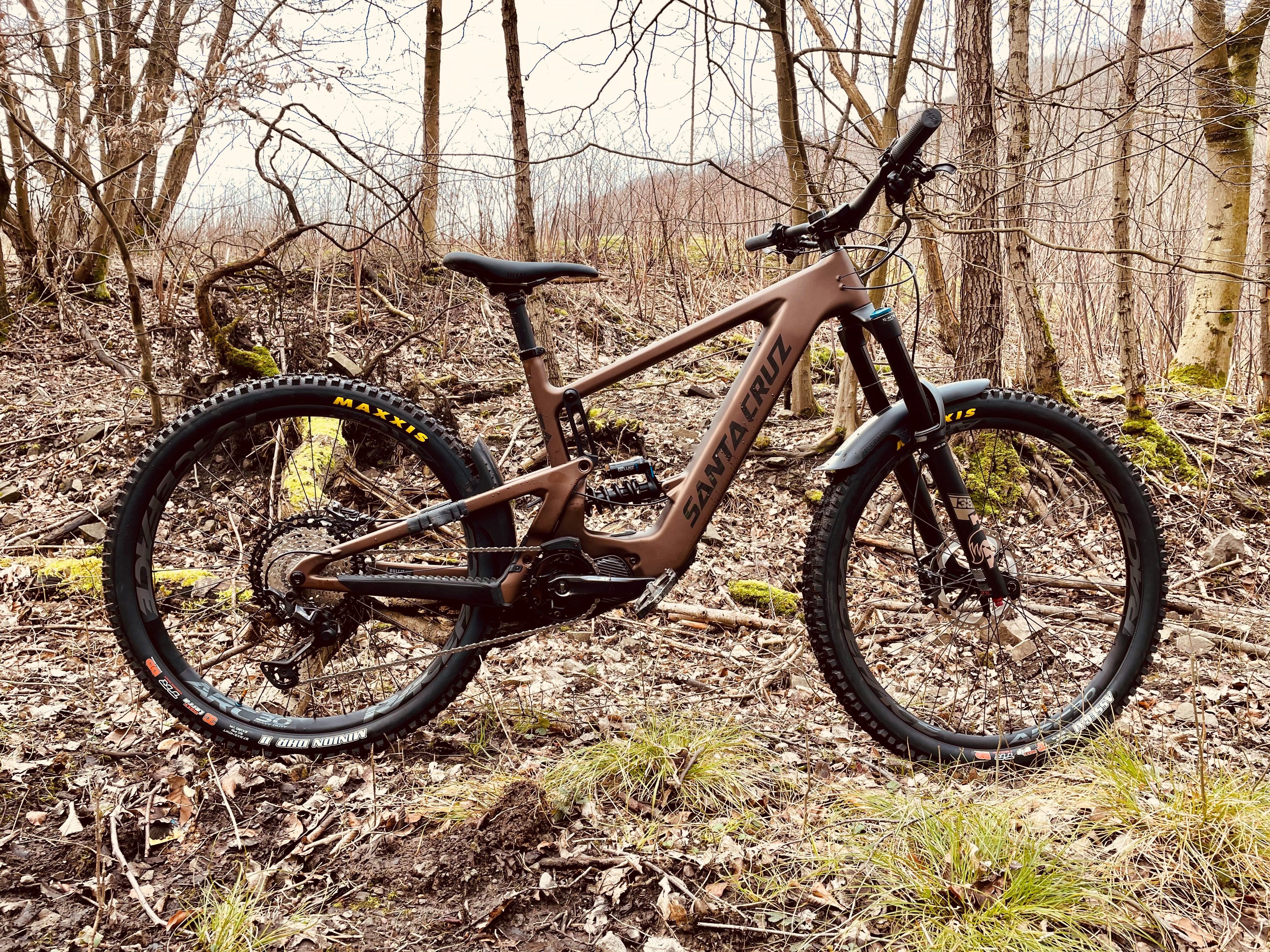

Ich habe meinen Fuhrparkzuwachs in Form eines Santa Cruz Bullit XT Coil L gestern aus dem Karton gezerrt und bin noch mit Aufbau und Einstellung beschäftigt. Im Gelände war ich also noch nicht.
Der erste Eindruck ist makellos, das darf man ja heutzutage trotz des gewaltigen Preises nicht mehr überall erwarten.

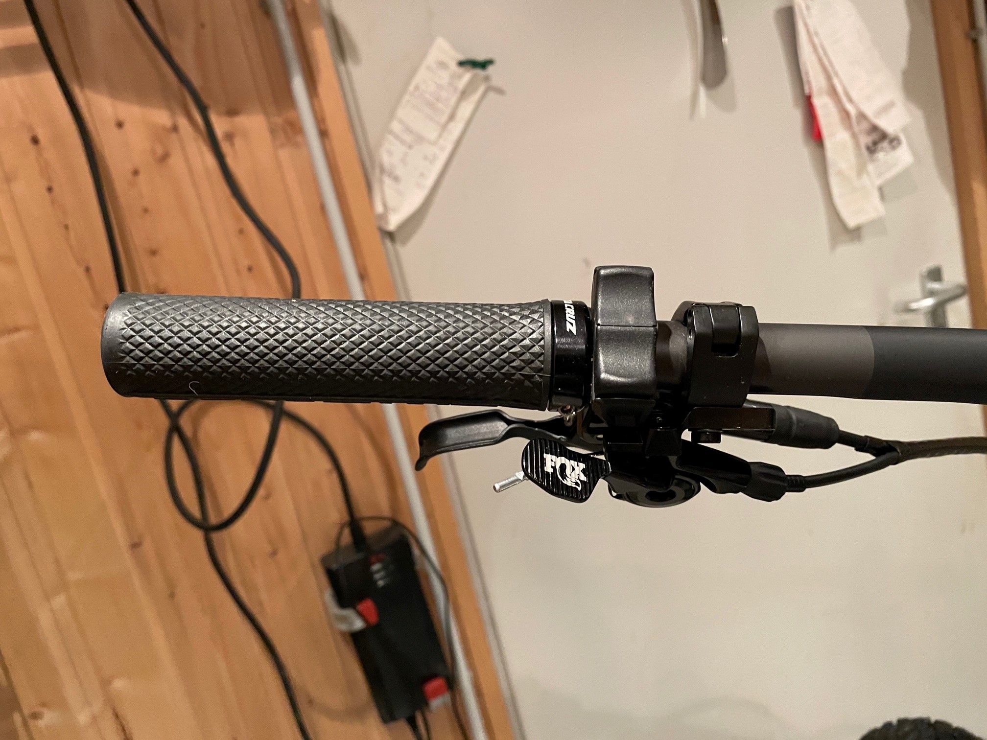

3. Eine wirklich ergonomische Ausrichtung der Bedieneinheit für den Motor, des Bremshebels UND des Remotehebels der Sattelstütze ist nicht möglich. Das nervt schon etwas und ich frage mich, warum Shimano das nicht verbessert. Also habe ich es so gut es passt ausgerichtet. Immer noch besser als bei anderen Rädern gelöst.
