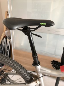

Hab es vorher dem Nachbarn erzählt und er hat mir seine „alte“ zum Test gegeben. Die war auf seinem Bike drauf als er es gekauft hatte, hat sie aber gleich gegen eine Carbon Stütze getauscht. Also zwar schon älter aber keine drei mal betätigt. Hab sie eingesetzt und werde sie mal testen. Kann sie für 50€ haben wenn ich will. Mal sehen, denke das ist kein schlechter Deal.
