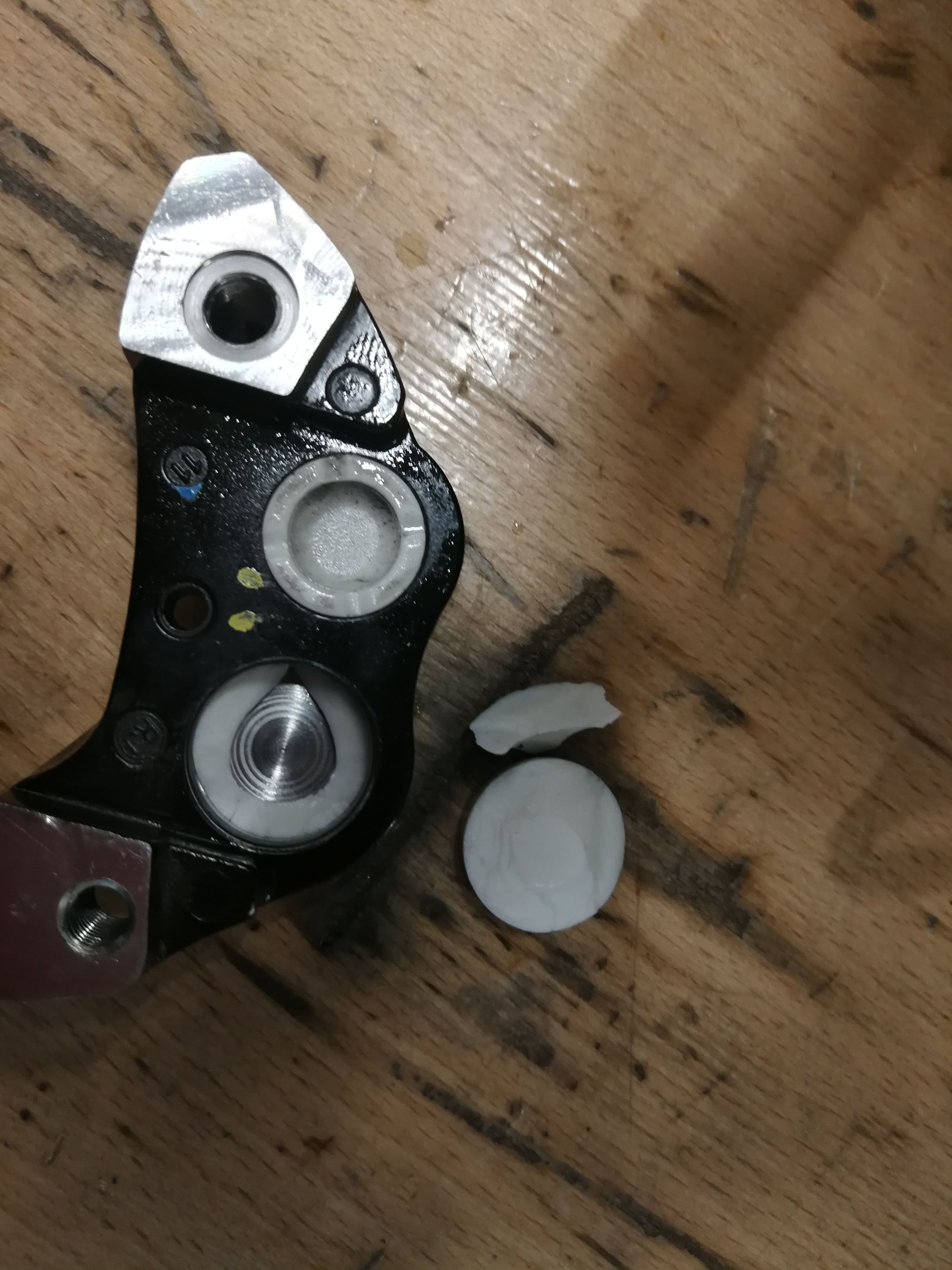

Ich habe nun einen mit Druckluft raus holen können.
Leider ist dieser tatsächlich gebrochen. Anhang anzeigen 62367
Das Ergebnis stand bereits nach der Fehlerbeschreibung im ersten Post fest.
Den Grund dafür habe ich w. o. beschrieben. Der muss auch nicht zwangsläufig bei dir liegen.
Den Link zu den Alukolben musst du dir selbst suchen, da ich ebenfalls suchen müsste.
Du solltest dich jedoch vorher schlau machen, da Alukolben im Bremssystem auch kontraproduktiv sein können.
Ich persönlich sähe keinen Sinn darin ein komplettes und gut funktionierendes System - Pumpe, Zange, Leitungen, Bremsflüssigkeit - auszutauschen, nur weil es mal einen Kolben zerspult hat.

Wie @etrek9 bereits schrieb, ist es ein Risiko diese Kolben und Dichtungen einzubauen.
Du kannst nicht sicher sein, ob Maße und Material 100% identisch sind. Sind beispielsweise die Dichtungen härter oder weicher, ändern sich auch die Kolbenrückzugwege = Lüftspalte. Das hängt alles von einander ab.
Mach dich da voher richtig schlau.

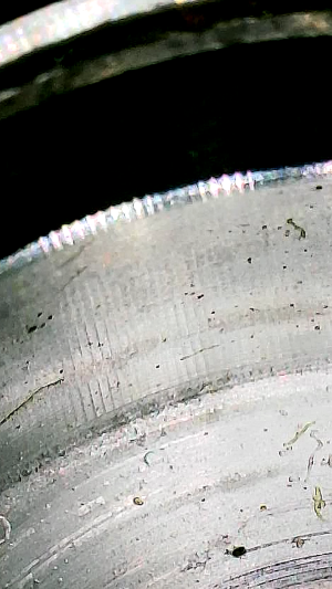

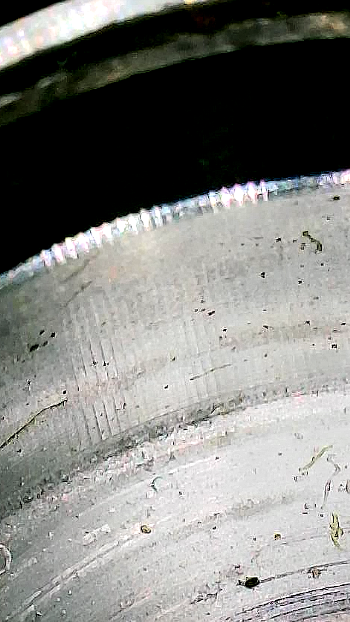

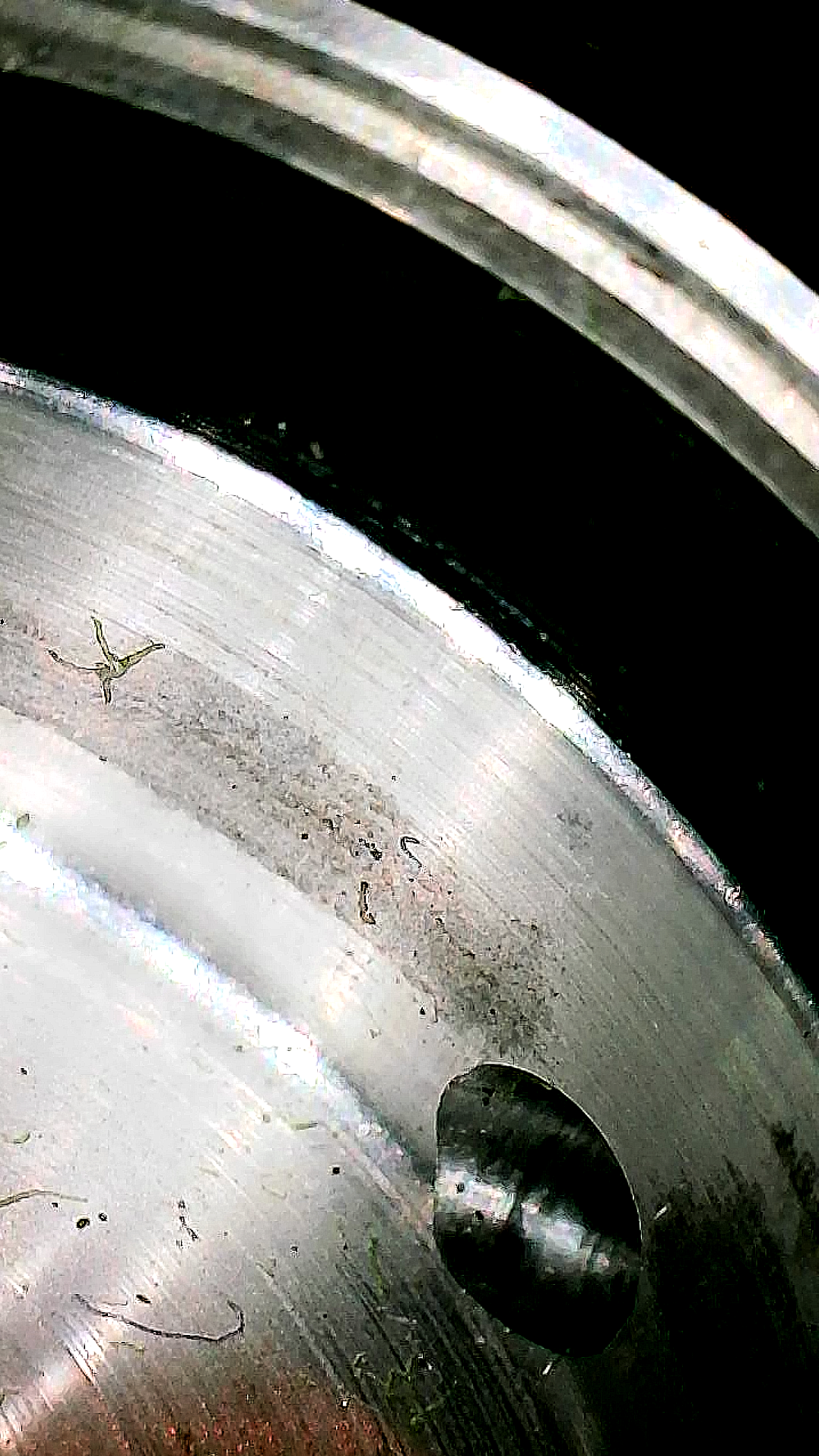

hab mal meine Altteile begutachtet (MT520)
ich bin jetzt kein Dreher, die Oberfläche erscheint mir aber für eine Kolbenlauffläche viel zu grob:confused:
das Zeug wandert in den Müll (behalte nur die Kolben und Dichtungen)
Lg Tirolbiker63
Ich frag morgen mal bei uns in der Zerspanung nach, was die davon halten.
Aber grundsätzlich ist es nicht nur lächerlich, sondern vor allem lebensgefährlich was Shimano da treibt!
Zum Glück ist es mir beim Entlüften passiert und nicht auf der Ausfahrt zuvor. Da ging es 7 km Berg ab und ich möchte mir nicht vorstellen was im Falle eines Kolbenbruchs inkl Ölaustritt passiert wäre.
Die Bremse wird ganz sicher nicht versagen nur weil die Bohrung nicht superfein bearbeitet wurde. Und schon gar nicht wird ein Kolben während des Einsatzes brechen.
Die Kolben brechen doch nur wenn sie unsachgemäß zurück gedrückt werden.
Wen die Oberfläche stört, geht man halt mal vorsichtig mit 1000er Papier dran. Für die Dichtigkeit ist die Shimano-Oberfläche auch unerheblich.
