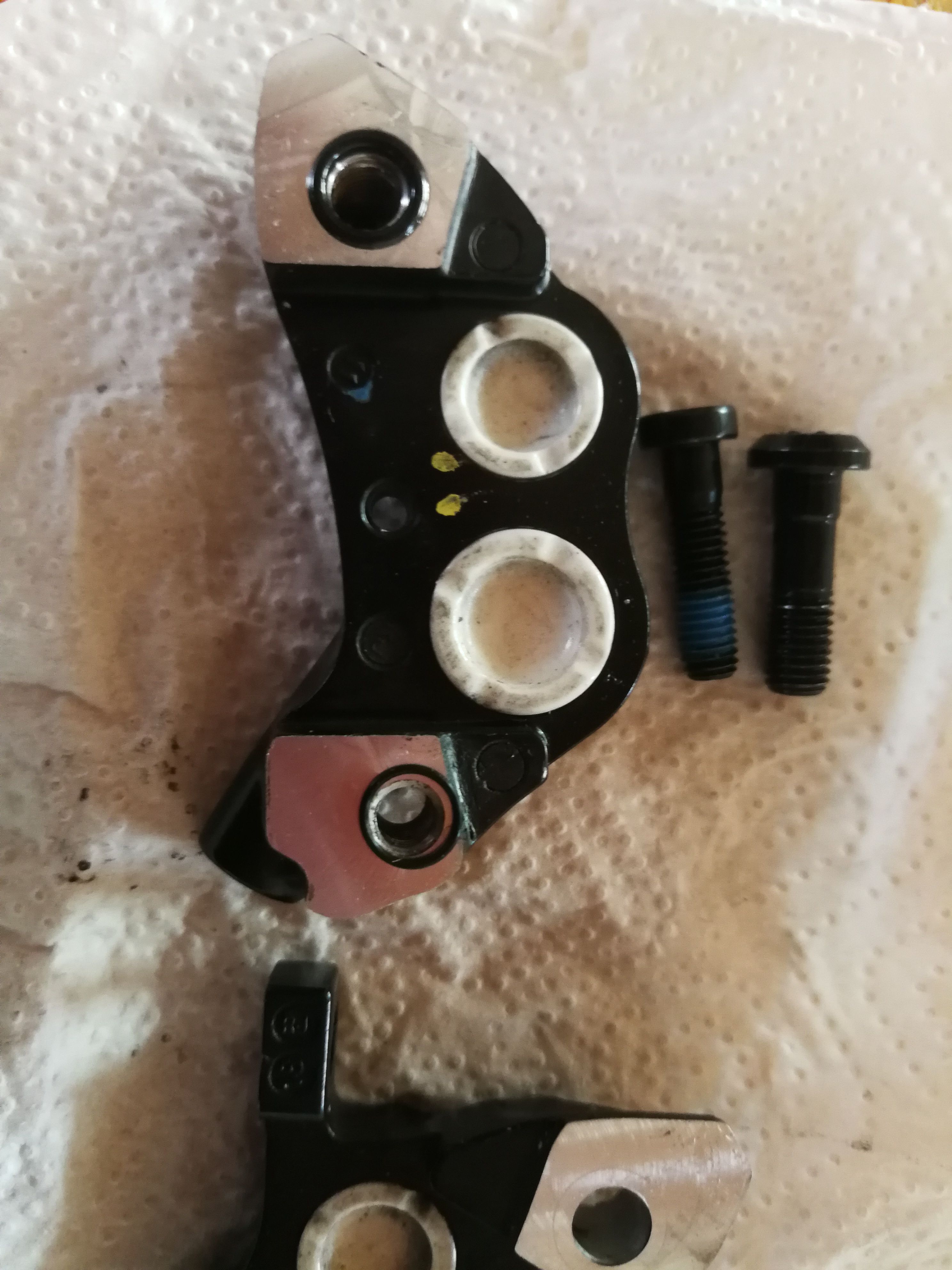

Bremssattel beim entlüften undicht geworden
Achso, im Sattel befand sich ein zweiter Dichtungsring, welcher wohl in das kleinere Gewinde kommt, jedoch vom Durchmesser wesentlich größer ist.
Gibt es dazu irgendwo die Maße um diesen nachbestellen zu können?
Nein aber es gibt auf ebay diverse Händler welche Kolben inkl der beiden Dichtungen anbieten. Shimano selbst gibt's nur den kompletten Sattel... wäre auch die günstigste Variante
Kannst mal durchschauen ob was dabei ist.

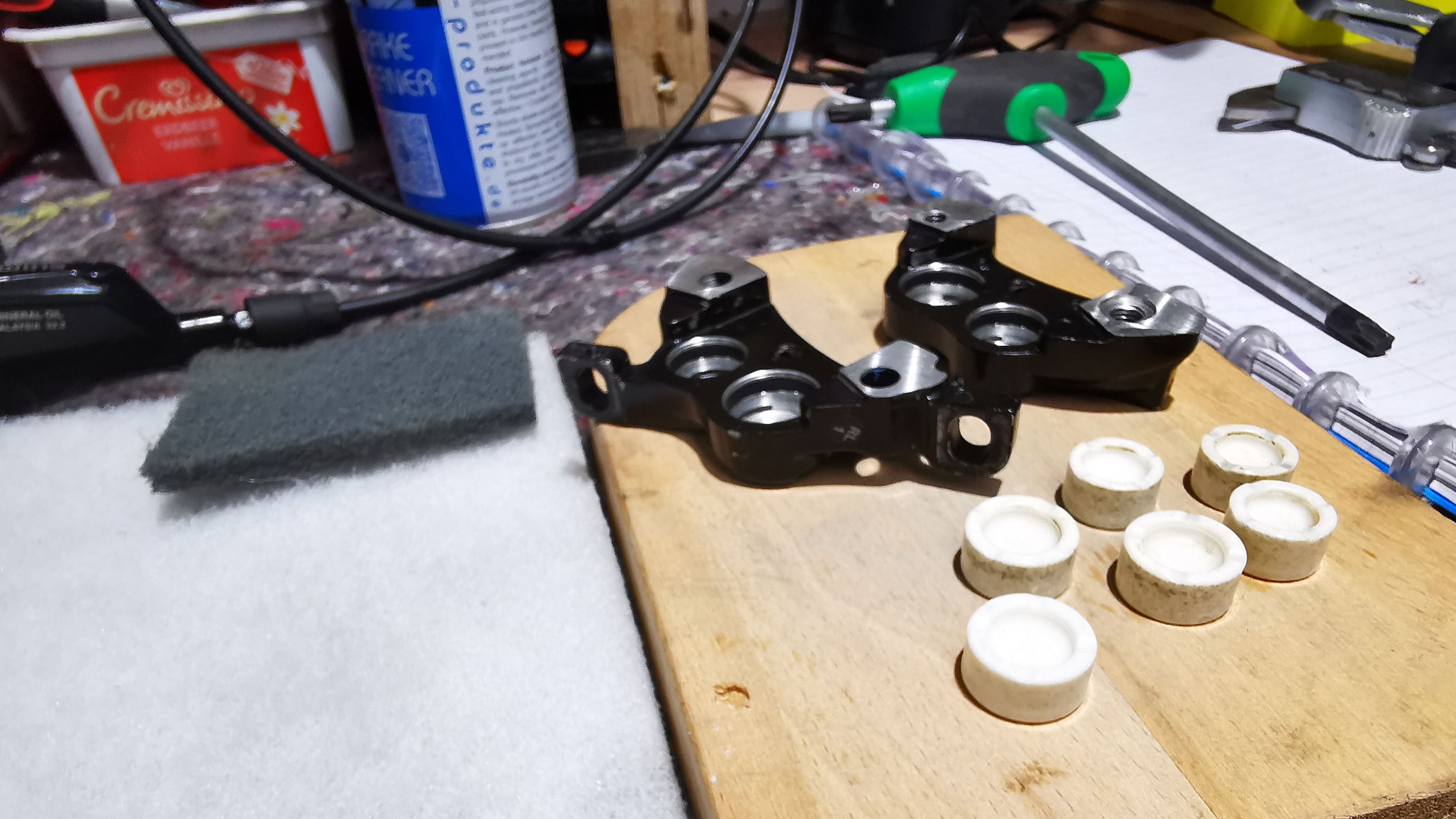

Was für ne arme Kreatur, gerade erst angemeldet und hier am rumproleten.... zu blöd um ne Bremse zu entlüften und kann noch nicht mal Alu von Keramik unterscheiden 😅😅😅
Eieiei, wo hat man dich denn raus gelassen?
Es muss wirklich in jedem Forum einen Vollpfosten geben, der meint sich als Internet-Rambo hervor tun zu müssen.
Hier scheinst du den Job übernommen zu haben?!
Du zählst wahrscheinlich auch zu den Kollegen, für die die Erde flach ist, oder?
Bei der Meinung zu bleiben, obwohl das Gegenteil bereits erwiesen ist, scheint bei den Intelligenzbestien Gang und gäbe zu sein.
Anders kann ich es mir wirklich nicht erklären, weshalb du trotz der Bilder auf denen eindeutig Keramik Kolben (weiß) zwischen den gefrästen Aluflächen (silbrig glänzend) zu sehen sind und dir ein anderer User auch noch entsprechende Fachseiten mit der selben Aussage bzgl des Werkstoffs verlinkt hast, immer noch der Meinung bist, die benannte Bremse hätte Alukolben.

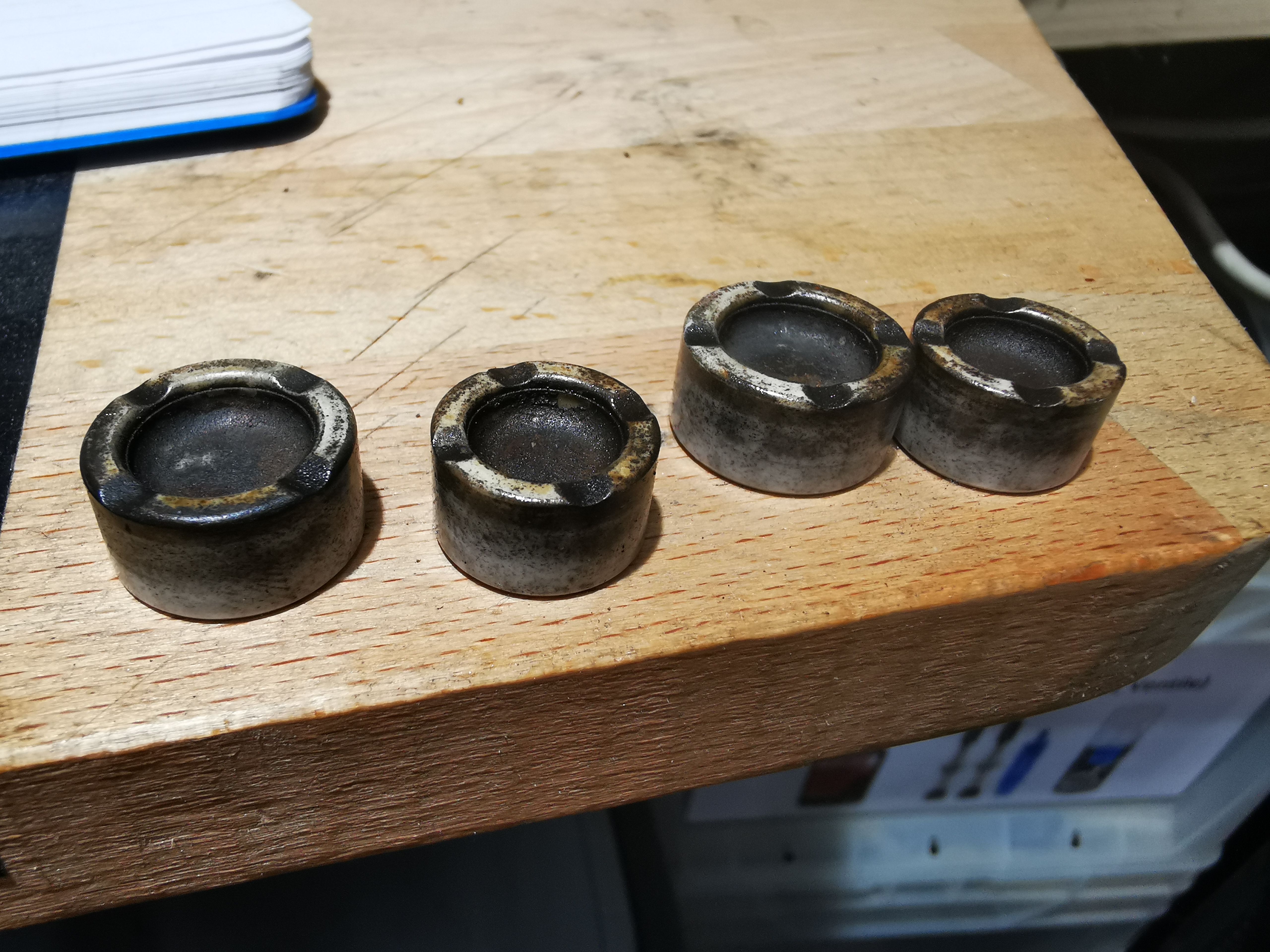

hab erst gestern mal meinen Testbremssattel (für Bremsscheibentests) zerlegt und gereinigt, der wurde extrem beastet (Dauerschleifbremsungen usw.)
Vorreinigung mit Ultraschallbad und dann mit Polierflies (K4000) noch etwas nachpoliert, sind wieder relativ schön geworden
Lg Tirolbiker63
stark vergammelte Kolben (Bremsentest auf Testanlage)
Vorreinigung mit Ultraschallbad, nachpolieren mit weissen Polierflies (K4000)
Hilfsadapter (für alle 4 Kolben raus)
Hilfsadapter (für 2 Kolben raus)

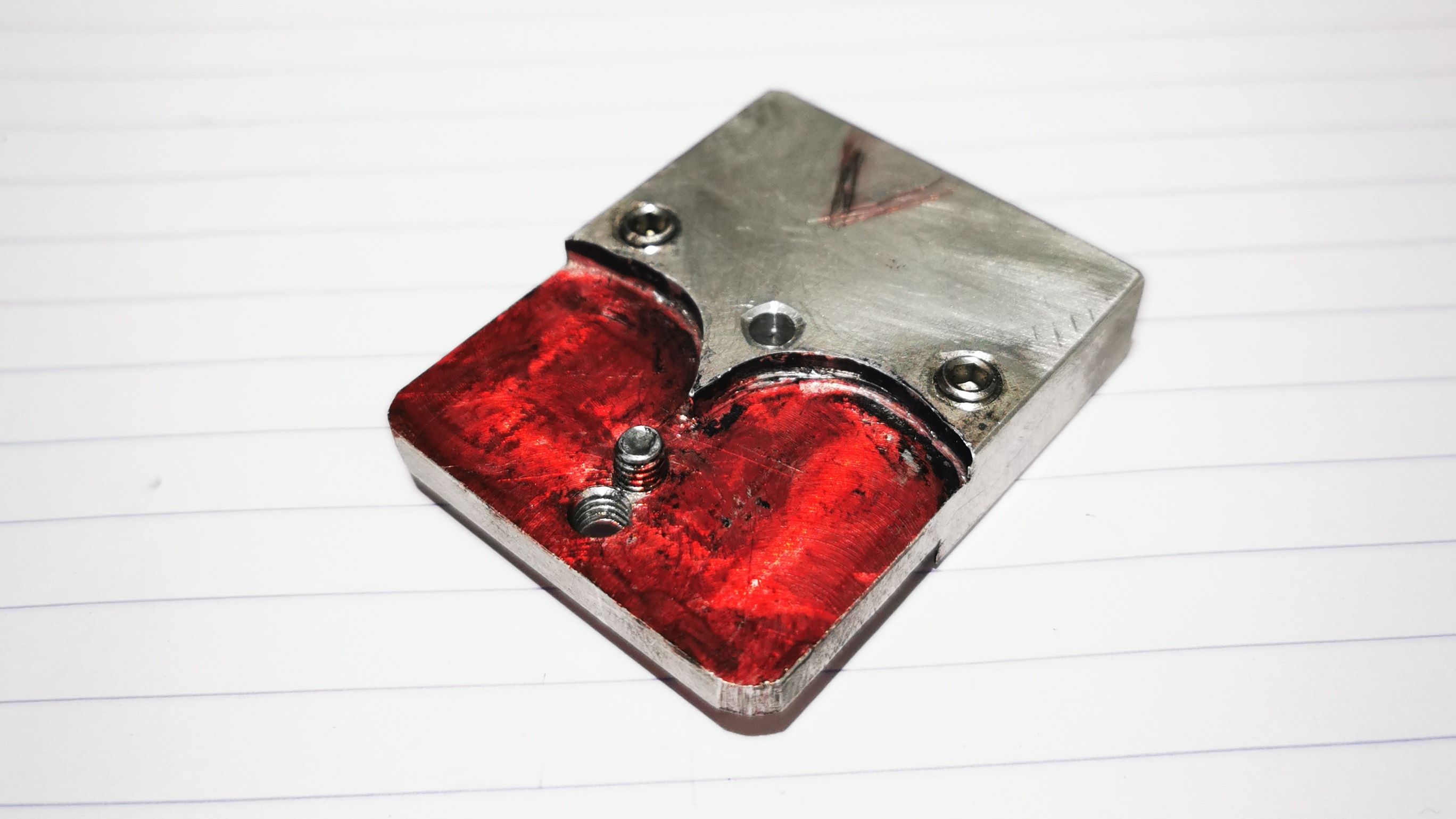

@Tirolbiker63
Gehe ich recht in der Annahme, dass du mit Stöpsel die Kolben meinst?
Und da du die Sättel bereits erfolgreich wieder zusammen bekommen hast, ist die Frage wo der dünne O-Ring (unten im Bild) hinkommt?
Für das Gewinde ist er ja eigentlich zu groß.

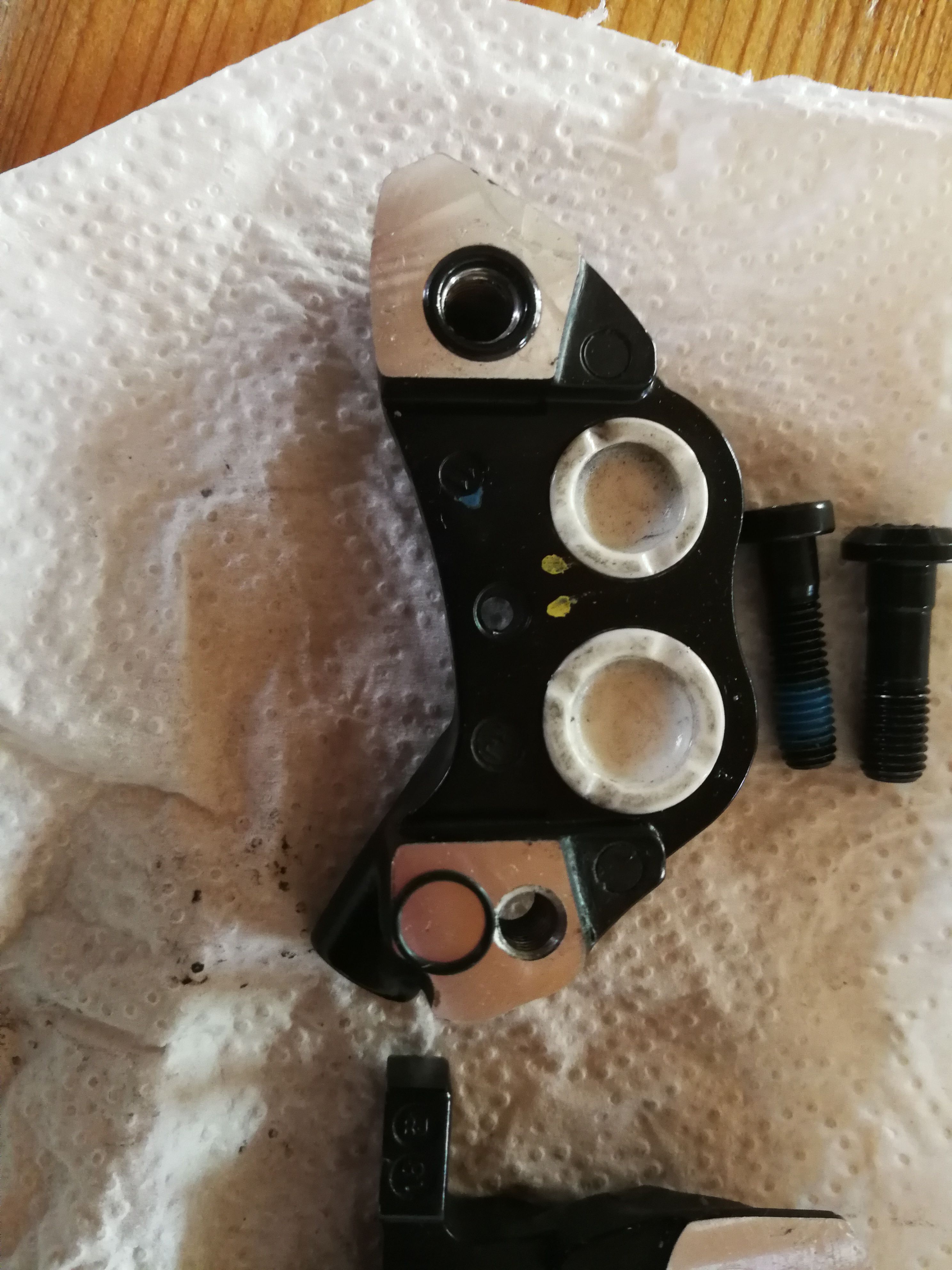

@Tirolbiker63
Und da du die Sättel bereits erfolgreich wieder zusammen bekommen hast, ist die Frage wo der dünne O-Ring (unten im Bild) hinkommt? Anhang anzeigen 62350Anhang anzeigen 62351Für das Gewinde ist er ja eigentlich zu groß.
ja, da sind die Kolben gemeint (hab es in meinem Beitrag ergänzt)
der dünne Dichtring gehört an die dickere Schraube außen drauf, bei der dünneren Schraube braucht es keine Dichtung, die beiden Gehäusehälften sind hydraulisch über die dickere Schraube verbunden (über die Schraubenbohrung), deshalb ist auch nur hier eine Dichtung zwischen den Gehäusehälften und aussen an der dickeren Schraube vorhanden

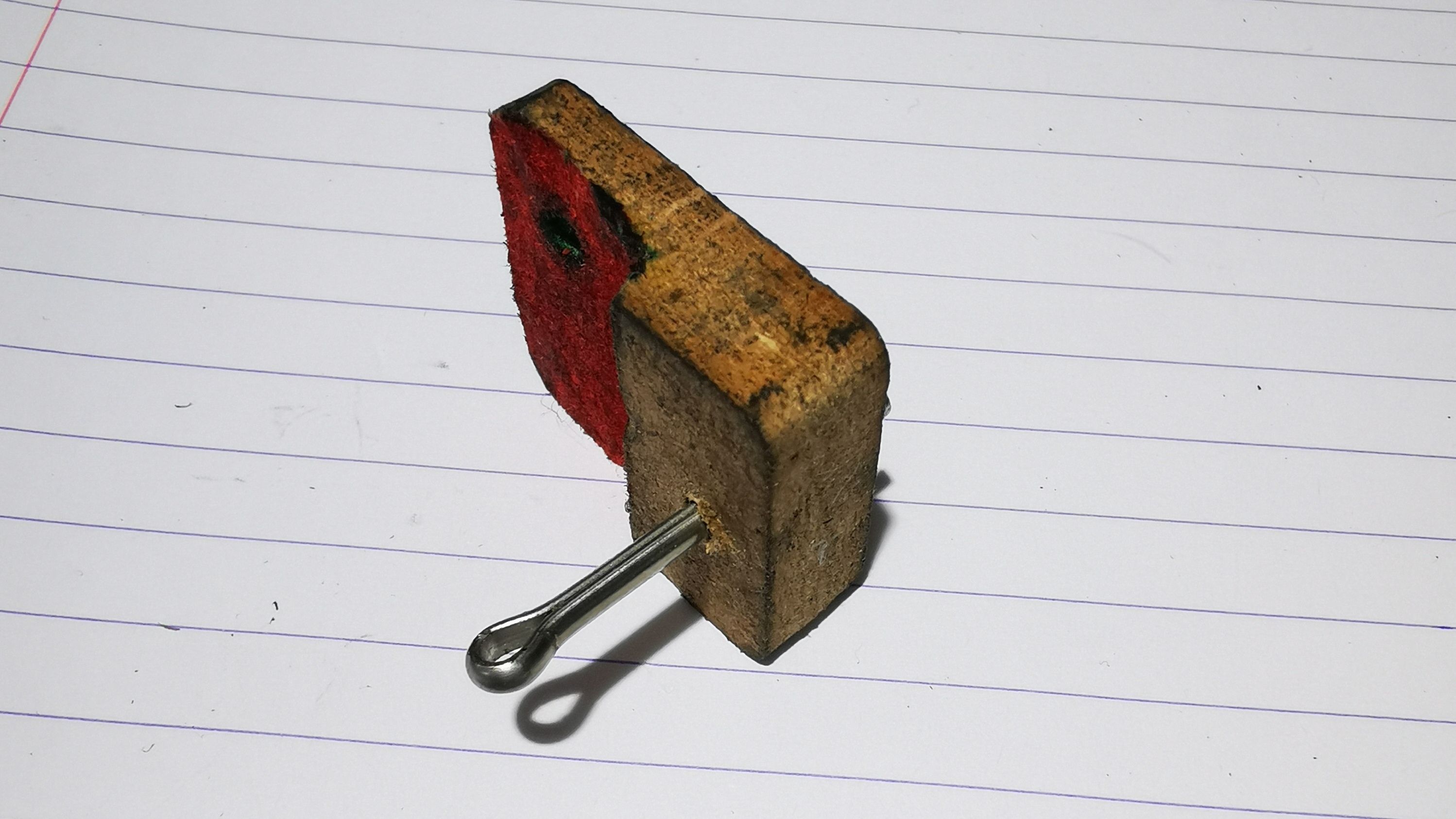

hab mal ein Bild gemacht
Lg Tirolbiker63
😅 ja, der ist gut der Witz! Besonders weil in deiner 520er Bremse überhaupt keine Keramik Kolben drin sind.😅😅
Wenn man sowas nicht kann, dann ab damit zum Fachmann.
Natürlich sind da Keramikkolben drin und einer davon ist jetzt gebrochen.
Altbekannte Shimano Sache.
@Ghost Asx und du solltest besser das Maul, halten, wenn man erstens keine Ahnung hat und zweitens nicht weiß, wie man sich zu benehmen hat. Nochmal in die Kita wäre keine schlechte Idee, damit du lernst dich zu sozialisieren.
Augen hast Du aber im Kopf? Und was sehen diese auf den Bildern?

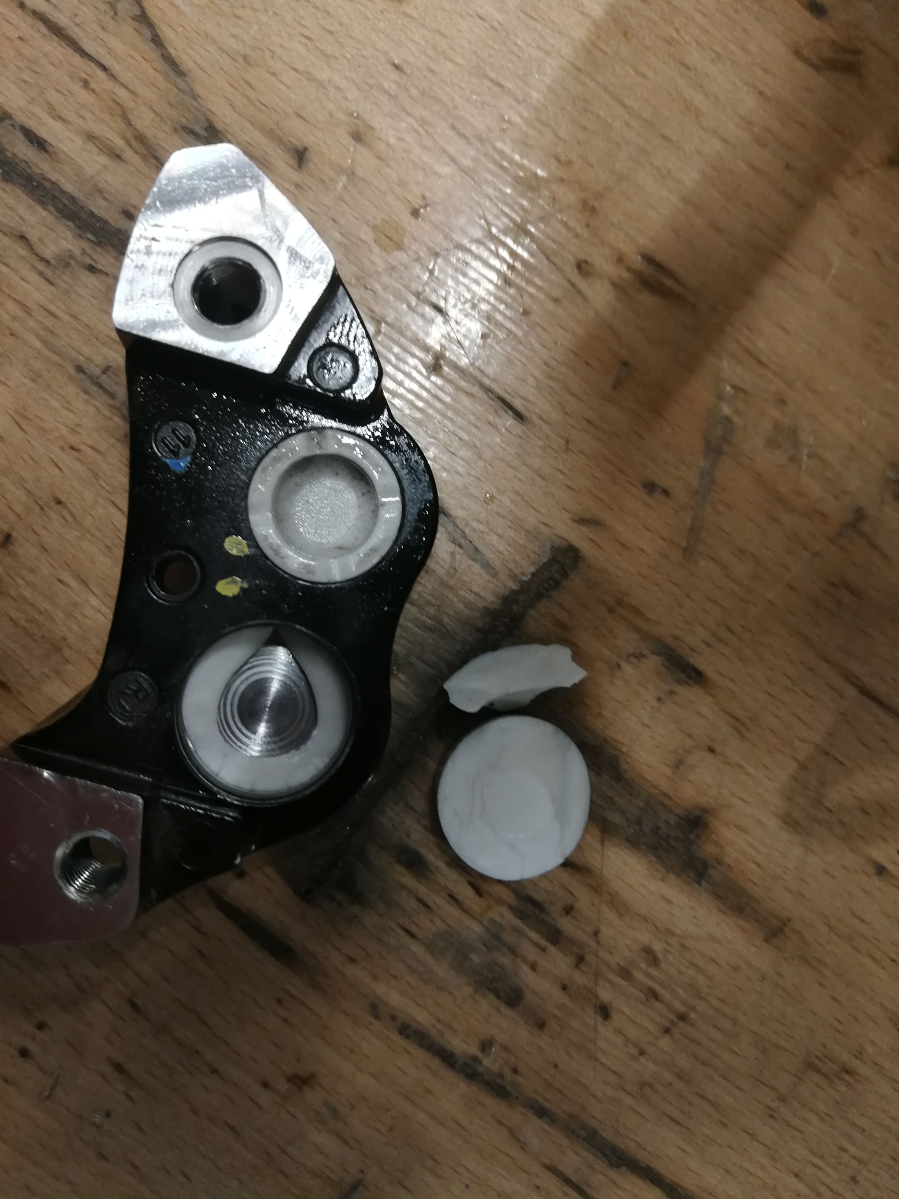

Das Problem sind nicht die Kolben. Die Ursache ist, laut Shimano/Paul Lange - zu finden im Gelben Forum - die Bearbeitung der Kolbenlaufbahn in der Zange. Die gehört eigentlich poliert, ist aber nur gefräst. Gibt das Budget wohl nicht her. Jetzt kann es zu Frässpuren kommen, an denen der Kolben hängenbleiben kann und dann brechen eben Keramikteile heraus. Das hab ich auch schon während des normalen Betriebes gehabt.

Ich habe nun einen mit Druckluft raus holen können.
Leider ist dieser tatsächlich gebrochen.
