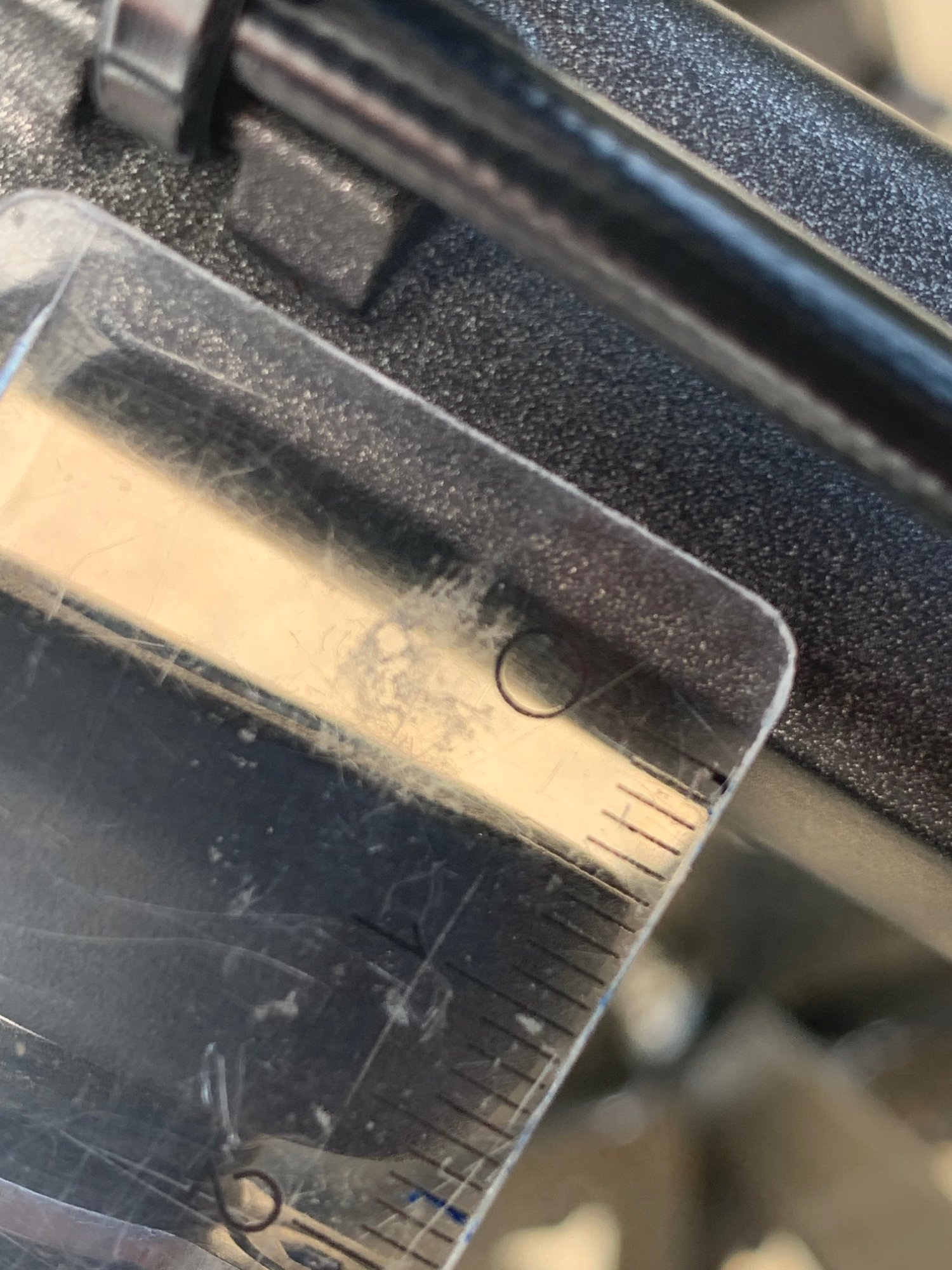

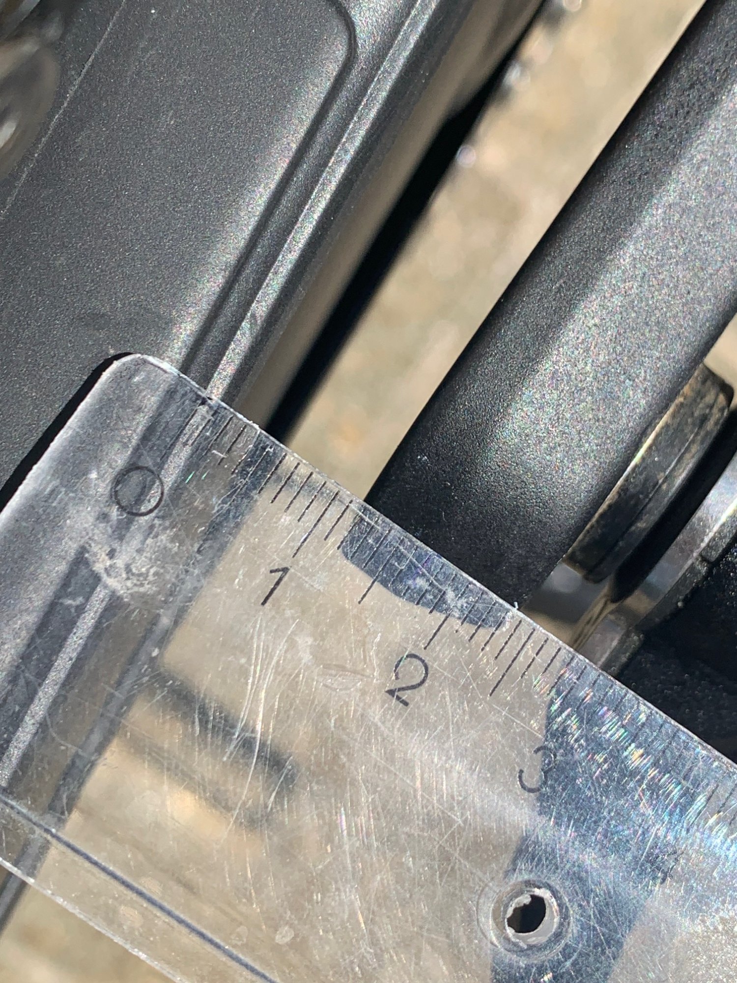

Moin zusammen...ich überlege gerade ob ich einen Knick in der Optik habe oder aber meine Kurbel verbogen ist.
Ist bei euch der Abstand der Kurbel-Enden an denen die Pedale montiert sind zur Kettenstrebe am Hinterbau auf beiden Seiten gleich?
Auf der Seite mit dem Zahnkranz sind es ca. 8mm auf der anderen Seite auf der der Bosch Motor rausguckt gerade mal 3 bis 4mm.
VG
Servus. Hab an meinem Bike mal nachgeschaut. Ist bei mir ähnlich. Rechts ist der Abstand ca. 12 mm, links sind es 5-6 mm. Hatte vor kurzem erst beide Kurbelarme zwecks Wartung runter und mit den vorgeschriebenen 40 NM wieder festgeballert. Komisch, aber gehört wohl so.

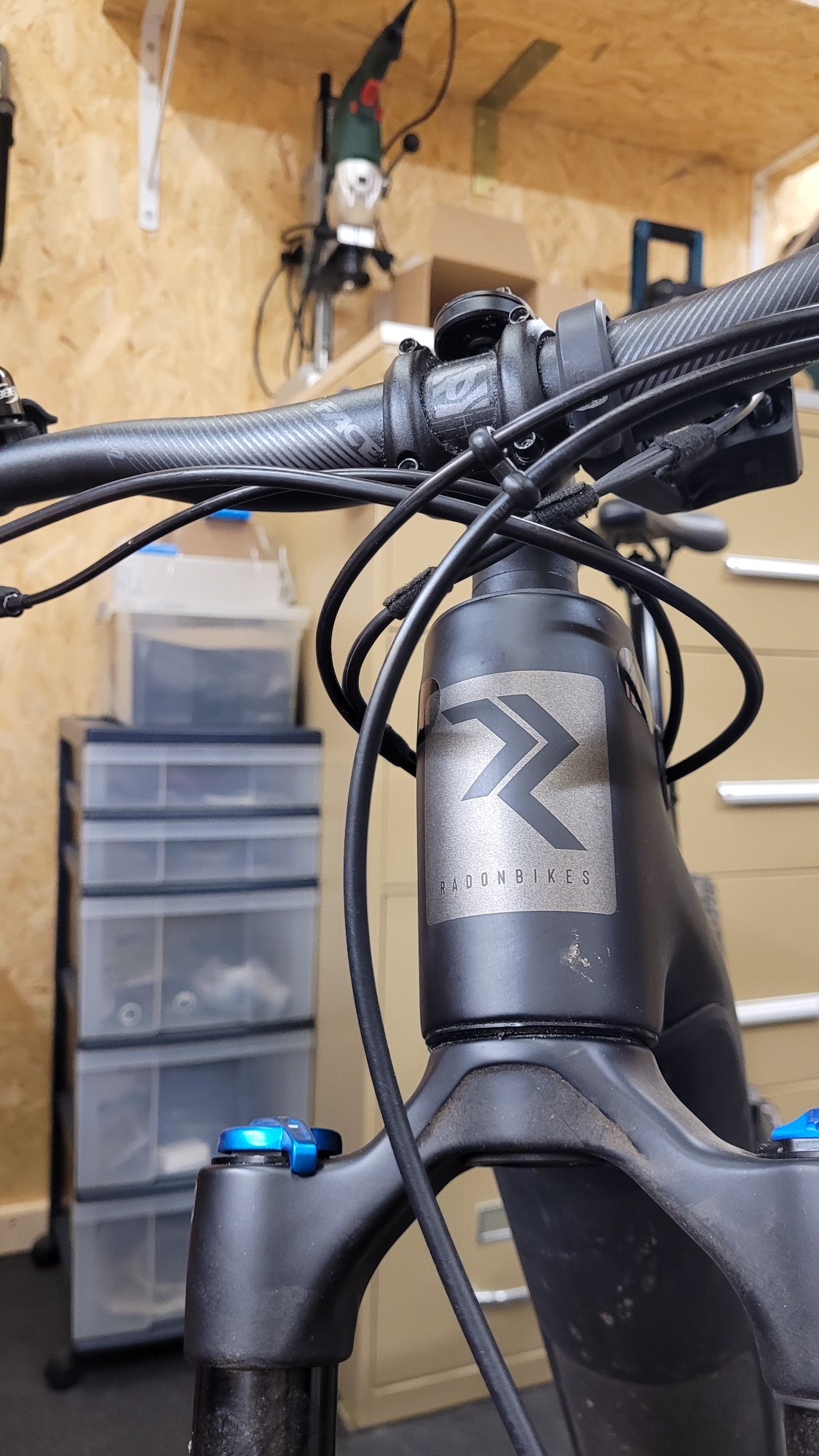

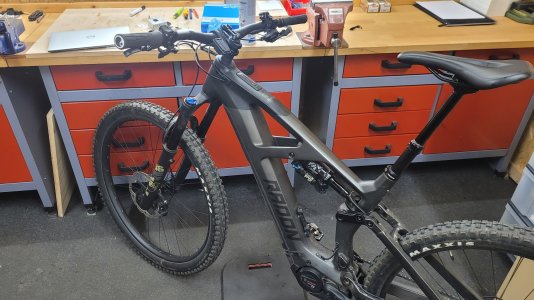

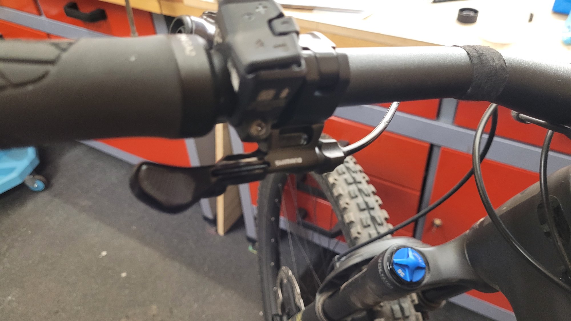

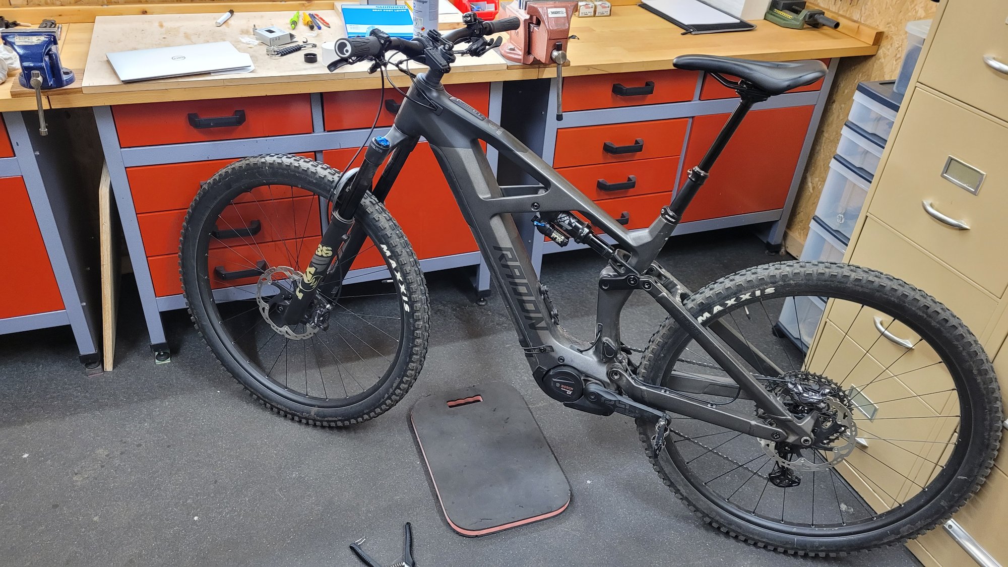

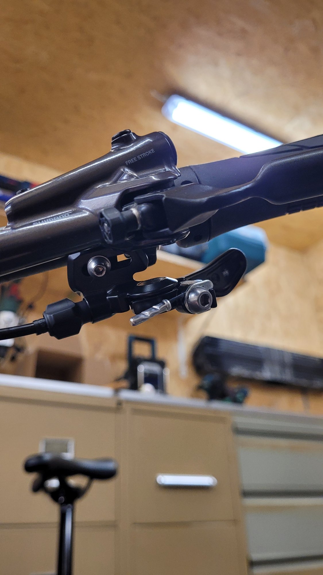

Der Umbau des Variosattelstützenhebels (cooles Wort!) war super. So schön feinfühlig ist der Shimano-Hebel...
Bilder anbei.
Schön, dass es geklappt hat. Und wieder etwas für die eigenen Skills getan 👍😀
Viel Spaß beim biken mit dem neuen Hebel. Fühlt sich wirklich immer wieder toll an. Ich hab den Shimano Hebel seit einem Jahr dran und empfinde es immer noch als tolles Upgrade fürs Render.
Danke, ich hab mir vorher dieses Video angeschaut
und dann gemacht. Werkzeug ist ja ausreichend vorhanden. Das Render braucht auch generell öfters mal Werkzeug. ;)

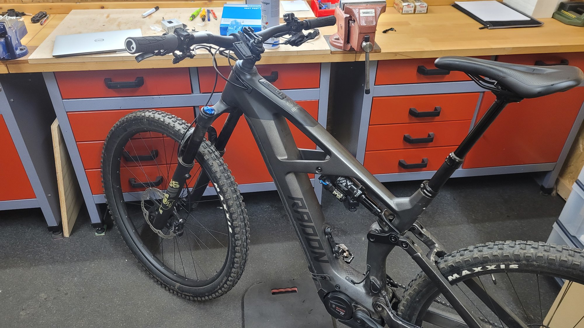

Was hab ich jetzt am Render gemacht?
- XT-Bremsscheiben 203 mm SM-RT86
- XT-Ice-Tech Bremsbeläge N03A Resin
- Ergon Griffe GA2
- Ergon SMC Men Sport Gel Sattel
- XT Kassette CS-M8100 (optische Gründe)
- XT Kette CN-M8100 (haben ist besser als brauchen...)
- Shimano SL-MT500 I-Spec EV Bedienhebel für Vario-Sattel
- BBB Klingel (nachdem ich 3 Knogs verschlissen hatte)
- XT PD-M8120 Pedale
- Bosch Rahmencontroller BRC3100
- Bosch Mini Remote BRC3300
- SP Connect Stem Mount Pro
- Fidlock Bike Base
Freilauf SunRinglé kam Anfang 2024 nach 2.200 km neu.
Bremsen im Mai 2025 komplett neu befüllt und entlüftet (seitdem ist es richtig gut)
jedes Jahr alle Rahmenlager auseinandergebaut und gefettet, da das Radon sonst schnell knarrt.
Bis auf den Shimano Dropper Hebel hab ich alles schon bereits 2023 umgerüstet.
Ist ne gute Liste für die evtl. Rückrüstung, falls ich das JobRad doch nicht kaufen will. :D

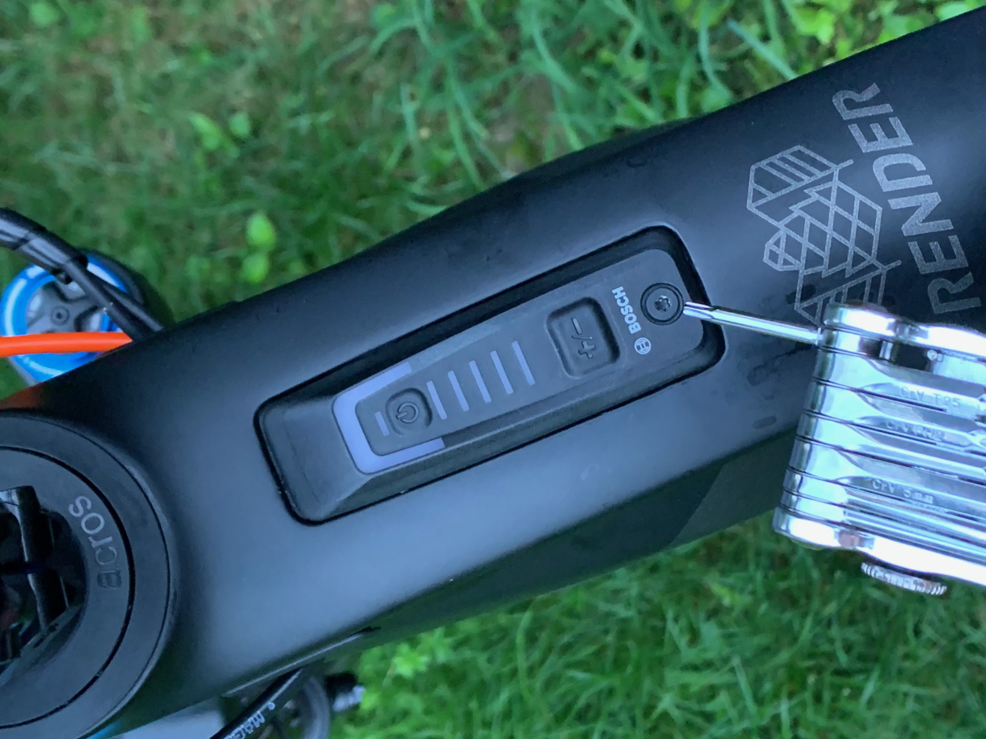

Thema Knacken beim Render. Hatte ich bei der heutigen Ausfahrt auch. Immer wenn ich mit der Federgabel minimalst eingestaucht bin, gabs die volle Dosis an Geräuschkulisse.
Hatte erst (wie schon davor passiert - Garantiefall) die bilige Aufnahme für die Schraube der Akkuverkleidung im Verdacht und nach ein paar Kilometern einen Totalcheck mitten in der Pampa veranstaltet.
Das hier war der Übeltäter.
Keinen Plan, wie die sich lösen konnte.

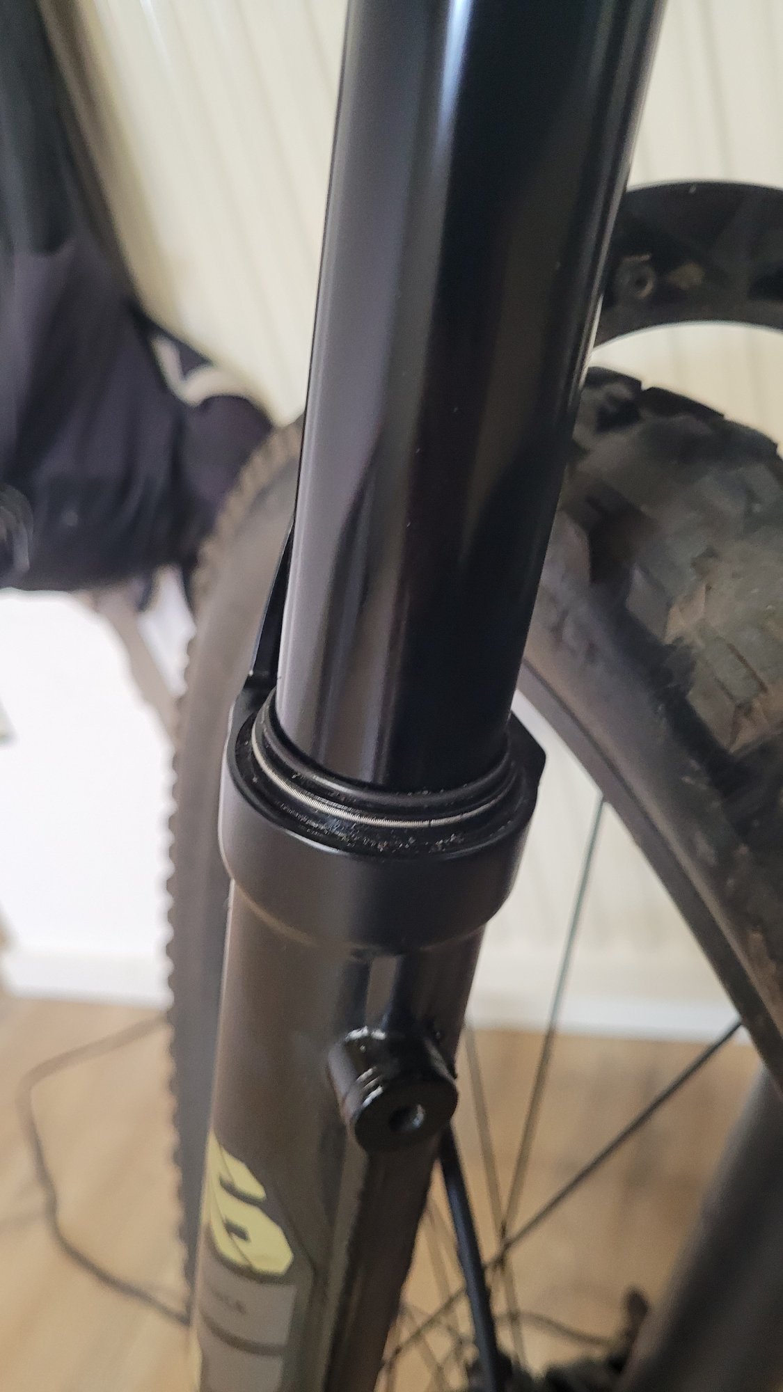

Hallo zusammen,
ich habe neulich nach einer Tour ein Zisch-Geräusch von der linken Seite der Federgabel vernehmen können als ich mein Fahrrad in seine Park-Position geschoben habe (Vorderrad ist gegen die Wand gekommen) und es flog mir etwas Öl ins Gesicht. Ich habe das beobachtet und über die Zeit festgestellt, dass die Gabel oben ölig ist.
Jetzt läuft das Öl schon an der Gabel leicht runter. Es tritt immer wieder mal aus.
Die Funktion der Gabel ist zwar gegeben, aber es ist ja nur eine Frage der Zeit, bis es hier zu einem größeren Problem kommt.

Ja, die Fox muss zum Service - die Suppe läuft raus. Ich könnte die Dichtung oben auch selber wechseln, aber ich weiß nicht, wie ich den genauen Typ an Federgabel bestimmen kann.
Ansonsten greif ich zur 279 Euro Austausch-Federgabel und bau die ein - dann kann ich mir am Ende immer noch überlegen, ob ich das Bike JobRad abkaufe oder es lasse. Ich bin immer noch hin- und her gerissen.
3.000 km hat die Federgabel durchgehalten - ganz schön schwach.
Bike-Discount hat mir übrigens verklickert, dass SRAM (RockShox) 2 Jahre Garantie und Fox nur 1 Jahr Garantie gibt. Ist ja relativ schwer zu beweisen, dass es nun nicht an ruppigen 3tkm lag, sondern ggf. wirklich ein Garantiefall - aber was soll in 12 Monaten kaputt gehen außer man fährt im Jahr schon richtig viel?
Die Einschlagkralle scheint bei mir aus Stahl zu sein - zumindest rostet meine vor sich hin.
Ich hätte gerne einfach mal Ruhe und ein paar Wochen tolle Ausfahrten ohne ständiges Gebastel ;)
Ohne Wartung - kein Wunder.
Fox empfiehlt alle 125 Betriebsstunden oder jährlich einen großen Service. Wenn das nicht gemacht wurde lehnt Fox eh jegliche Leistungen im Rahmen von Garantie und Gewährleistung ab.
Wird nichts nützen. Wenn's beim Einfedern zischt und dir das Öl sogar ins Gesicht spritzt ist ne Dichtung im Airshaft defekt oder was eingelaufen, bzw zerkratzt. So viel Druck ist da normalerweise nicht im Unterrohr.

Das Einsatzgebiet ist ziemlich egal was die notwendige Wartung einer Gabel angeht.
Konntest du ja selbst feststellen.
Dichtungen und Öl müssen hin und wieder gewechselt werden.
Bei der 34er Gabel hast du einfach Glück gehabt und bei der 36er liegst du im Bereich des Üblichen.
Die verlinkte Gabel ist ne Rhythm und im Abverkauf, deshalb so günstig.
So wie das Foto aussieht ist bei dir aber ne Float drin. Die liegt dann preislich bei 450€.
Selbst wenn du dir jetzt die Rhythm für kleines Geld kaufst, wird die ohne Wartung auch nicht ewig halten.
