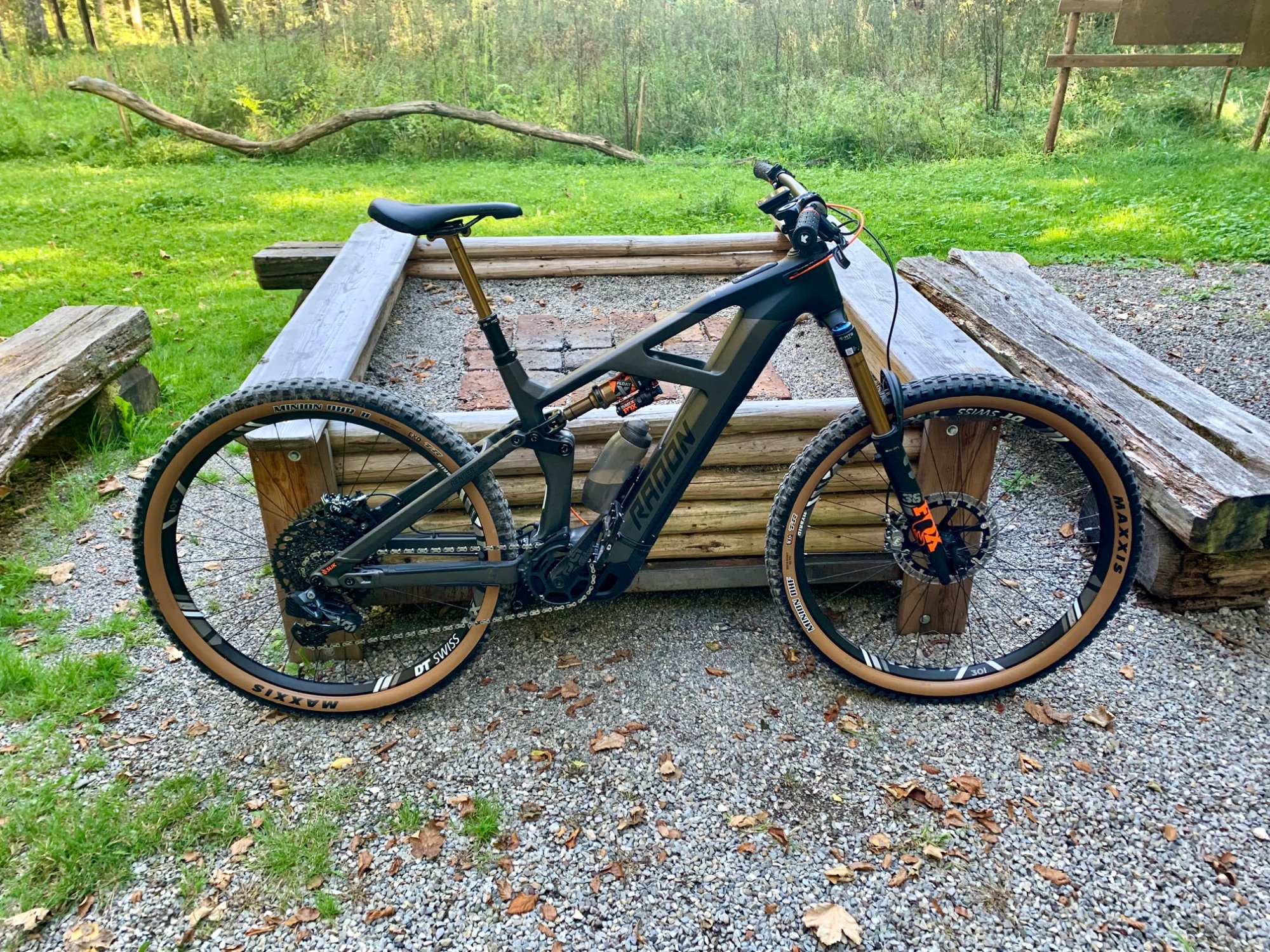

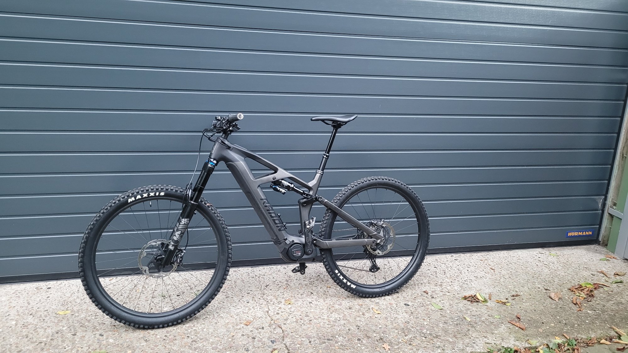

Photo von der letzten Ausfahrt am Wochenende. '23er Modell in der '19er Optik.

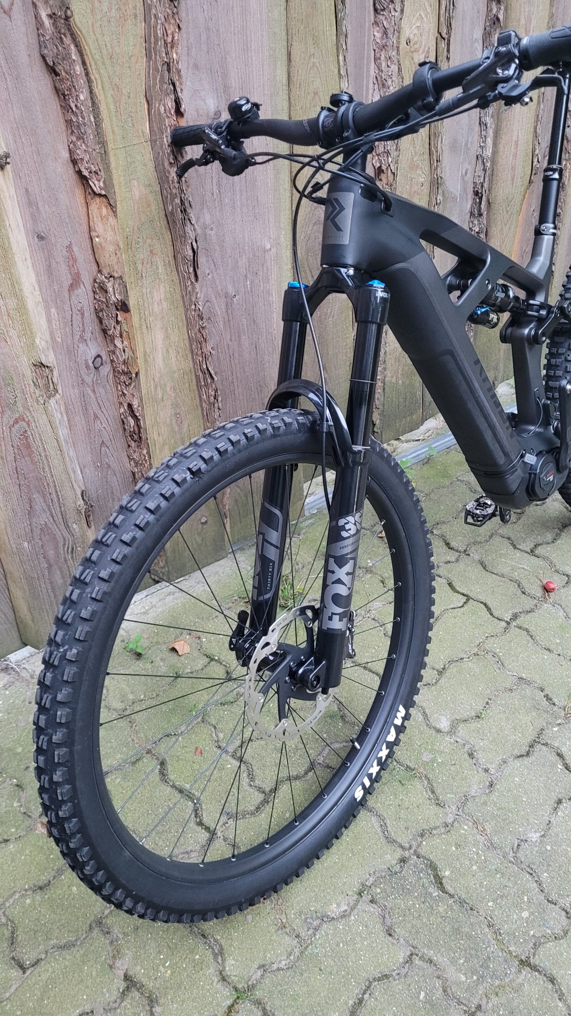

Hallo @Copernicus

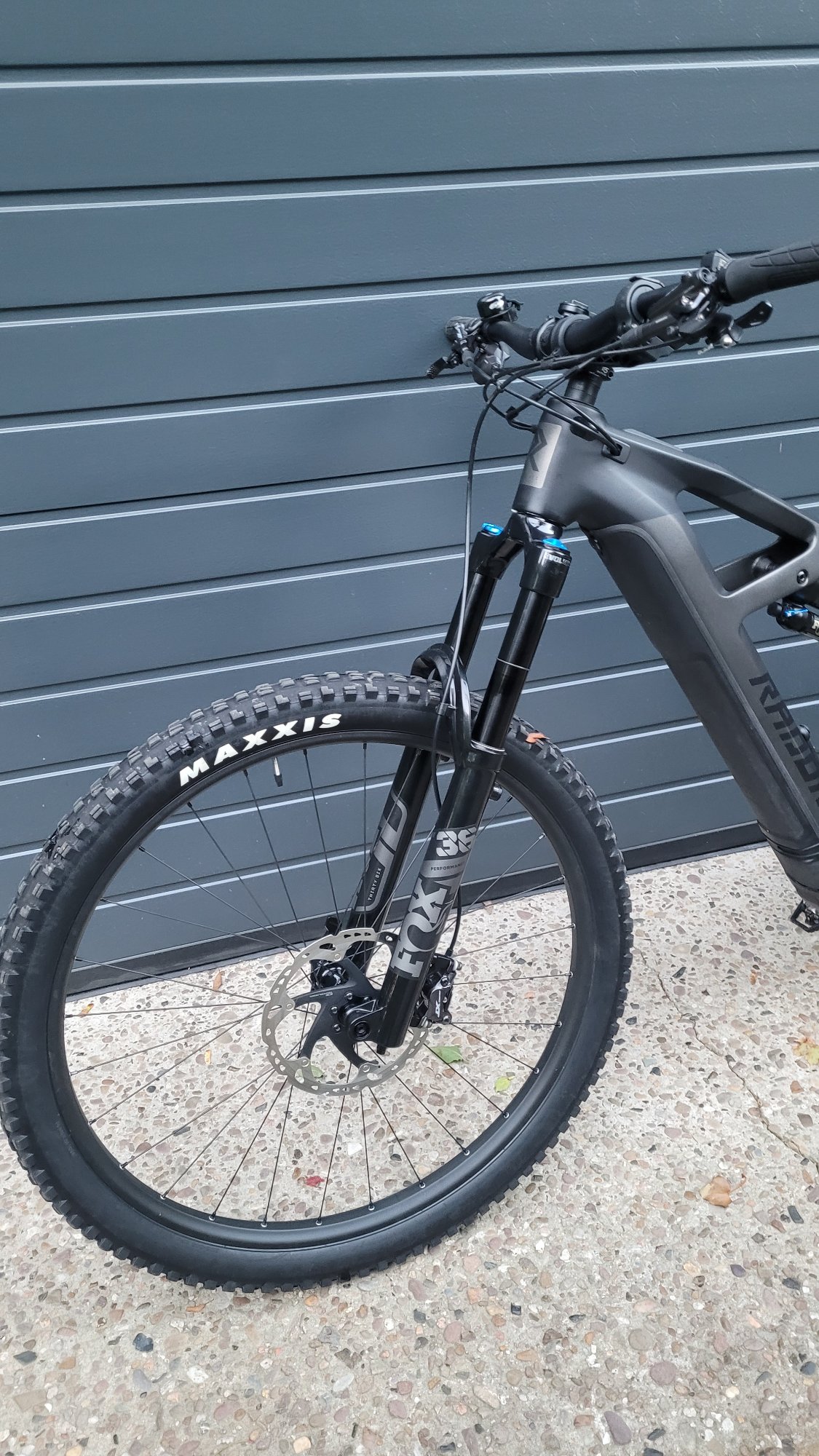

deinen Post habe ich heute erst gelesen, heute habe ich aber umgebaut. Den BlocLock draufzuschlagen war gar nicht so einfach. Mit einem zölligen Edelstahlrohr haben wir das gemacht - ging halt, musste dann etwas entgraten. Die Einschlaghülse hab ich dann mit einer Rundfeile als Hilfsmittel einschlagen können.
Mit dem Rohrschneider habe ich ca. 4 cm gekürzt - ich fand das am Render mit den ganzen Spacern so schon recht weit rausragend. Wenn ich meine Kürzung mit dem von Radon vergleiche... dann ist das von Radon komplett schief. Egal, ging ja auch irgendwie.
Die Decals waren mein Endgegner. Die waren netterweise dabei, fand ich gut. Nur ganz blasenfrei hab ich die nicht drauf bekommen dabei hab ich schon die Gabel mit dem Heißluftfön vorgewärmt und vorher entfettet. Vermutlich hätte ich eine Spüli-Lösung aufsprühen müssen und dann mit einem Rakel abziehen - wie macht ihr das?
Und schade, die neue Gabel glänzt, die alte war matt. Aber damit kann ich leben.

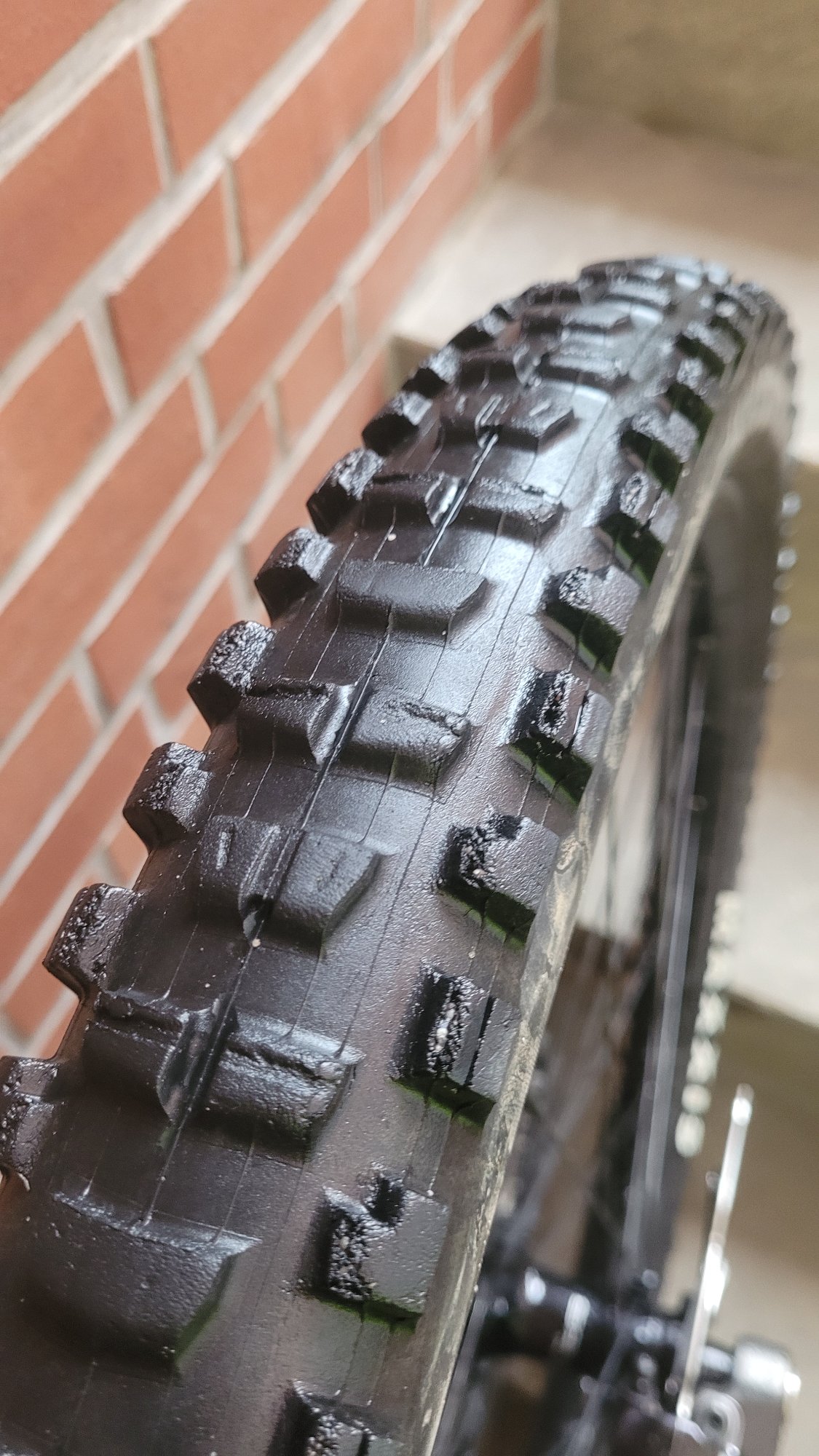

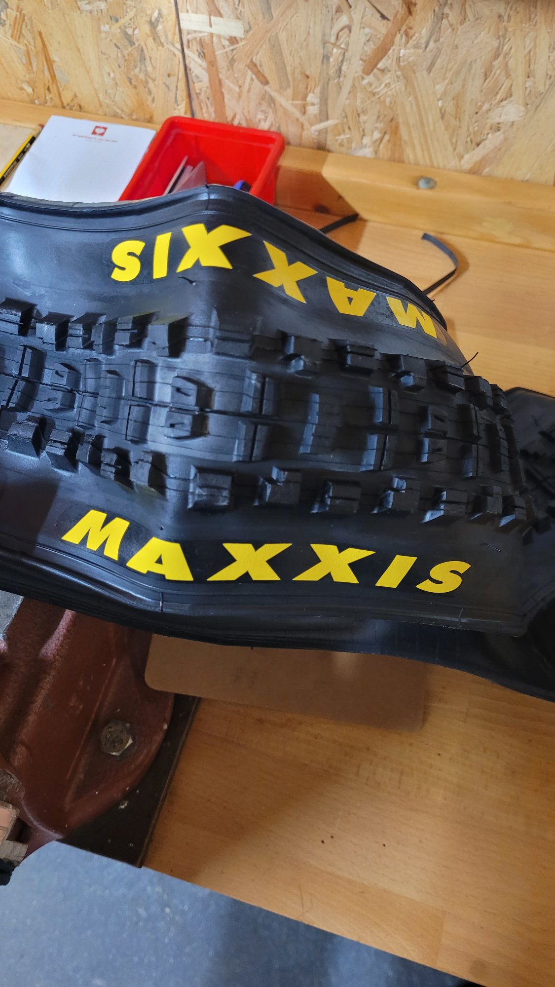

Eine Frage noch zum Reifen... ich wollte den HR ersetzen, da er nach 3tkm jetzt doch etwas runter ist.
Hab dann den hier gekauft:
https://www.bike-discount.de/de/max...-3c-maxxterra-e-25-faltreifen?number=20075735
Nur leider ist da das Maxxis-Logo gelb und das sieht ziemlich blöd aus, zumindest empfinde ich das so.
Dann Glückwunsch erstmal zum Einbau.
Ich nehme eine Rundpfeile zum entgraten nach kürzen des Gabelschafts.
Für das aufschlagen des Konus nehme ich immer ein PVC Rohr (weicher als der Konus) für 2,70€, frag mich jetzt nicht nach dem Durchmesser.
Bur die OEM, also die vom Bikehersteller verbauten MAXXIS haben einen weißen Schriftzug, hier und da bekommt man die im Sale. Für den Endkunden sind sie gelb. Mir ist es egal, Hauptsache der funktioniert.
Ansonsten hast du beim Einbau der Gabel direkt den Steuersatz fetten können und ich muss hin und wieder die Schrauben vom Dämpferauge (am link) sowie Motorschrauben zum Rahmen nach ziehen, einmal war die Steckachse hinten locker, aber das alles gehört für mich zu den typischen Prüfstellen
Danke! OK, die Schrauben checke ich. Zuletzt vor rund 500 km gemacht als ich alle Lager draußen hatte. Motor hatte ich noch nicht auf. Das mache ich dann beim nächsten Mal.
PVC Rohr ist wohl besser ;) Es ging so ganz gut, aber halt schon einige Stellen, die ich entgraten musste mit Feile und Schmirgelpapier. Durchmesser muss wohl so 40 sein, glaub der Acros BlockLock Ring hat 39. Aber das ist auch schon wieder 24 Stunden her mit dem Einbau.
Reifen - Bike Discount hat mir alternativ den hier empfohlen, der hat ein weißes Branding:
https://www.bike-discount.de/de/max...0-wt-dd-tr-3c-maxxterra-2x120-e-25-faltreifen
Aber der wiegt auch 1,2 Kilo und ich brauch eigentlich keine Downhill/Bikepark-Reifen. Auf der anderen Seite sind 100 g bei dem Bike-Gewicht auch egal und noch mehr Pannensicherheit ist ja auch nicht verkehrt. Mein Reifen sieht nicht mehr ganz so gut aus - aber ich muss den jetzt auch nicht auf Krampf sofort tauschen.

Moin! Nun hab ich die Gabel auf der zweiten Tour testen können - wunderbar. Wie vorher, nur ölt nicht. Die andere hab ich jetzt im Karton und irgendwann werde ich sie sicher mal zum Service losschicken. Die neue Gabel glänzt, ist nicht matt wie die alte - aber damit kann ich leben.

Mein Reifen hinten ist nun richtig durch.
Da hätte ich wohl etwas mehr Luftdruck fahren müssen. Dann muss ich wohl mal einen neuen kaufen.
Oder ich nehme meine Nobby Nics (Evolution ADDIX Speedgrip SnakeSkin 29" x 2,35) - aber die waren so pannenanfällig....
