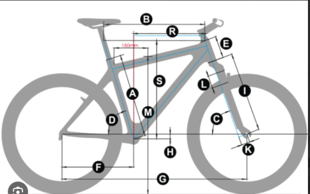

Mit "Sattelhorn" meinte ich das vordere schmale Ende des Sattels, das man im Rücken spürt, wenn man über dem Bike steht und "von unten" spürt man dabei mehr oder weniger das Oberrohr.
scott contessa strike eride (mit knick): üsh wird in der mitte des tretlagers gemessen und verringert sich bei 27,5 rädern (rahmen ist dafür ausgelegt) um 1,5 cm auf ca. 73,5
