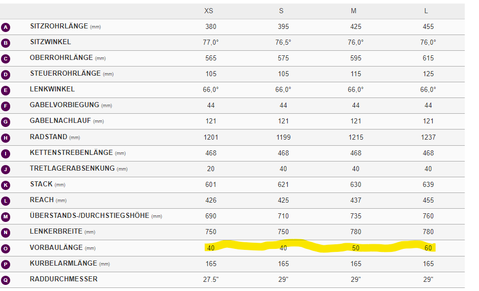

Hi, ich habe eine Schrittlänge von 70 cm und suche ein E-Fully, Kinderräder passen nicht, weil ich obenrum normal bin, also nur kürzere Beine habe, aber im Verleich längeren Oberkörper und Arme. Was tun? Bin das Embolden von Liv probegefahren in XS und das Powerfly von Trek in S (ÜSH ok, aber zu kurz, bei beiden Rädern). Muss dazu sagen, dass es die aktuellen Modelle jeweils waren. Grade habe ich die Geometrietabelle eines alten Embolden von 2019 gefunden, und habe schon sehr über den Unterschied zum heutigen gestaunt, viiel kürzer und auch niedriger als das heutige... Wer echt klein ist, oder halt für Kinder, wohl eine gute Option!

Die größeren Größen haben auch länge Vorbauten. s.u. Eventuell passt es von der Länge wenn der Vorbau auf einen 60mm oder 70mm (-6 Grad, d.h. umdrehen) getauscht wird. Mit dem Lenker kann man auch nochmal was rausholen, wenn man z.B. auf einen Flatbar oder einen mit wenig/keinem Backsweep geht. Zum Glück sind es 31,8er Lenker und Vorbau, da ist die Auswahl groß!
In Summe wäre 30mm mehr Länge locker drinnen.

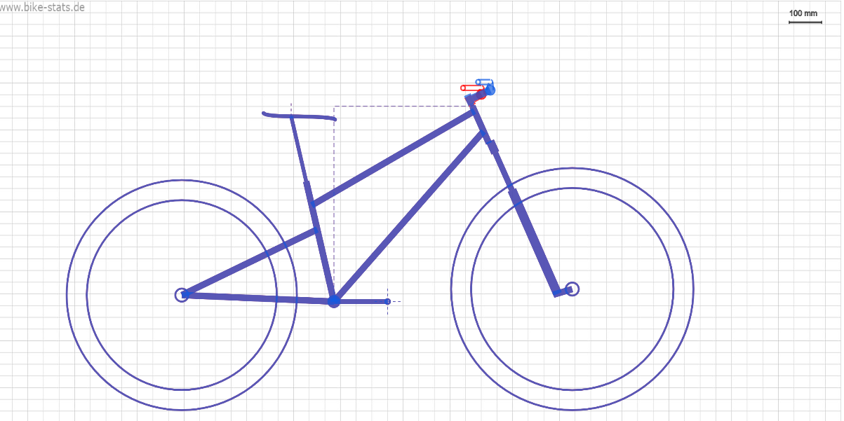

Schau mal. Das ist der Unterscheid bei einem Embolden E+ XS (rot ist original). Lenker mit 25mm und weniger Backsweep. Vorbau 70mm statt 40mm:
Stattel zum Lenker + 46mm.
Sitzhöhe ist bestimmt falsch!!!

Im Zweifel wird es auf den Tausch der Laufräder und Kurbeln (die sind mit 165mm beim Liv schon viel zu lang für dich) hinauslaufen. Obwohl z.B. die Überstandhöhe durch die 29" Räder bei dem Liv Größe M gewaltig zulegt, wächst es nur 11mm in der Länge. Ich gehe mal davon aus, dass das Oberrohr immer das Problem ist.
