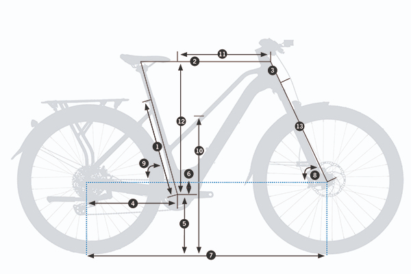

Ja, das stimmt. Für mich ist das aber nicht ganz so ein Problem, da es ja immer um die allerniedrigste Höhe geht (soll heißen: wenn da steht ÜSH 72, dann kann ich davon ausgehen, dass sie mindesstens so hoch ist, evtl. höher, niedriger aber eher weniger, werbungstechnisch bietet sich das wohl an.
Oft wird der Wert Mitte Oberrohr angegeben
Korrekt, aber eher so ungefähr Mitte, nicht genau Mitte. Manchmal schreiben sie auch hin, wieviel mm vom TL aus gesehen sie die ÜSH gemessen haben. So richtig rauszukriegen dürfte es wohl in den seltensten Fällen sein. Bei einem Hersteller hab ich nachgefragt, aber die wissen das selber nicht. Entweder verweisen sie auf die Grafik bei der Geochart, welche ja nie ganz genau sein ist, oder sie sagen halt: zwischen Sattel und Steuerrohr, hm ja. Ich nehme die Herstellerangabe nur als ungefähr, könnten gut und gerne auch 2-4 cm weniger oder mehr sein, je nach Winkel des Oberrohrs. Außer eben, es geht um die Größe XS/die kleinste, und meine kurzen Beine plus die Erfahrung, dass ich noch nie ein E-Bike mit Oberrohr hatte, über dem ich stehen kann, zumindest kein Fully. Da weiß ich dann, dass ÜSH 72 ziemlich sicher zu hoch ist, aber probiere es trotzdem mal im Laden. Bei ÜSH mehr als 72 versuche ichs gar nicht erst mehr. Nur bei ÜSH unter 72, da fangen meine Äuglein an zu leuchten und alle Hebel werden in Bewegung gesetzt, um das betreffende Bike mal in die Finger zu kriegen. Ja so ist das. Man hat ja sonst nix zu tun.

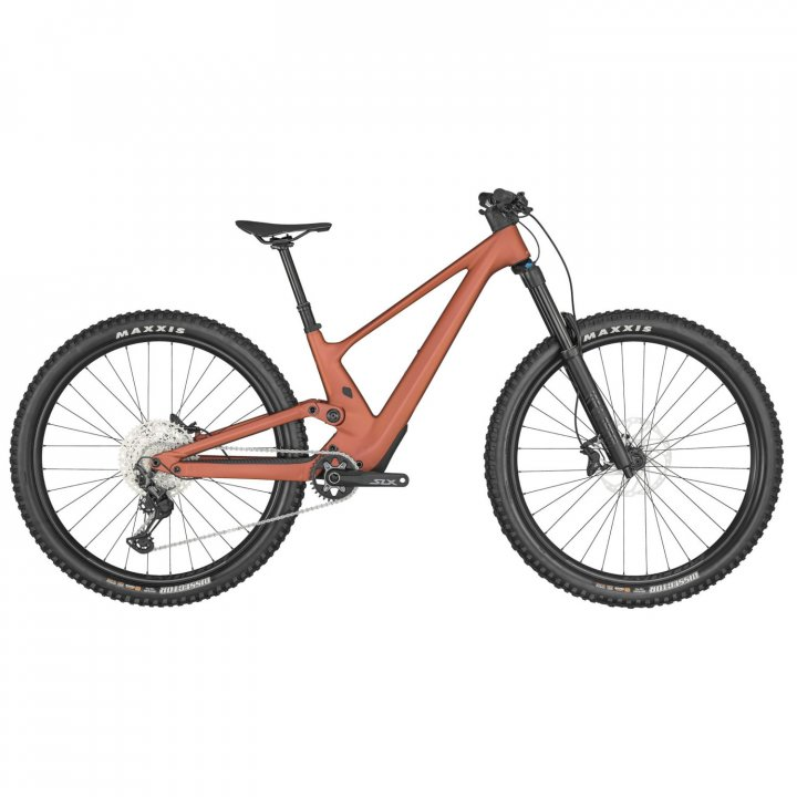

scott contessa genius mit fast 73 üsh... hm, hatte ich gar nicht gesehen! wenn ich auf scott nach e-mtbs suche, kommt immer nur das Strike oder wie das heißt und das hat üsh 76. Interessant, danke! Guck ich mir mal an.
das ransom hat sogar noch weniger! muss ich auf jeden fall doch mal nach scott gucken. hat sich schon gelohnt, der thread! https://www.scott-sports.com/de/de/product/scott-contessa-ransom-910-bike?article=293141006

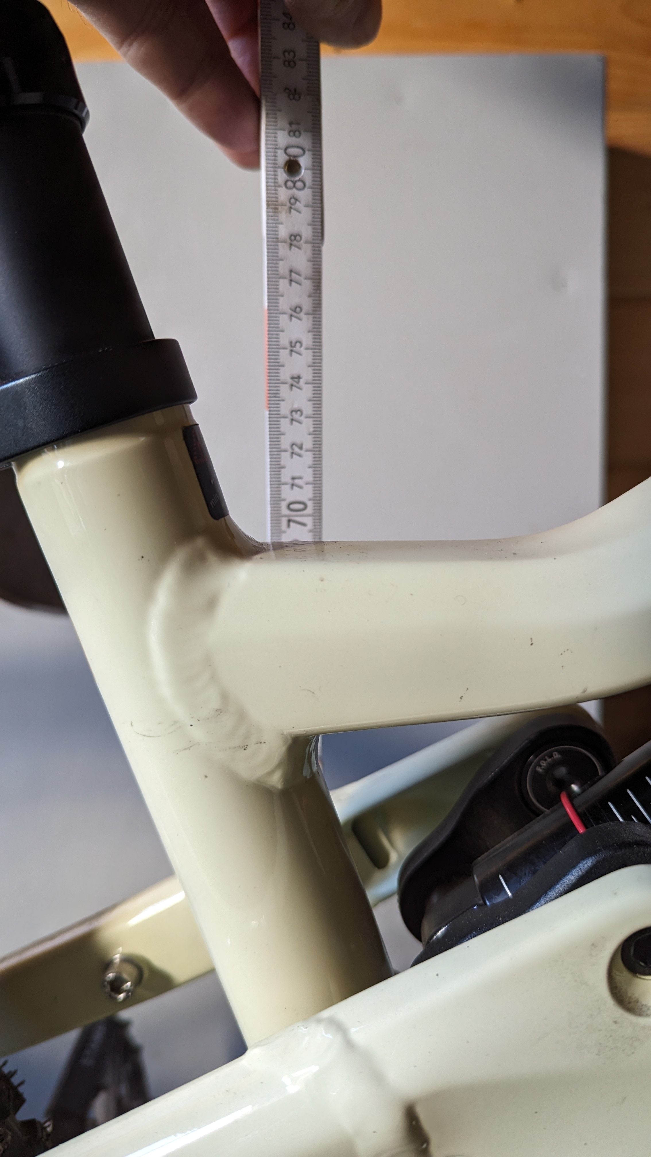

wens interessiert: YT misst so: die Überstandshöhe wird in etwa da gemessen, wo die Sattelspitze endet und man von dort aus eine gerade Linie nach unten zum Oberrohr ziehen würde.
--ups, das ist aber eigentlich fast direkt am Sattelrohr, also nix mit Mitte Oberrohr... Schon ein ganz schöner Unterschied!
So wie anscheinend auch Focus, was ja mit dem Foto von dem Bike deiner Frau bestätigt wird: 70 ÜSH, aber halt direkt am Sattelrohr (mir also zu hoch) (in S, hab nachgefragt). Wo das Oberrohr halt noch niedrig/gerade ist.

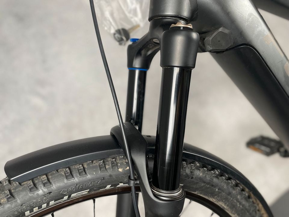

@tkbanker aber sag mal, das Thron von dem Foto, das hat keine Lenkeinschlagsbegrenzung? Das find ich grauenhaft, wenn man den Lenker nicht weit genug einschlagen muss, muss ja schließlich Alltagsfahrten samt Kellerrangieren und Drängelgitter am Bahnhof damit machen!
