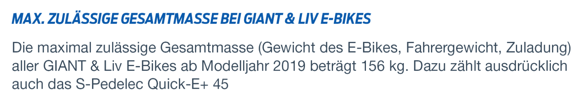

Giant geht bis 156 Kg. (Gespann)
Größen gehen bis 203cm+.
https://www.giant-bicycles.com/_upload_de/Groeßenratgeber.pdf
Quelle: Giant
