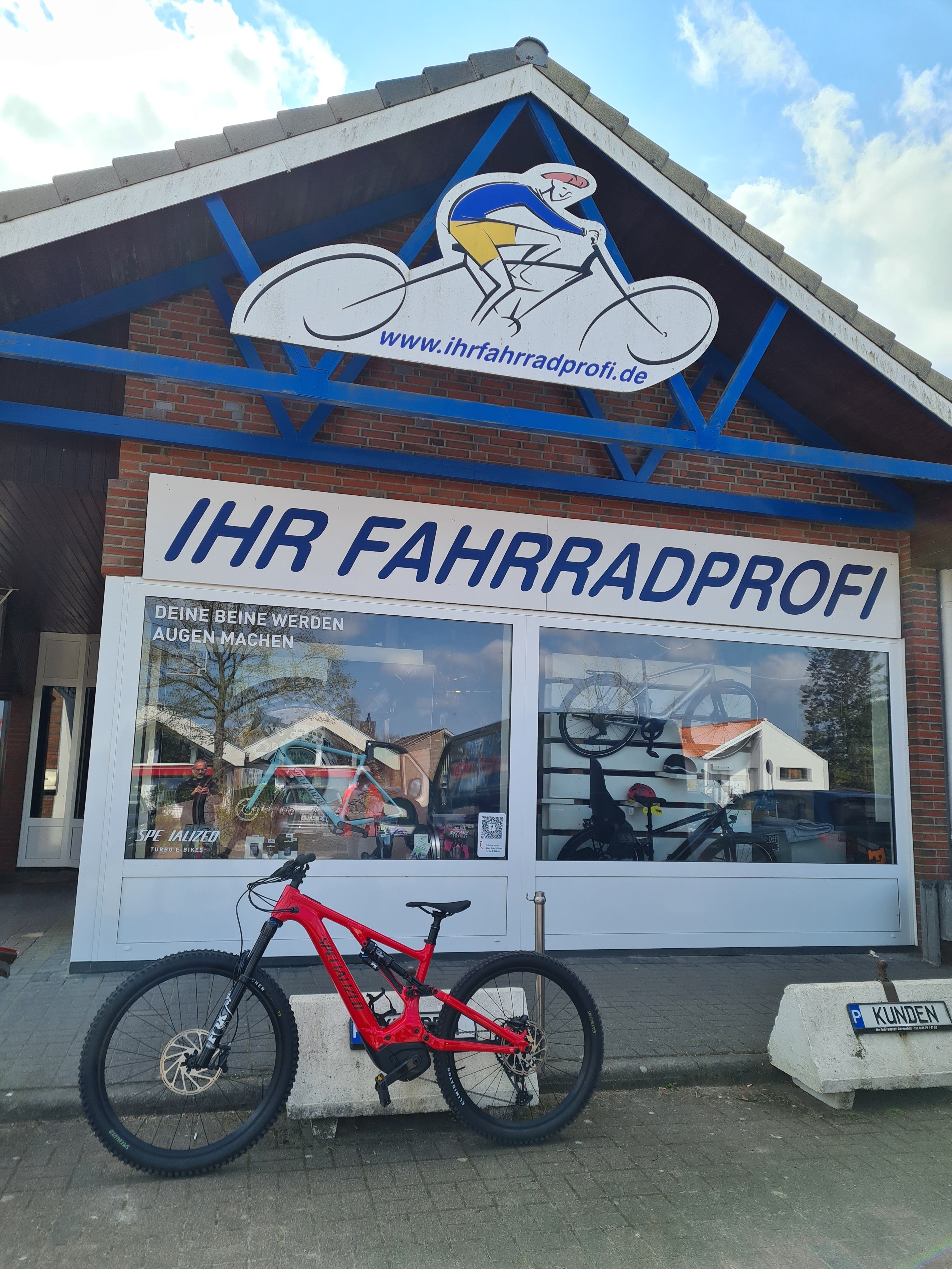

hab mir jetzt ein Levo Comp zugelegt, gestern abgeholt.
Was mir aber sofort aufgefallen ist, ist der Leerweg am Bremshebel.
Kann und will ich gar nicht mit leben!
Die Bremsleistung schein in ordnung zu sein, da habe ich im Moment nichts dran auszusetzen, bin aber auch nur eine kurze Runde gefahren.
Hat einer Erfahrung mit dem umrüsten des Bremshebels auf den von der SRAM Code RSC ?
Andere Alternative wäre auf die MT7 umzurüsten

Was hilft ist entlüften, ordentlich entlüften.
Bei mir war der Hebelweg dadurch deutlich angenehmer.
Mit RSC Hebeln wird das ganze dann natürlich richtig geil weil man den Druckpunkt schön knackig einstellen kann.
Jedoch kostet ein Set 200,- rum.
Was dieses Unterfangen durchaus kostspielig macht.
da ich es gestern neu abgeholt habe, gehe ich davon aus das es anständig entlüftet ist, der Druckpunkt wandert ja auch nicht.
Es ist nur der Leerweg.
Bin halt verwöhnt von der MT7, Druckpukt wie er sein soll
Finde 200 euro nicht zuviel für ein besseres Gefühl beim bremsen!
Gruss
Norbert
Gruss
Norbert
Das Gefühl mit der Bremse hatte ich auch, als ich mein Levo vor 3 Wochen bekommen habe. Komme von der Saint und bin auch anderes gewöhnt. Da es sich aber um ein Jobrad handelt, wollte ich nicht sofort Hand anlegen und habe die Bremse erstmal ordentlich eingefahren, dann habe ich noch den Hebel etwas nach außen gestellt, muß halt jetzt mit dem Zeigefinger etwas weiter greifen, im Trail hast du ihn ja dann eh schon angedrückt und es passt von der Position.
Ist jetzt schon deutlich besser, aber immer noch keine Saint ;)
Mal sehen, wie es weiter geht.
Doch, es kann eben schon sein das die neu nicht richtig entlüftet ist.
Hast du Luft im Geber dann hast du eben diesen langen leerweg ohne das der Druckpunkt unbedingt wandern muss.
möglich ist alles, aber wenn du dich mitder Bremse mal beschäftigst, dann liest man überall das die einen langen Leerweg hat.
Der Druckpunkt ist in Ordnung.
Somit schliesse ich das "nicht richtig entlüftet" aus.

Ich denke, es ist grundsätzlich eine andere Auslegung, schon bei der alten Code fand ich den Weg zum Druckpunkt zu weit, ein Kumpel von mir hat es geliebt und meine Saint verteufelt!
Gleich auf Shimano wechseln. Gibts gebraucht bei eBay Kleinanzeigen. Habe vor 2-3 Monaten eine XT vier Kolben gebraucht für 140 gekauft. Meine sram liegt hier noch rum, keiner will die mir abkaufen 🥲
Ich habe eine Saint hier liegen ;)
Kennt jemand den Verlauf der Leitung zum Hinterrad, muss zum Tausch der Motor raus oder bekomme ich die so eingefädelt?
Nein, gewöhne mich langsam dran. Bald geht es nach Punta Ala und im Sommer nach Nauders, so lange warte ich mal noch ab, ob ich damit final klar komme.
Will den Umbau erst machen, wenn es gar nicht geht, da es ja nicht mein Bike ist (Jobrad) bzw. Rücksprache mit dem Händler.
