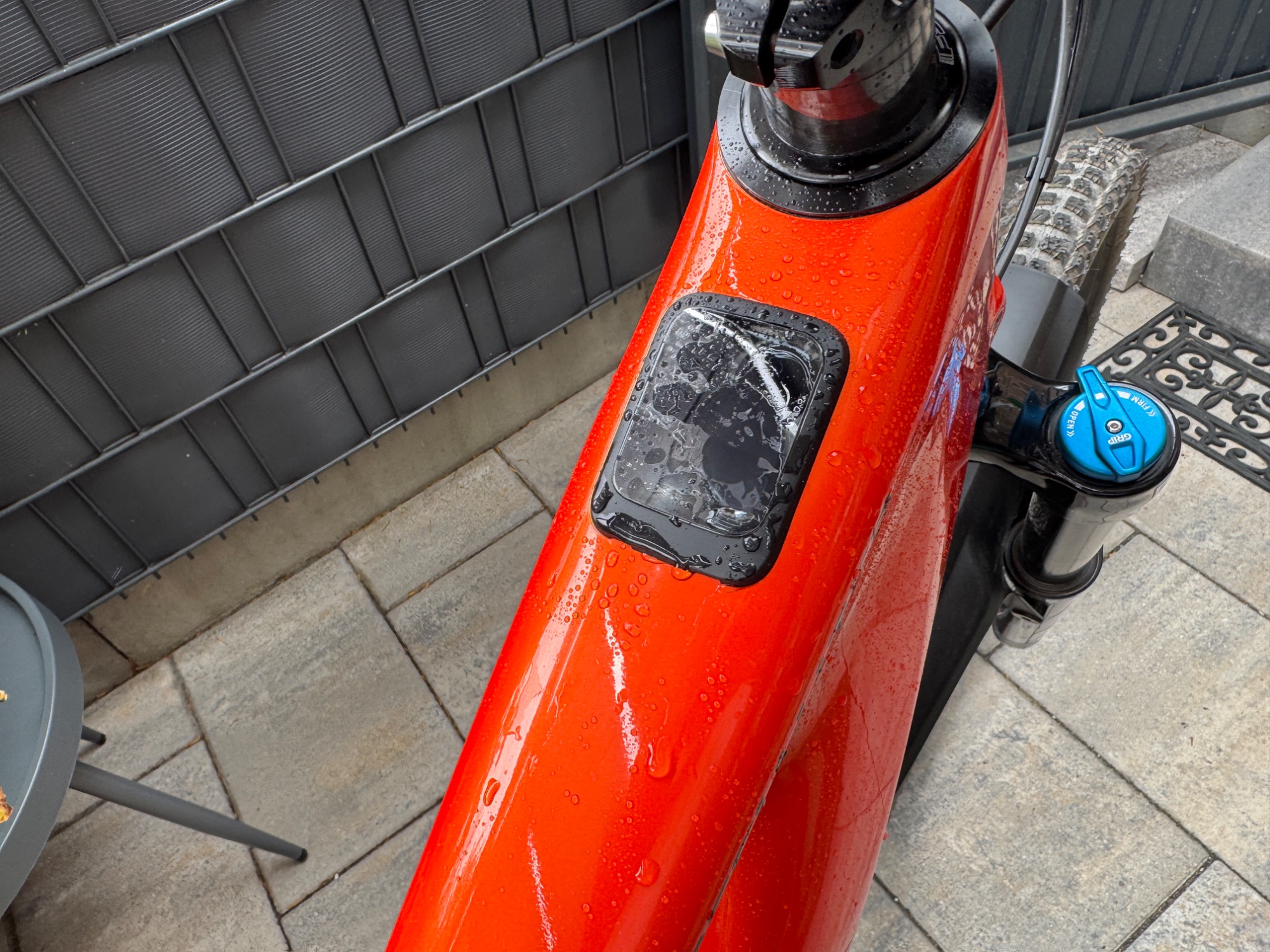

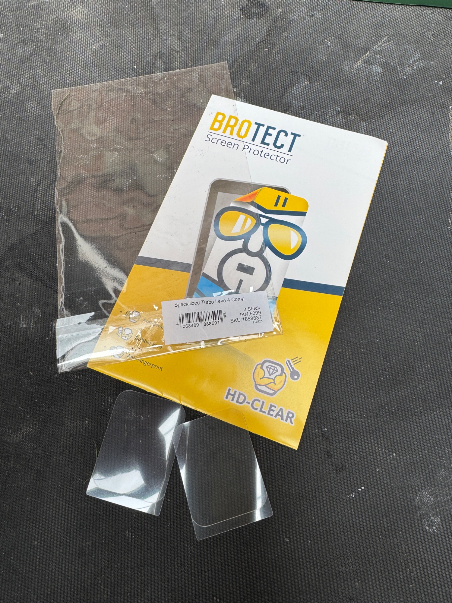

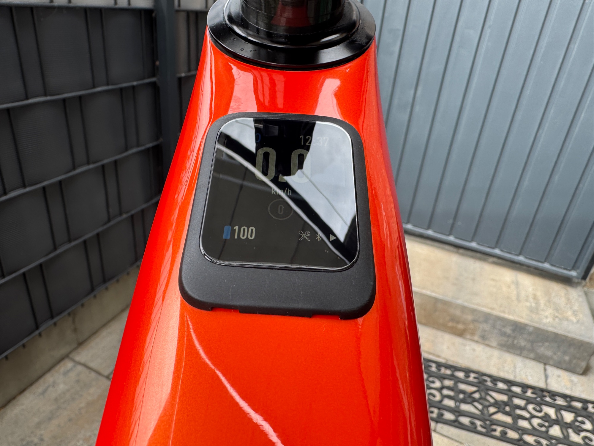

Ich habe Kontakt mit schutzfolien24.de aufgenommen.
Da diese Firma die Schutzfolie für unser Display (noch) nicht im Sortiment hat, habe ich denen die kompletten Abmessungen des Displays mitgeteilt. Ich erwarte eine Rückinfo, wann die Schutzfolie verfügbar sein wird, und werde vielleicht ein Muster zum Testen erhalten. Info folgt.

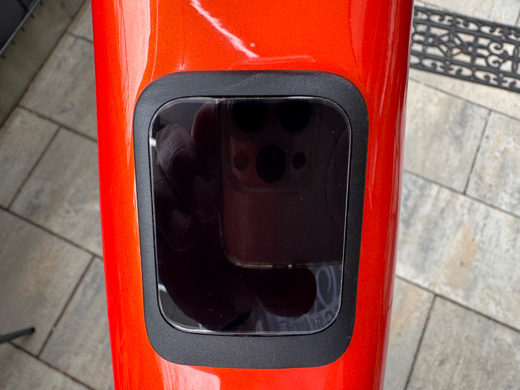

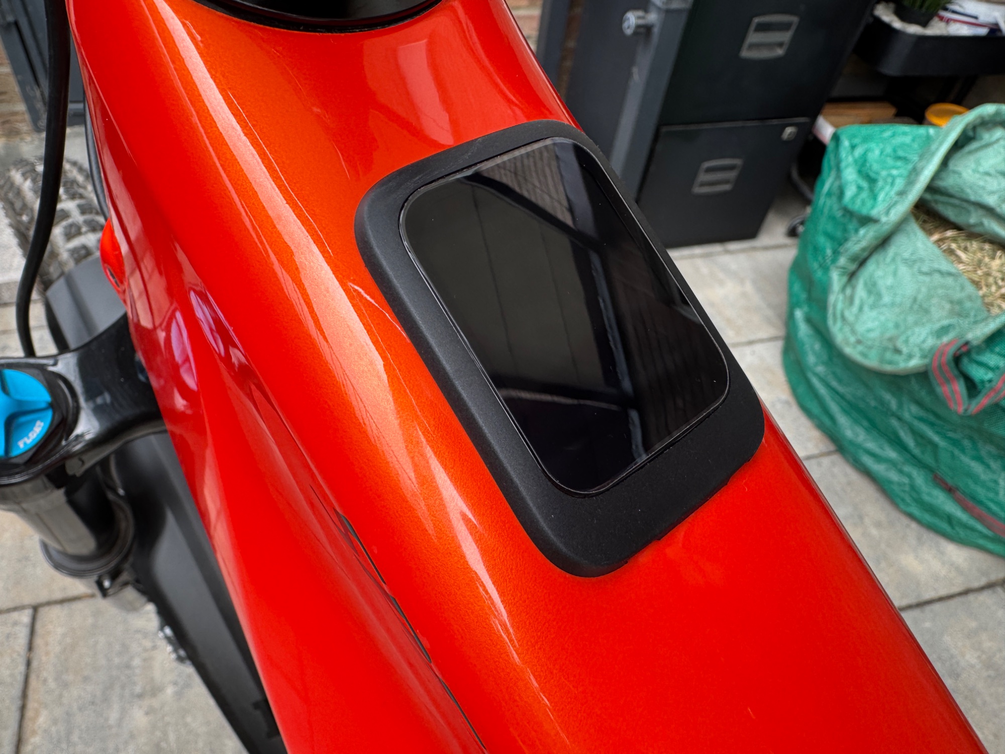

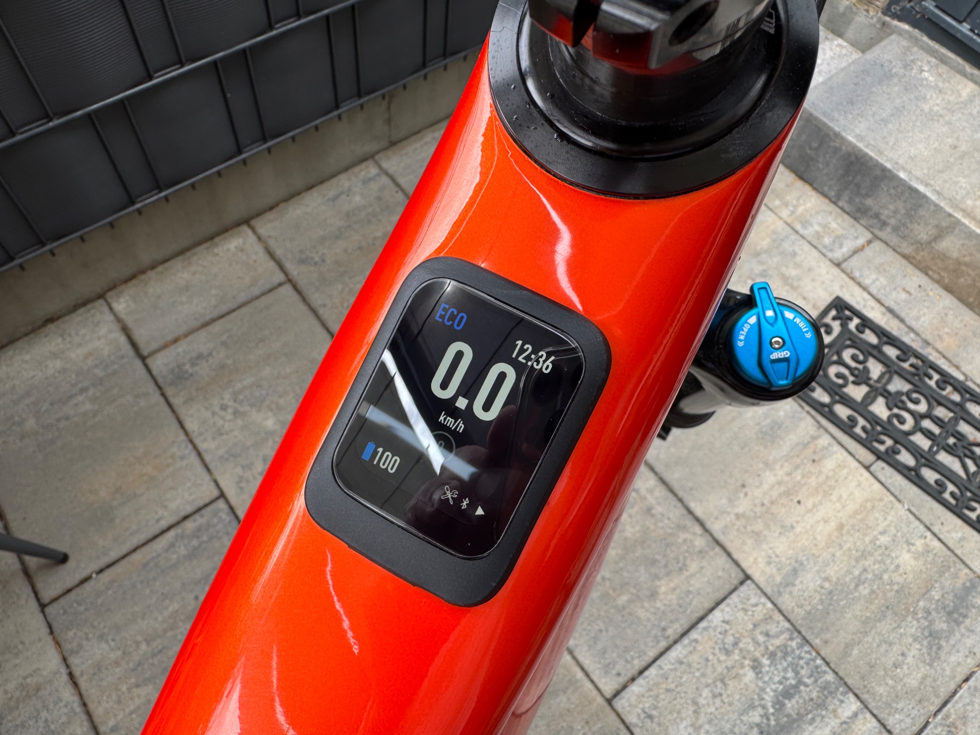

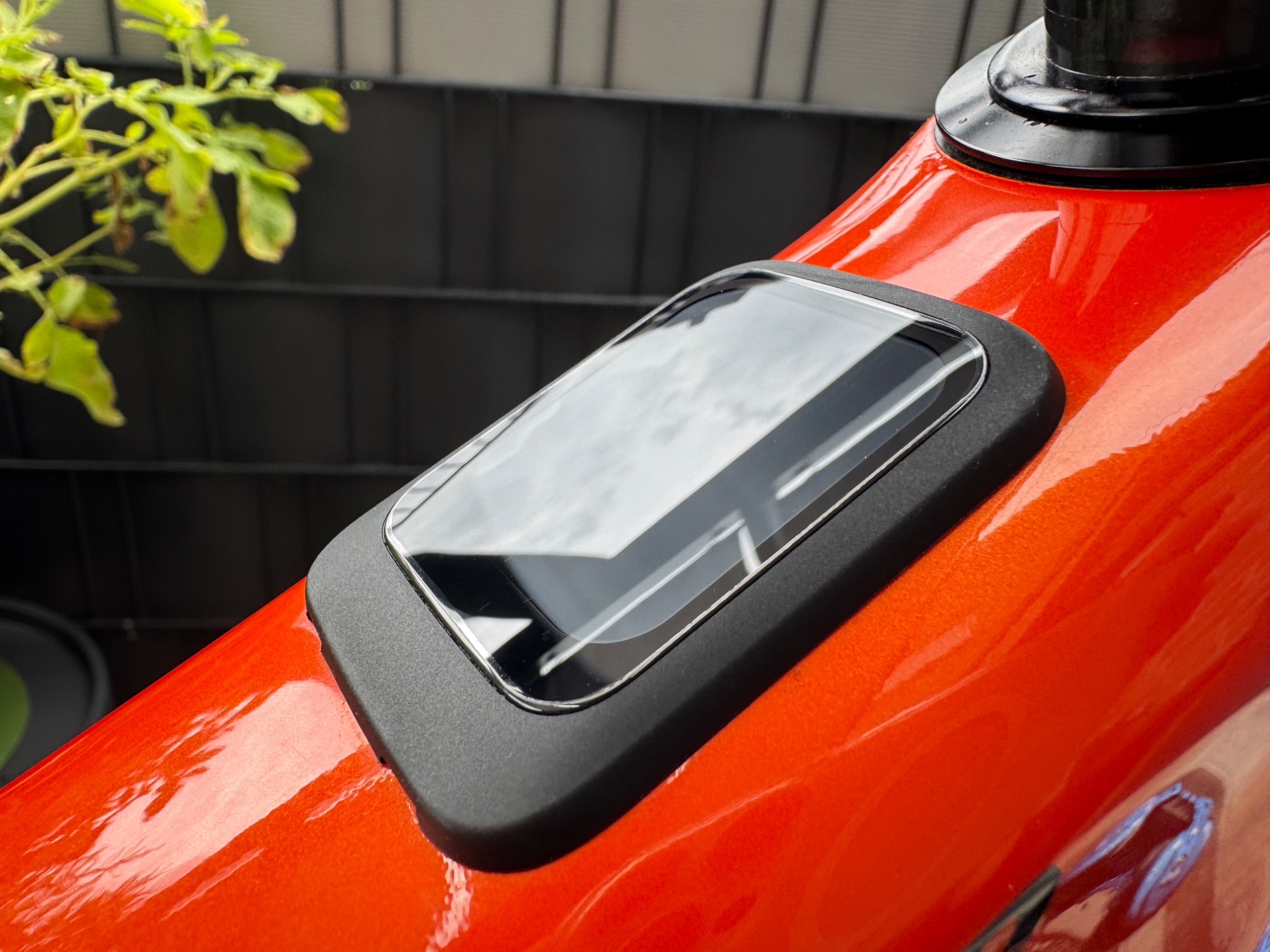

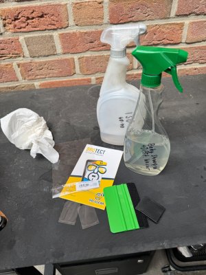

Testfolien sind heute angekommen.
Display habe ich dann mit Isopropanolalkohol gereinigt und nass (destilliertes Wasser mit einem Schuss Babyshampoo) aufgeklebt, ausgerichtet und gerakelt.
Passgenauigkeit ist sehr gut.
Bilder anbei.
