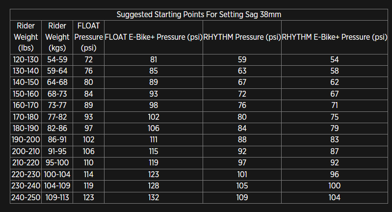

fox selbst sagt bei 77kg (77-82) in der 38er 102psi. speci sagt 91
10 psi sind schon ne ordentliche abweichung. selbst bei einer non-ebike abstimmung liegt fox über den specialized empfehlung
Könnte der Grund sein weshalb wie bei Samun die Federwege Gabel und Dämpfer schon bei einfachen Trails ausgenutzt werden. Was aber an sich nicht schlecht ist. Irgendwer hat hier um Forum mal geschrieben dass es wohl ein eigenes rough trail/Bikepark Set up benötigt, das man bei Bedarf einstellt.
